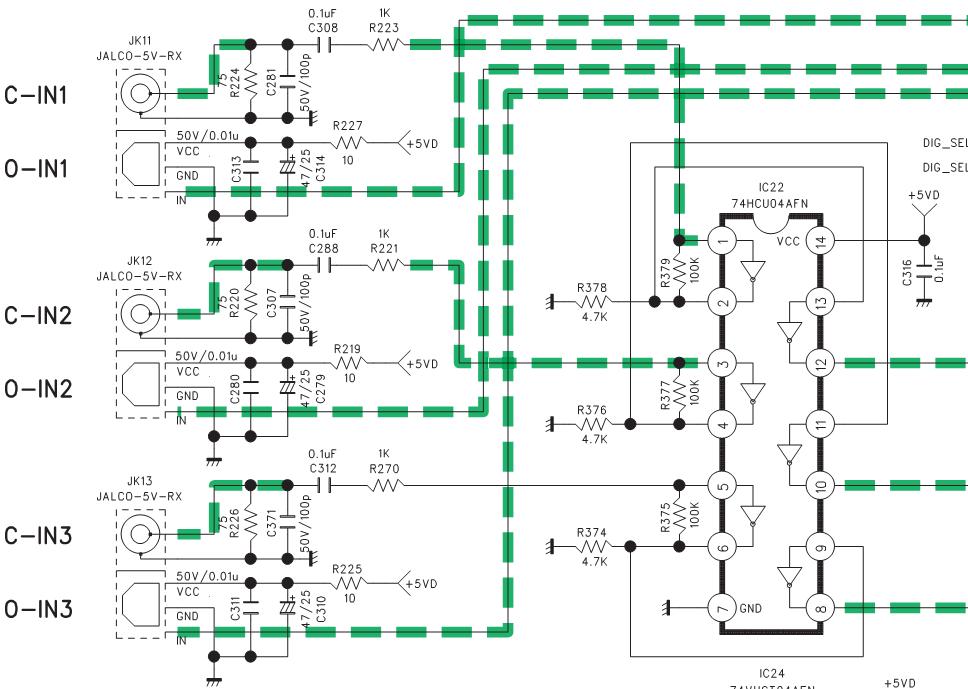

    Возникла нужда подключить своего старичка Technics SA-DX930 по коаксиалу.Но у него только два оптических входа...Есть вся его схема.Выложил в файловый архив.Тут только часть с DSP частью...

    Можно ли простыми манипуляциями в схеме получить коаксиальный вход?

    Прошу помощи, Уважаемые форумчане!
    Столкнулся с похожей проблемой.
    Есть муз. центр Panasonic SA-HT900. Нужно подключить к нему компьютер по цифре (коаксиалу).
    У муз. центра есть только оптический вход. Возможно ли смастерить коаксиальный?
    Может есть простое решение, как в посте №4?
    Я в схемотехнике не силен, прошу сильно не пинать
    Вот кусок схемы: Нажмите на изображение для увеличения.

    Надеюсь, это та самая часть

    По умолчанию Re: Превращение Оптики в Коаксиал
    Цитата Сообщение от Ст.Мельник Посмотреть сообщение
    Есть стандартный транс PE-65612NL.
    Есть лучшее решение.
    02.12.2008
    783
    Для музцентра можно спокойно подавать сигнал без трансов, через емкость 0.1. Точно будет работать. Можно усложнить для нескольких источников -

    02.02.2014
    430
    Будет, но очень легко потерять вход из-за отсутствия гальванической развязки. «Одно неосторожное движение – и Вы отец!»
