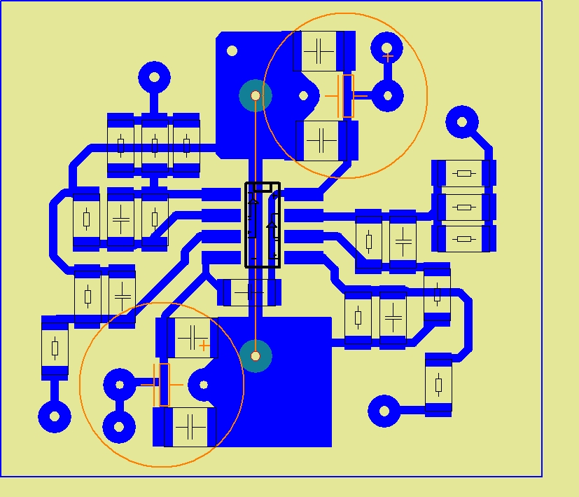

    ad8397 headamp.rarНажмите на изображение для увеличения.
ID:	123342 Покритикуйте мою разводку, наминалы подписанны в маркеровке если открыть файл, в моей теме молчат, может тут кто ответит из профи

    Цитата Сообщение от МихаилNegative Посмотреть сообщение
    Покритикуйте мою разводку[/OFF]
    Работать будет, выходных резисторов параллелить по 1-2 шт. (если совсем мелкие). Общий провод разделить на две части - силовой (питание, блокировочные конденсаторы (электролиты и т.д.)) и сигнальный (вход, входной НЧ RC-фильтр).

    МихаилNegative, Земля соплястая, давай кидай резисторы к ней коротко через дорожки. У тебя выход можно оттащить как раз подальше, он у полигона не нужен, а вот ООС как раз как можно короче делай. Нерационально, мне не нравится. И вообще я бы выходы оттянул подальше выводными. Ты же замучаешься с такой козявкой - представь какая она мелкая. Зачем экономишь на размере?

    Надо было как можно меньше, может тогда попробывать землю через оу не растягивать, а электролииты с одной стороны от оу разместить?
    Нормально стоят емкостя, можно растягивать. Только не забудьте сигнальный общий отделить от этого - иначе, можете и не мучаться. Если поставите электролиты вместе, то повод от электролита до ножки микросхемы можно бросить проволочкой (кусочком вывода) - будет тоже хорошо.

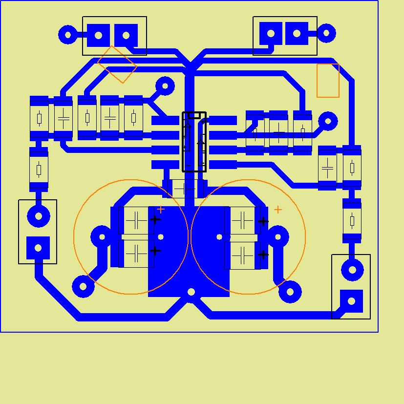

    Блин,а я так уже переделал) Была мысль сделать по кругу землю, но подумал не круто почти кольцо делать.
    Я это делаю не только под ад, но и под lm6172, осталась у меня она, надо в дело пустить, вроде низкоомную нагрузку держит, через 100ом включить если будет приемлемо, хочется еше повторитель на транзисторах каких нить доступных, но не умею такие штуки придумывать еше. Теперь думаю ваш вариант более просто выглядит, а значит более жизнеспособный. Еще две jrc2114 сдвоенных осталось, тоже не хочу что бы просто так лежали, может лм6172 оставить пока для более лучшего применения, а Jrc ишки сдвоить и без повторителя юзать

    А в чем криминал? Все с одной точки идет, нормально. Токи силовые и сигнальные не пересекаются, дорожки короткие.
    Моя пожалуй помельче будет и дороги покороче.
    Вот этот шунт с плюса на минус - вещь неплохая, но сопля к ноге микросхемы все нивелирует. Лучше ставить как у меня - два кондера и не париться.

    Да, компактно, но выходы ко входам я бы не тянул. Их можно оставить там же, слева платы.
