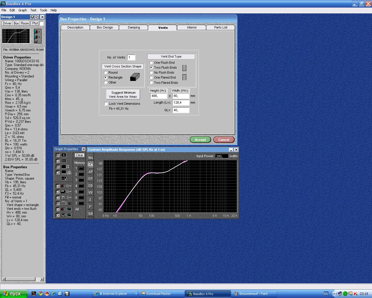

    Попытаюсь немного вам помочь, если не против, конечно.
    Первое. При такой дыре, на взгляд по фото, 180-200 мм х 30-40 мм, фазоинвертор на этом ящике объёмом примерно 195 литров на паре 100ГДШ работать не будет. По крайней мере, BassBox его просто не определяет. Это получился просто ящик с отверстием. Для вашего ящика вам необходим щелевой порт шириной во всю морду, то есть 488 мм и высотой миллиметров 80. Длина же порта, думаю 130 мм будет в самый раз, при условии его расположения в нижней части, когда днище будет играть роль одной из стенок порта.
    Второе. Чтобы убрать пучности (а они у вас будут в любом случае, потому, что полоса у вас широкая, а не НЧ), вам мало просто положить в ящик подушку, - для этого вам надо покрыть стенки войлоком толщиной 10-20 мм и сделать штуки три полки внутри в шахматном порядке и на разной высоте из того же войлока (для вашего ящика это будут куски 488 х 280-300 мм). Одну полку закрепить к передней стене между динами и к боковым стенкам, две других - выше и ниже средней, но крепить к задней стенке и боковым. Короче, они в проекции сверху должны, как бы, перекрывать друг друга. Но проход полностью они внутри ящика не перекрывают, потому что по глубине гораздо меньше глубины ящика. В воображаемом разрезе у вас получится, как бы, некий лабиринт - ловушка для пучностей. В таком случае вам останется положить по немногу того же синтепона на полки, по вкусу (звучанию), чтобы совсем раздробить эти ненавистные стояки. Больше никакого заполнения, думаю, вам не потребуется.

    Вот, где-то так.
    С уважением.
    P.S. А, яичные упаковки вам вряд ли помогут, это уж точно. Ну, и стенки для такого ящика толщиной в 16 мм, явно тонковаты. Поэтому, вибропоглотитель вам в помощь, как подсказывал igorevich, только без фанатизма.

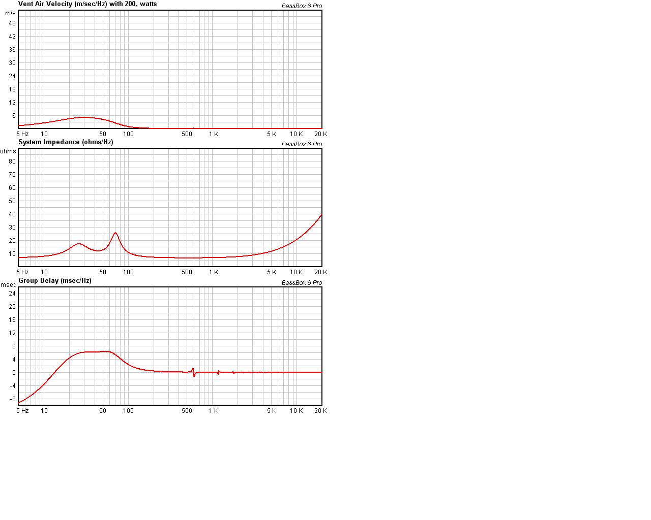

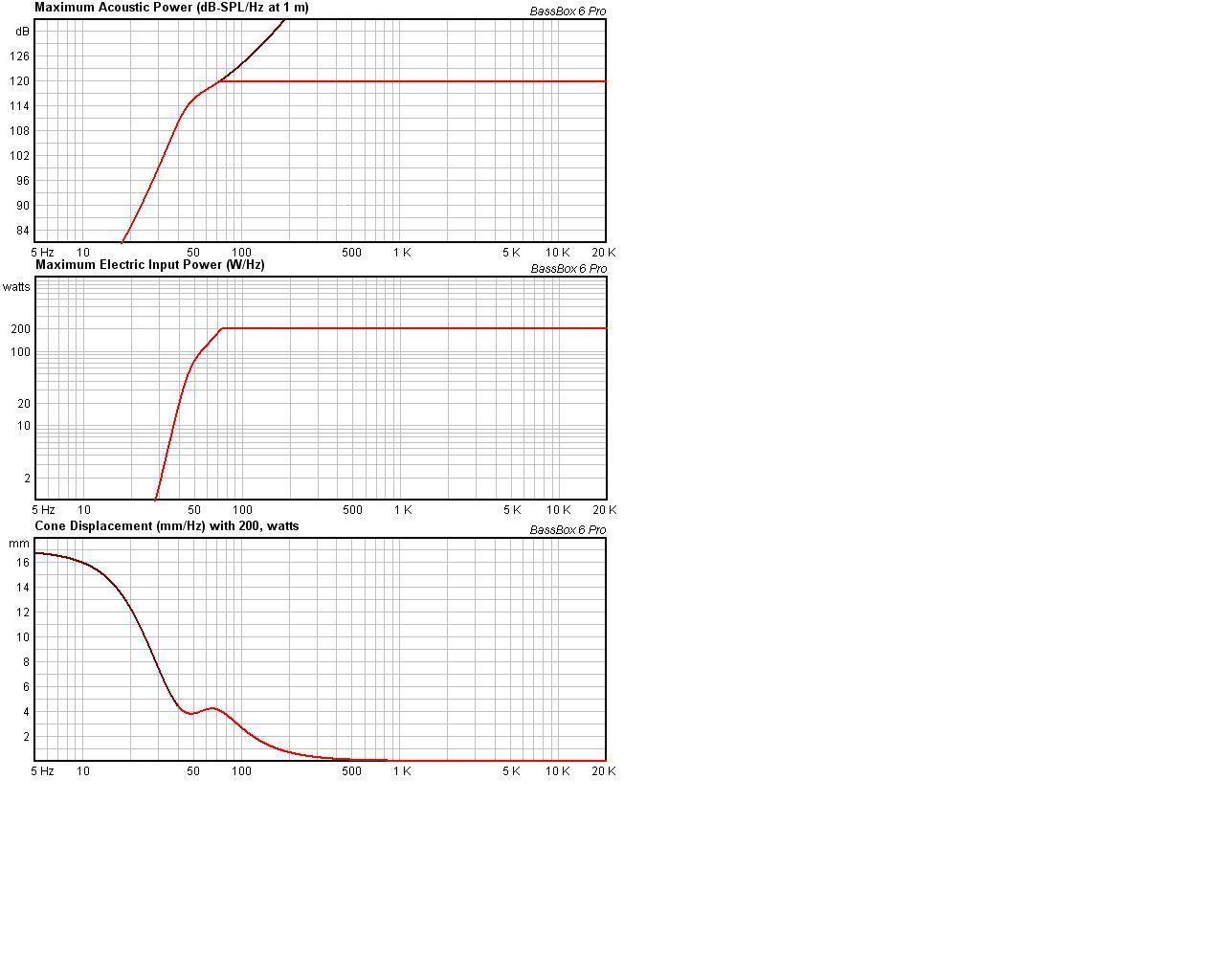

    Ещё несколько графиков
    надеюсь разберётесь.
    Но..., предупреждаю! Расчёт сделан для вашего ящика, внешними размерами 1000х520х480 по параметрам даташита. Возможно, параметры ваших динов отличаются от даташитных (надо было бы померить), поэтому не обессудьте.
