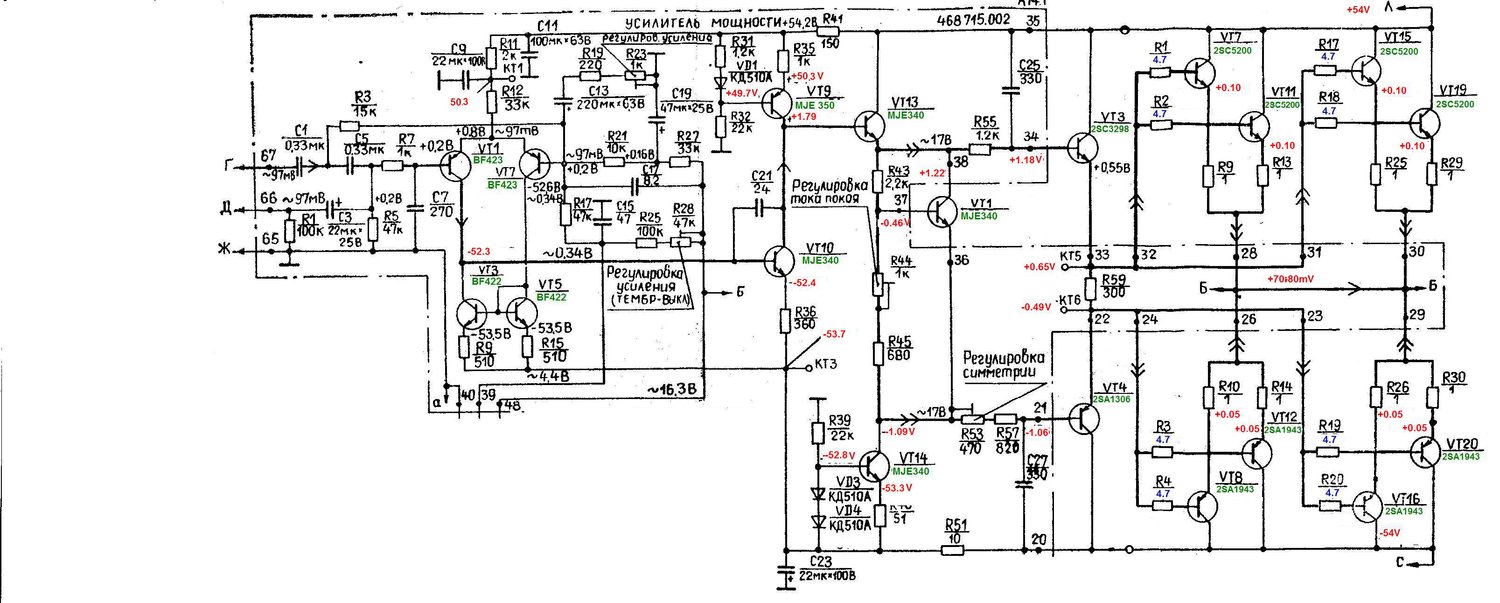

    резистор "симметрия" заменил на новый, регулировка не работает(вообще нету никаких изменений). Замерил напряжения в канале(при покое 50мА на пару транзисторов), выложил в файле может кто подскажет от чего такой недуг.
    Я так понял на заводе некто перекос не пытался убрать, так и шли в продажу. Видел книгу по настройке этого Одиссея но не могу уже найти в нете.Нажмите на изображение для увеличения.

    Частый гость Аватар для ig67
    05.06.2010
    г. Донецк
    231
    По умолчанию Re: ОДИССЕЙ 100У-021
    на базах VT3 VT4 тоже нет изменений?
    полный ноль....
    смотри на транзисторе vt1 датчик тока покоя
    05.06.2010
    г. Донецк
    231
    тогда только один вариант подобрать R43

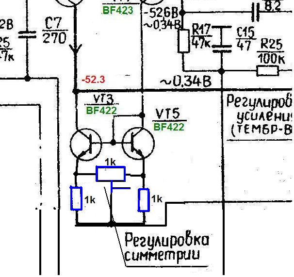

    Перекос получилось убрать, оказалось это заводской ляп,(на схемке показано как нужно было заводу сделать симметрию.)
    Усилитель прослушал на S90 вроде все чисто играет, только греется быстро.(колонка имеет 3,5Ома), возбуда пока не заметил, Большое спасибо всем кто помог.
    В защите есть еще кт940, хочу заменить на MJE340 это не повлеяет на роботоспособность?Нажмите на изображение для увеличения.

    чем убрал?
    06.04.2006
    Украина Каменец-Подольский
    122
    Цитата Сообщение от alex000 Посмотреть сообщение
    чем убрал?
    На изображении показано синим цветом что нужно изменить.
    аналогично . было 200 мВ . заменил 510 Ом на 1,1 к в эм. vt4 . стало 40 мВ . Подстроечник конечно был бы точнее , но конструкция не позволяет

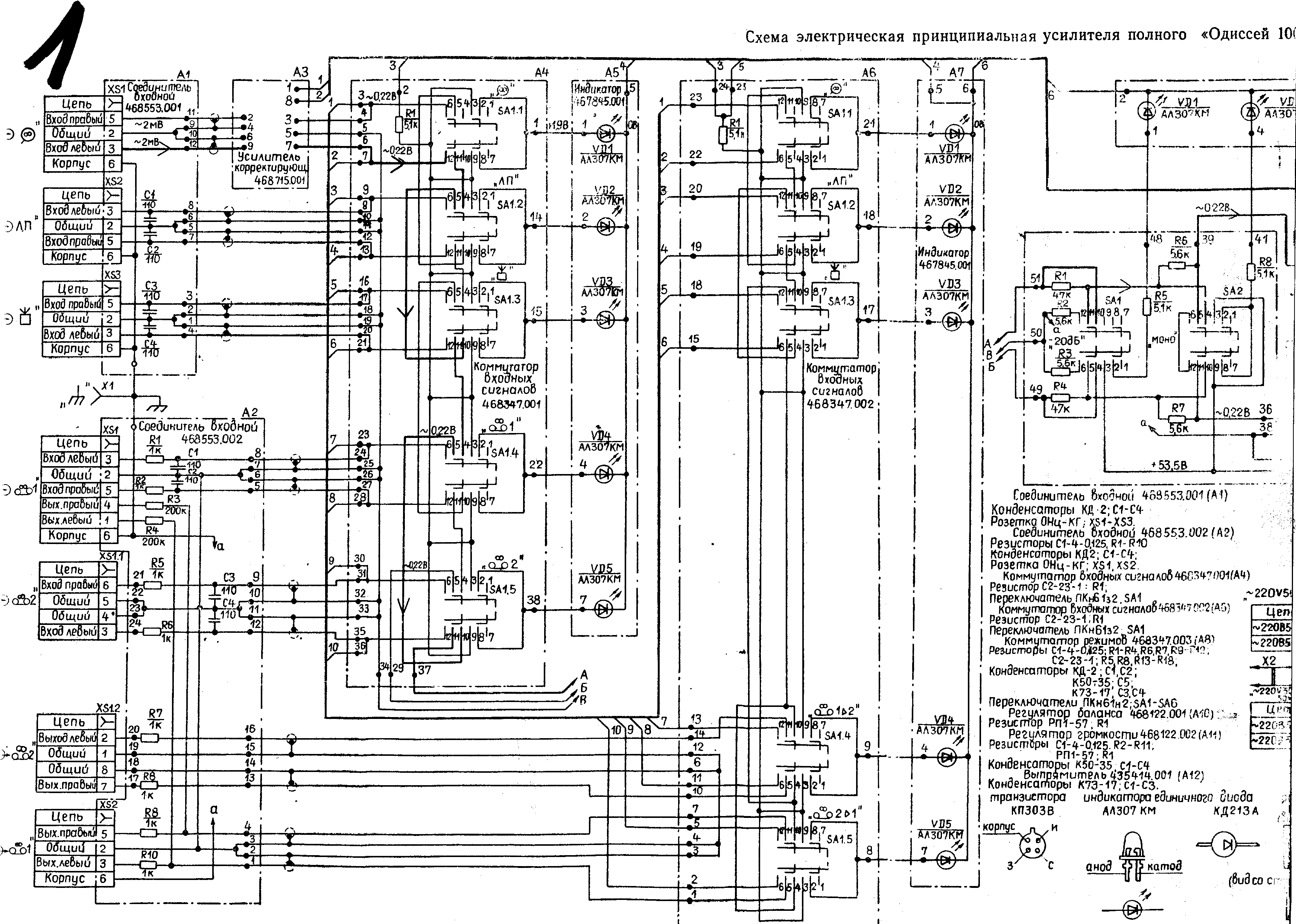

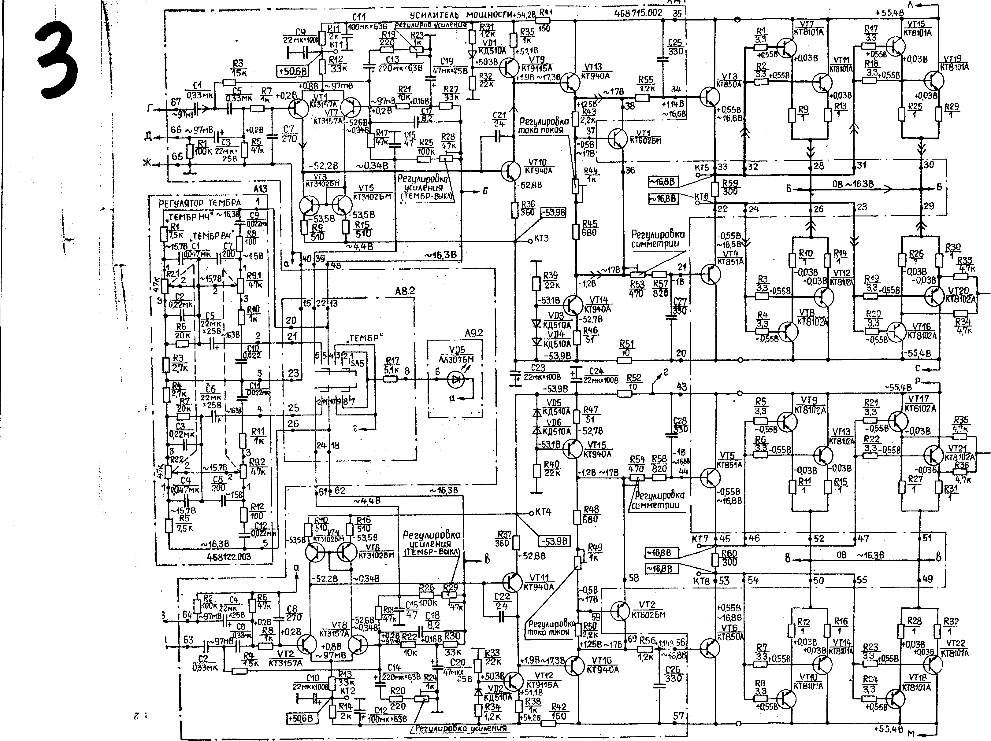

    Рад всех "читать"! Очень интересуюсь этой темой в целом! Вот как пару лет вник в электронику, с нуля, но при этом уже довольно неплохо разобрался в этом деле, обзавелся приборами... Имею этот усилитель в наличии. Сейчас задался целью глобального восстановления железа и звучания после многих нагруженных лет работы и также модернизации по мере актуальности.
    Имею прежде всего желание, но, имея ноль за плечами в этом направлении (усилители), мне очень недостаёт хороших советом и тем более ответов на вопросы которые будут возникать по мере исследования этой интересной задачи =). И потому я надеюсь найти диалог с вами, теми, как мне показалось, неравнодушными душевно этой темой (как и я=)) ).
    В процессе этого я хочу разобраться и понять новые для меня нюансы электроники и звука.
    На данный момент усилитель в рабочем состоянии, но разница в звучании каналов оч. существенна.
    Итак если будет ваш интерес, то задам первые вопросы, как мне кажется именно по этой теме, в которой я нахожусь

    4шт*КД213А

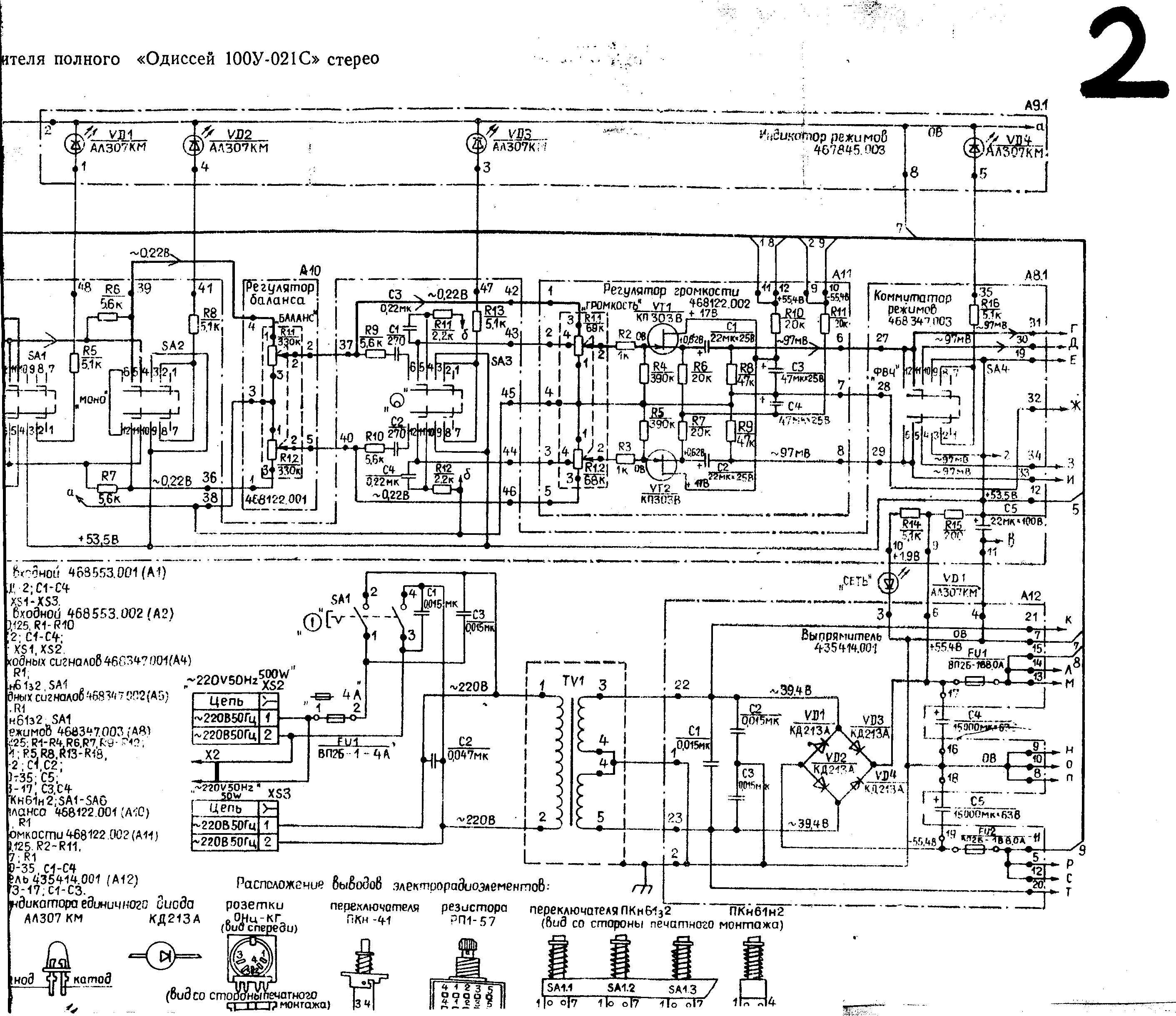

    9208
    3шт*10nJ 630в
    D5
    1. НАЧНУ С - Если я правильно понял, то мне стоит начать всё с питания, а также держу на заметке эту ссылку https://www.vegalab.ru/content/view/43/52/
    подпункты:
    а) В случае отклонений параметров - стоит добиться значений по родной схеме? либо обратить внимание на что-то ещё? (как возможно, например, быстродействие диодов и прочее)
    б) Актуальны ли какие либо доработки и замена компонентов? (обязательно хочу увеличить как и советуется, емкость накопительных (фильтрующих) конденсаторов с 15к до не менее 30-45к мкФ на "плечо")
    в) Советы по способу нагрузки питания без остальной части усилителя (для проверки каких либо критериев)
    г) Стоит ли вскрывать "банку" трансформатора
    д) Возможно что-то ещё =), вроде бы ничего не забыл.
