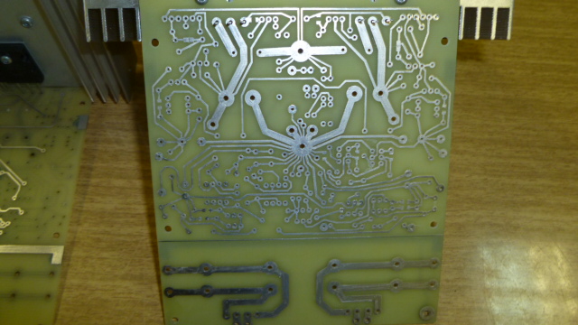

    Наконец изготовил печатные платы неплохого качества. Правда испортил некоторое количество стеклотекстолита и плёночного фоторезиста, но зато освоил и отработал технологию.
ID:	121543   Нажмите на изображение для увеличения.

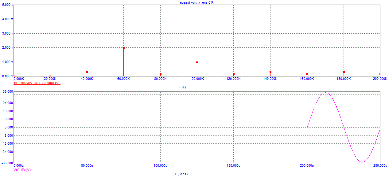

    08.12.2010
    Саратов
    425
    По умолчанию Re: Новый усилитель Замоткина
    Привет, Максим. Спасибо. Мне тоже всё в усилителе нравится. Такие гармоники получаются не только на 20 кГц, но и на более высоких частотах. В 0,001% на тех же частотах укладывается и схема из первого поста, если модели в эмиттерном повторителе и в первой тройке поменять на 2SС3503 и 2SА1381. А если поменять в посте 35, получается ещё лучше. Глубина ОООС на 20 кГц в районе 30 Дб. Всё это благодаря В.К. Если ОООС подключить не к выходу усилителя, а к выходу Э.П., искажения составляют вместе с В.К. на 8 Ом - 0,004, а на 4 - 0,008% (в микрокапе конечно). С двумя парами выходников - не зависят от нагрузки. Только В.К нужно кормить от каскада с низким выходным сопротивлением.

    Вот картинка искажений схемы из поста 35 с моделями 2SC3503E и 2SA1381Е.
Название:	новый усилител&#11.GIF
