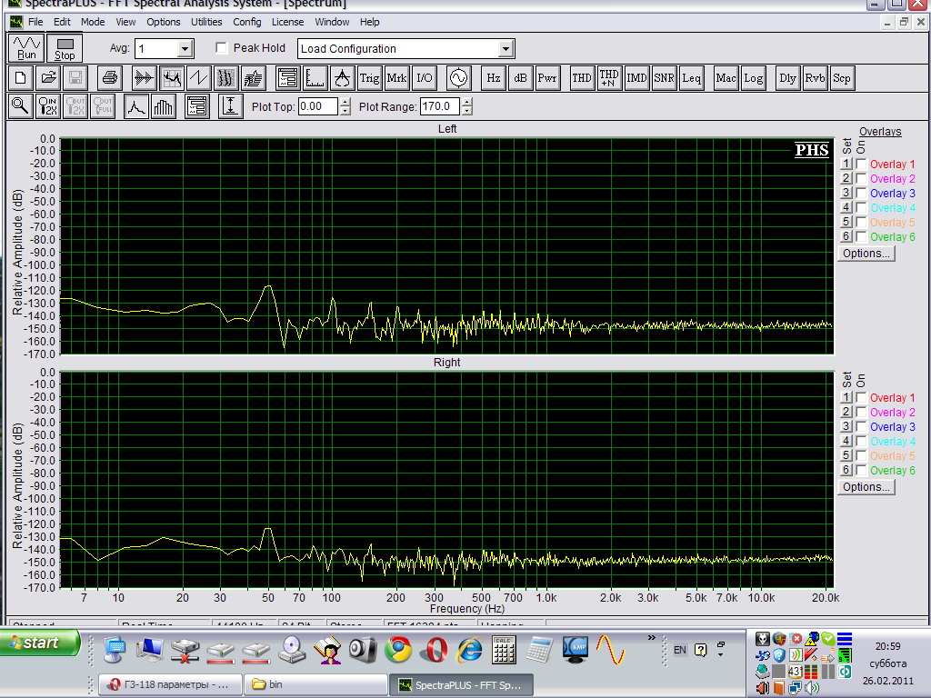

    Openreel, Ну вы бы хоть картинки сравнили, кроме шума
    Это шум открытых входов. На верхнем канале висит микрофон, для скайпа.
    Если подойти к конвертору с фанатизмом, то еще 10-15 дб можно выцепить без проблем.
    Вот пример, что можно сотворить без железных генов.
    Промерять Г3-118 сейчас нет времени, а старых обмеров не сохранилось.
    Про встроеные речи нет

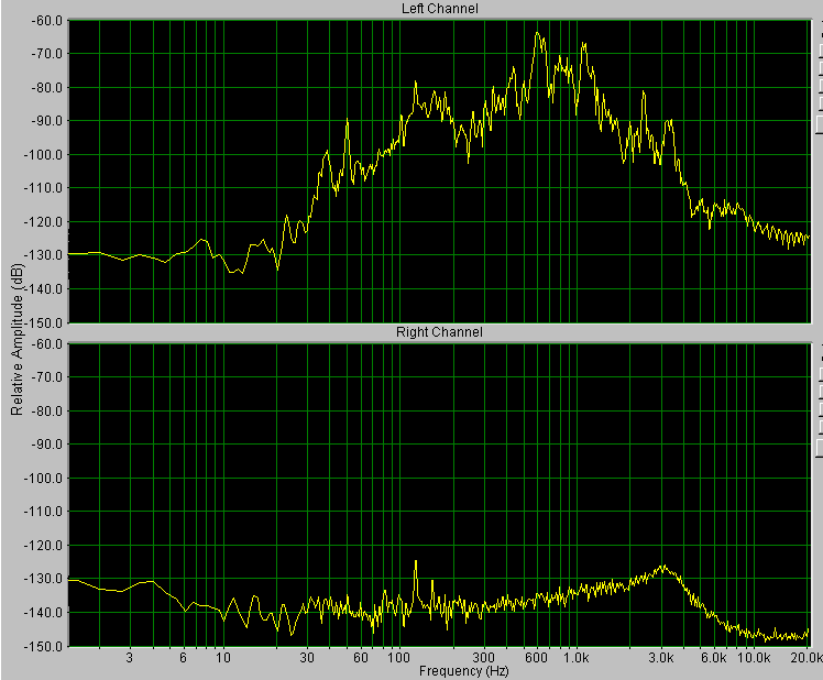

    А смысл сих картинок ??? Картинка по вашему от меня.

    02.09.2006
    3,223
    По умолчанию Re: Г3-118 параметры
    У меня случилось помутнение разума. Сам не понял чего сказать хотел.
    Скоро будут у меня обмеров куча по работе, заодно и свой ген обмерю.
    Во блин только вкурил, какая нафих гпрмоника АЦП
    А чего такого странного? Перед ацп в зуковухах полно и оперов и кондеров межкаскадных тоже наверняка.
