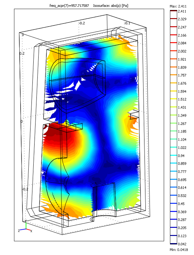

    Цитата Сообщение от _Yuriy_ Посмотреть сообщение
    Есть ли смысл делать форму корпуса для НЧ динамика (вне зависимости от того какой он будет) отличную от прямоугольной, например пирамидальный, либо другой, но в котором нет параллельных стенок?
    Есть.

    Завсегдатай Аватар для Юрий-Dos
    30.12.2009
    1,349
    По умолчанию Re: Четырёхполоска на базе динамиков от Оптима SE
    ICEMAN, Они есть в корпусе любой формы.

    27.10.2010
    г.Бор, Нижегородской области.
    20
    Поясните пожалуйста рисунок, на нём нет конкретики
    30.12.2009
    1,349
    ICEMAN, На графике мой корпус трапецеидальной формы, красным - стоячие волны.
    Бог создал мир. Остальное сделано в Китае.
    27.10.2010
    20
    На какой частоте?
    30.12.2009
    1,349
    ICEMAN, Для набора частот ключевых частот корпуса. Приведена одна из. Методику объяснять не буду.
    Просто хотел сказать, что как оказалось, наклонные стенки не панацея.

    Цитата Сообщение от ICEMAN Посмотреть сообщение
    для борьбы со стоячими волнами
    Какие стоячие волны, если человек будет резать НЧ динамик сверху на 80-100Гц?
    27.10.2010
    20
    Если стоячая волна не действует на тыльную сторону НЧ динамика, то проблема стоячей волны решена
    flipper
    При такой длине волны стояк будет, даже если динамик в ЖД цистерну врезать.
