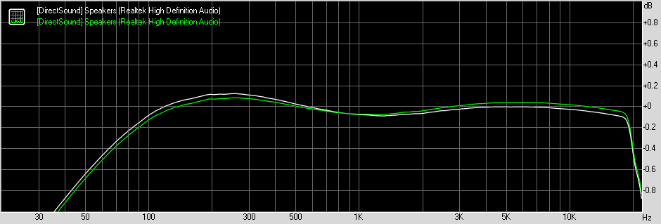

    Отклонение АЧХ левого (белый) и правого (зеленый) канала,
Название:	Spectrum 2 2 THD.png
    вороде неплохо

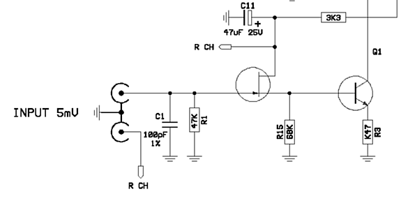

    1. Был переделан входной каскад, добавлен полевик J113 как показано на схеме, по рекомендаци автора. На плате есть место для установки всех элементов.
    Так же были заменены резисторы:
    - в ИТ R9 уменьшен с 330 Ом до 120 Ом;
    - в кол. Q1 R3 уменьшен с 680 Ом до 470 Ом;
    - исток J113 R15 был подобран так, чтобы в базе Q1 было +1,5В (получилось в одном канале 6,8 кОм, во втором канале 5,1кОм)

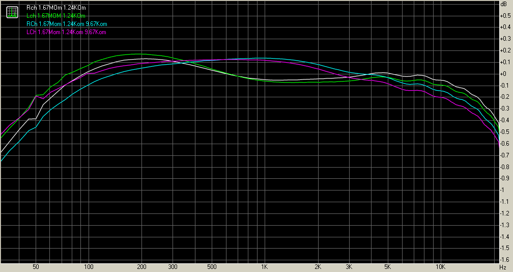

    По рекомендации в основном форуме для увеличения подъема на НЧ, увеличил резистор R5 с 1.2 мОм (зеленый) до 1.7 мОм (белый) и 2.2 мОм (голубой).
    НЧ диапазон расширился, но при этом на ВЧ коэффициент передачи уменьшился.
Название:	Spec 1.2M 1.7M 2.2M.png
    После по рекомендации Алексея в основной ветке, попробовал увеличить R4 до 1,2 - 1,5 кОм. При номинале 1,5 кОм подьем и неравномерность на НЧ были большими. При подборе более равномерной АЧХ результат был такой R4 - 1,2 кОм R5 - 1,7 мОм.

    и как видно на снимке, АЧХ при R6 - 91 кОм имеет прогиб на СЧ в районе 1кГц, но на ВЧ больше усиление. При значении R6 - 96,7кОм СЧ более плоская, но имеет спад на ВЧ.

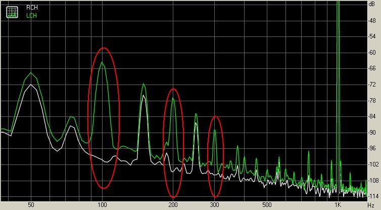

    И еще один вопрос. При анализе коэффициента гармоник, по измеренным данным он лежит в пределах 0,014-0,016%, что довольно прилично. Уровень второй гармоники -76dB относительно основного сигнала! Но заметил, что в правом и левом канале различаются уровни сигналов на 100Гц, 200Гц и 300Гц. Как видно на графике ниже, в левом канале они присутствуют а в правом канале их нет.
    Не могу понять природу происхождения и разницы между каналами.
    Кто нить дайте объяснение этому явлению.
Название:	Spectrum THD 100Hz.JPG
    У меня была похожая картина, когда на кабели к или от аудиокарты была магнитная наводка от автотрансформатора 220--110В. Хотя кабели были качественные и, конечно же, экранированные.

    Turbo_man, - в том то и дело, что я измерял оба канала через один и тот же кабель, он у меня МОНО, сначала промерял один канал, потом переключал вход и выход на второй канал и при тех же настройках измерял второй канал. Таким образом, что у меня в звуковой карте работал только один канал. Думаю это дело не в кабеле, а в топологии платы или в деталях корректора.
    У кого есть какие мысли по этому вопросу?
