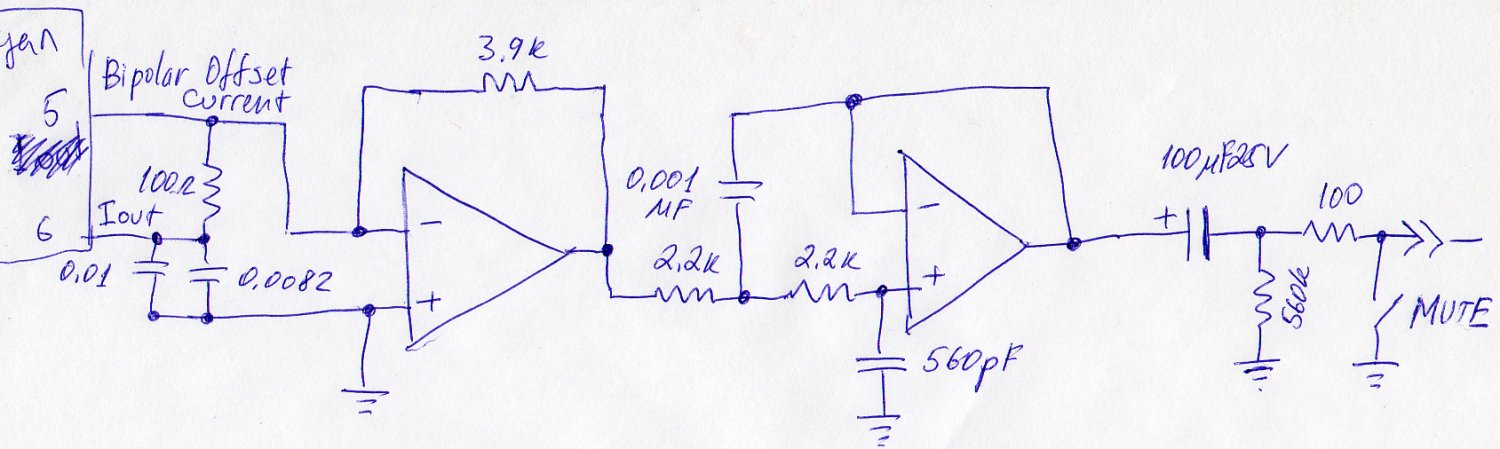

    Есть ли смысл менять в нем ОУ BB2604AP (сдвоенные) на что нибудь получше?
    ЦАП PCM63P.
    Сам склоняюсь к LM4562 или AD823, может кто что посоветует какой из них, или предложит свой вариант.

    Почти во всех серьёзных переделках выхода RCD971 обычно удаляется резистор 100 Ом на выходе ЦАПа. По стандартной схеме включения РСМ63 из datasheet-а его нет и вообще непонятно зачем он собственно нужен. Некоторые специалисты высказывают мнение, что резистор был поставлен туда специально, чтобы подпортить звучание аппарата. Но мне честно говоря в это верится с трудом. Да и зачем для этой цели нужно было ставить какой-то модный и наверняка относительно дорогой резистор вместо обычного? Что-то тут не так. Какие будут мнения? Есть ли какое-нибудь разумное объяснение установке резистора в этом месте? Насколько я понимаю, этот резистор увеличивает выходное сопротивление ЦАПа на 100 Ом. Но что это даёт, однако?

    Позволяет не нагружать выход операционника на паразитную емкость межблока.
    Я имел в виду загадочный резистор между 5 и 6 выводами ЦАПа, а не тот, который на выходе операционника.
    Говорит, что оченьь даже правильный и нужный резистор... Описание схемы Rotel RCD-990
    Most manufacturers use a virtual ground op-amp stage for the load on the current output DAC chip. One manufacturer, Rotel, used nearly a hundred ohm resistance from the PCM63*s Iout pin 6 before it gets to a virtual ground. Resistors 301 and 303 (diagram below). This tells me that using a resistor for I/V conversion with this DAC chip is valid and should work just fine, with no distortion. Presumably the designers of that manufacturer had access to more info from BurrBrown/T.I. than just the data sheet. And it worked well enough when they did pre production testing. The caps 301 and 303 would act to divert ultrasonic currents to ground. Acting as low pass filters.
    Thus it should be perfectly valid to be able to use a hundred ohm resistor to ground for the I/V conversion, and then feed the resulting voltage into your favorite pre-amp circuit, be it transistor, op-amp, or tube to get it up to line level to feed to your audio amp.

    STQwo, Спасибо за инфо!
    ЗЫ
    С этим резистором получается на выходе фильтра полвольта постоянки и без раздеительнго конденсатора не обойтись. Я просто коротнул этот резак. Если он такой важный, возможно надо вход опера попробовать перекинуть с 5й ноги на 6ую. А вдруг и волки будут сыты и овцы пьяны.

    С этим резистором получается на выходе фильтра полвольта постоянки и без раздеительнго конденсатора не обойтись. Я просто коротнул этот резак. Если он такой важный, возможно надо вход опера попробовать перекинуть с 5й ноги на 6ую. А вдруг и волки будут сыты и овцы пьяны.[/QUOTE]
    Ну, видимо разработчики устанавливали критерий - качество преобразования, а не борьба с небольшой постоянкой на выходе. Не спроста наверно они с постоянным упорством применяли именно такую схемотехнику (R=100 Om в цепи сигнала) в своих топовых моделях. Вот собственно ссылка на на текст http://pw2.netcom.com/~wa2ise/radios/tubedac.htm Хотя больше никто этот резистор в цепь сигнала не ставит. А после КЗ этого резистора - изменения в звуке заметны? У меня RCD-971. Планировал КЗ резистора 100 ОМ и попробовать использоать встроенный резистор в PCM63 (1,5к), в токовом преобразователе, вместо внешнего (3,9к).

    Исходя из собственных ощущений - какие доработки стоит сделать, чтоб не сильно аппарат курочить? А этот резистор (100 Ом) возможно служит для падения "ненужного" напряжения, т к начальный ток ХХ в PCM63 по любому есть. И вот чтобы преобразователь не перекашивать этим смещением - заставляют это напряжение упасть на 100 Ом, тем самым подтягивая на вход опера ноль (опер в свою очередь сам подтягивает землю неиинвертирумого входа к инвертируемому входу), а подключив 5 ногу (BPO) на вх опера, мы тем самым заставив работать ЦАП от виртуальной земли. Это мои предположения. Только остается в таком случае не понятно - почему с этим резистором - на выход постоянку гонит....

    STQwo, долго не разбирался вот еще ссылка на мои потуги http://www.audioportal.su/showthread...%FC#post298144
    В общем-то я ничего не курочил. так сказать без резьбы дорожек.
    1.Коротнул 100 ом рез
    2.Коротнул Выходные кондеры
    3.Параллельно выходным резисторам повесил по 20 Ом
    4.Выпаял ОУ, поставил панельки
    5.На панельках воткнул 811-843
    6.Выпаял конденсаторы фильтров и из них же соорудил фильтр 1 го порядка.
    7.Поменял диоды на шотки, кроме того, что в выпрямителе питания индикатора( его тоже поменял, но пожалел - выгорел и выжег транзистор, но вылечил)
    PS
    8. В питаниях аналога последовательно стабилитронам воткнул диоды для подъема до 15Вольт истабилизации ТКН
    9. Пытался поставить отдельные трансы на аналог - гудели, бросил.
    Пункты 1-6 основное влияние то есть безкондерный выход и тип ОУ, остальное для успокоения.
    Слушал изменения через СЕ на 6п45с-6п36с и JmLab v726 на джазе, в основном, но и Назарет присутствовал
    То есть, когда стало слышно как в зале скрипят кресла, чихают, "пух" от клавиш фортепиано при ударе о войлок, как во рту у Элки чвякают слюни я остановился
