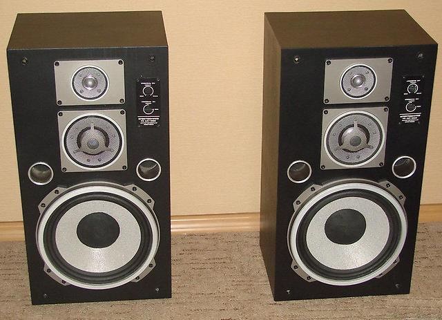

    Ну, вот, отремонтировал динамики (новые подвесы), проклеил корпус (отвалились перегородки), заменил терминалы и провода.
    А фильтры пока не трогал. И АС заиграли!!!

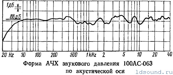

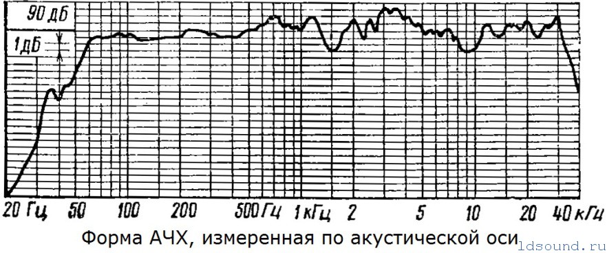

    А, что если сделать новый корпус, как у 100АС -110 литров.
    Динамики одинаковый, даже трубы такие-же. Играть будут пониже...
    Лучше в триампинге снять достоверную АЧХ, выровняв её не на слух, и по приборам. Тогда станет очевидным, надо ли делать корпус бОльшего объема.
    Без этого - непонятно как до - надо ли, так и после - лучше ли стало.
