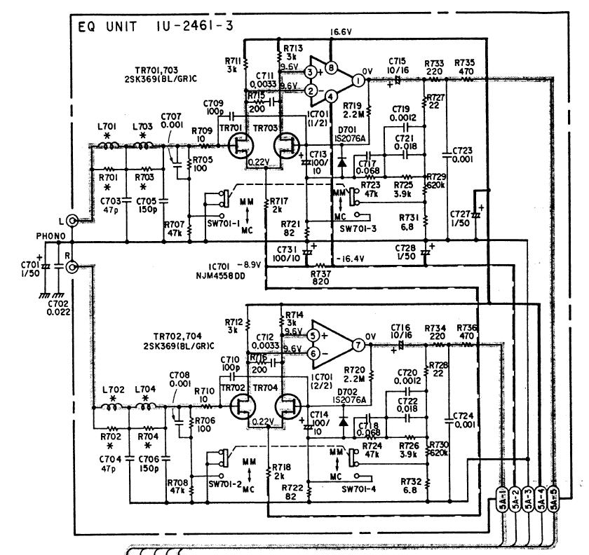

    По умолчанию Re: Введение винилового проигрывателя в домашнюю систему.
    Посмотрел свой корректор в Деноне... может поможете его немного подправить и спокойно ждать покупки Голдринга и Коры ?
    Дома есть пара весьма музыкальных оперов - AD823, LM617.
    Какой из них подойдет лучше в этом включении ?
    Заранее спасибо.

  10. #30
    03.01.2005
    London UK
    4,388
    Заранее спасибо.
    В этой схеме - NE5532 будет в самый раз. Добавлю, правда, что с этой схемой нормального звука не будет ни с каким ОУ.
    Алексей

    А куда лучше встроить корректор, если я соберу его сам? В усь или вертушку?
    Если все-таки решитесь делать сами, то лучше внешним устройством, как уже сказал Алексей. В корректоре очень важно питание, а его качество можно обеспечить в полной мере только отдельным блоком.
  20. #40
    27.07.2009
    Almeria, Spain
    326
    Спасибо!
    Купил Шибату в Эксель дешево:
    http://www.topkaufmunich.de/tonnadel...nadelexcel.php
    С фоном разобрался - обрыв земли возле ввода кабеля в корпус вертушки.
    Заодно кнопки поменял на новые - родные были уже подношены и окислились контакты.
