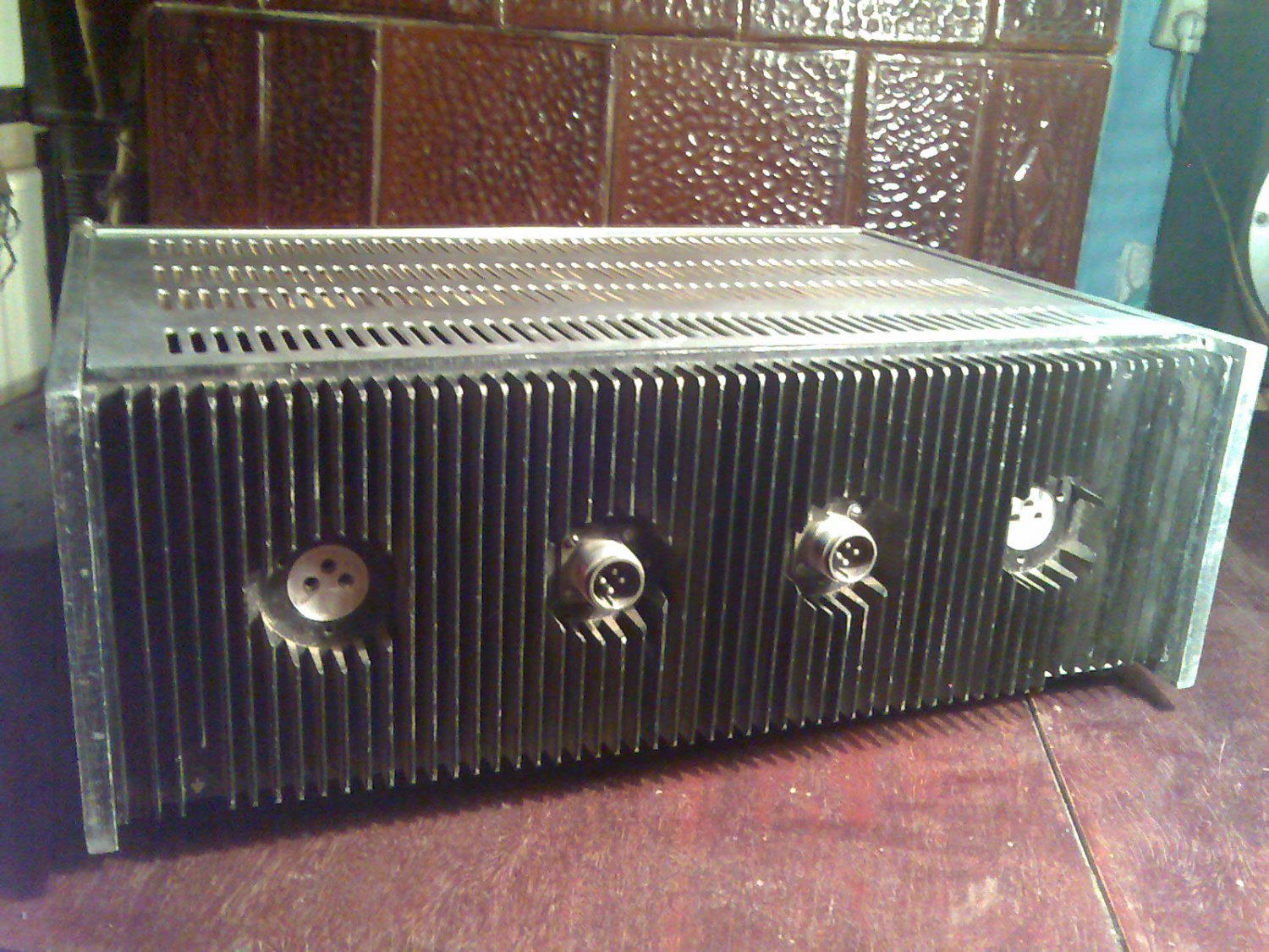

    Данный усил был мной сделан ещё два года назад, два года живого звука! свадьбы,корпоративы и т.д. в мороз,жару и туман! все выдержал,воплотил в корпусе от СССРовского Венца, питание +_75в, мотал на латре 9а. ввел в режим ИТУН как у Сакевича, детальность на ВЧ возросла как минимум в два раза.При запуске был возбуд, я причины так и не понял, устранил включением кондюков на 1000пф. между выводами Б-К Q8-Q9,(как у Сакевича) возбуд на малой мощности устранил установкой емкости 0,3мф вместо 0,1 в цэпи Цобеля, можэт это и не правильно но сработало, если кто знает причину пускай напишет! Заведомо респект!(Q8-Q9-КТ850. 851. выходники 2SA1943/ A5200/ вместо BF-MJE340-350)

    08.01.2010
    ЗУНР-Ив.Франковск
    437
    По умолчанию Re: Усилитель НЧ 350ватт АВ-класс
    Цитата Сообщение от Pashok3D Посмотреть сообщение
    А тошыбы подберал попарам ???
    Как раз наоборот, полный разнобой, купленные в разных магазинах и разных партий! но все работает, точнее зарабатывает

    У нас в Венце тоже усилок где-то 2х400...500. В процессе монтажа усилителя в этот корпус, пришло прозрение - для подобных целей использовать только импортные готовые корпуса PRO усилителей со всей фурнитурой
