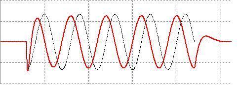

    По умолчанию колонки ариэль
    всем привет
    кто нибудь делал колонки ариэль если да то какие впечатления
    спасибо

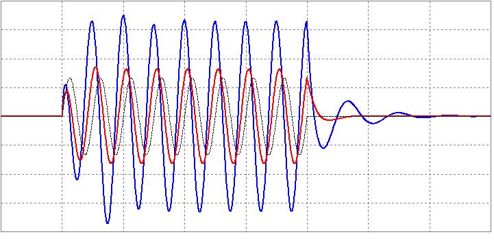

    .. прямое излучение, в зя, например (не burst с плавным ростом\затуханием, а несколько периодов равной амлитуды)
    Да вот, это вторая производная от объемного смещения (то, что и определяет звуковое давление)
    а) для закрытого ящика с Q ~ 0.7 (красное);
    б) для ФИ посчитаного как "оптимальный по виноградовой" (в смысле гладкой АЧХ), то есть с Qts ~ 0.383, fb = fs, V = Vas, (синее)
    входной сигнал - черный пунктир
    Резонансная частота в обоих случаях 50 Гц, кривые построены именнодля резонансной частоты.
    аудиобалбес Аватар для Flaesh
    14.02.2006
    Eburg

    ViktKors, а чем (в каком продукте) считали? Для ФИ получается более трех полных периодов после снятия возбуждения. Разгон не меньше.
    а вдали от резонансной?
    Вдали будет лучше, так как вдали ФИ работает близко к ЗЯ. Но вдали и не нужно, это зона мидбаса.
    чё делать с первым п\п? кроме эмос и ниче не делать - какие еще варианты?
    Вариантов масса, но все они второго порядка. Можно еще первый, но это очень объемо-емко. Второго при Q 0,5 достаточно, это апериодический процесс.

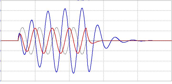

    Считаю просто по элементарной механической модели, уравнение решает микрокап (детали в приложении к ветке про турбулентность фазиковского тоннеля).
    В модели забил на все детали, по сути связанные контуры, но тут ничего принципиально другого-то и не ожидается.
    именно а вдали от резонансной?
    Как "вдали"? Вот 80 Гц там-же
    Прикольно, что начальная амплитуда у ФИ проходит те-же перепетии, что и хвост затухающих колебаний. То есть внезапно пришедшие 80 Гц оказываются амплитудно промодулированы частотой бубнения
    Вы про ЗЯ? А что с ним не так? там формально идет 90градусное опережение по фазе.
    Если по другому сформировать начальный сигнал, то и выглядит это все получше:
