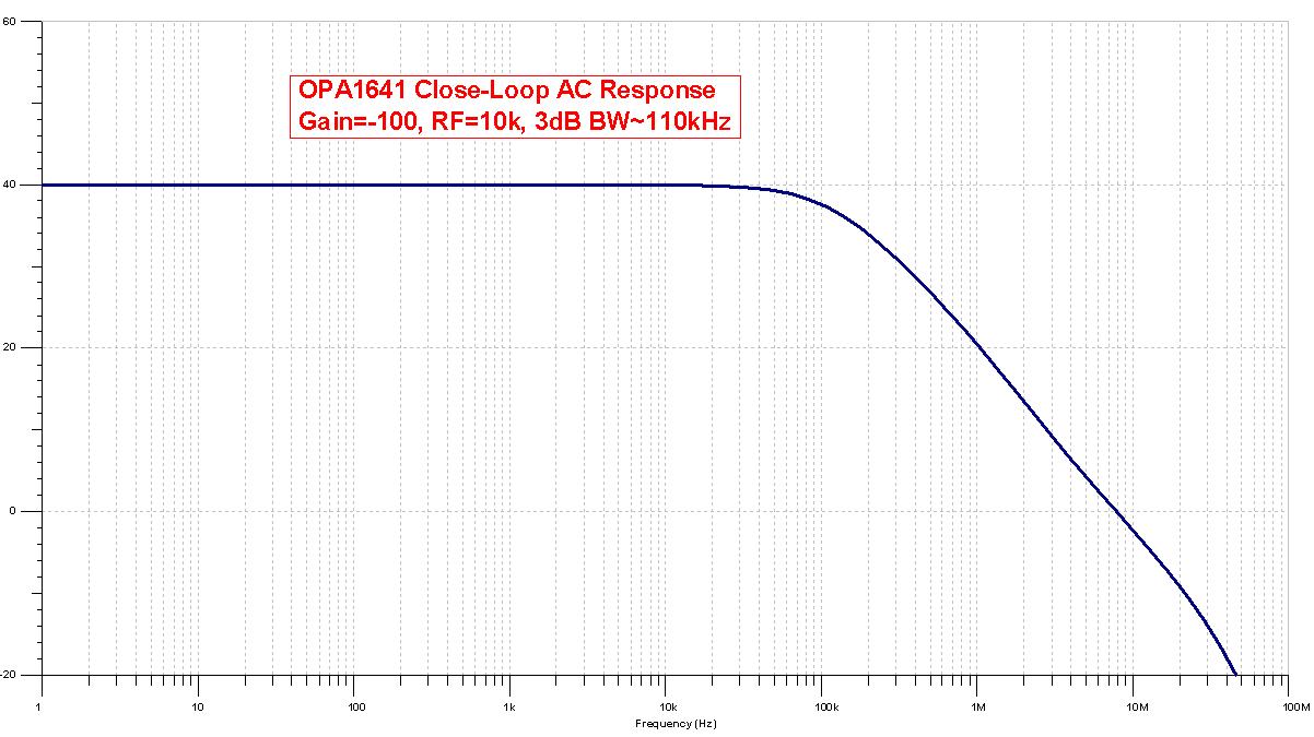

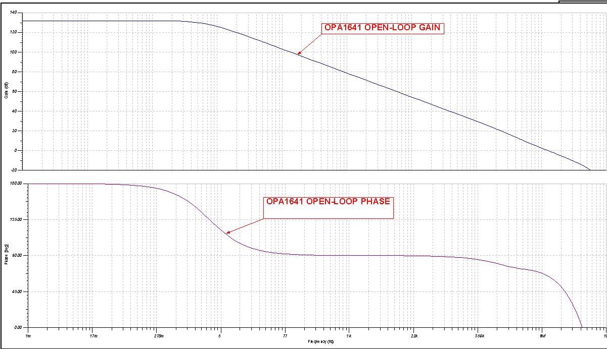

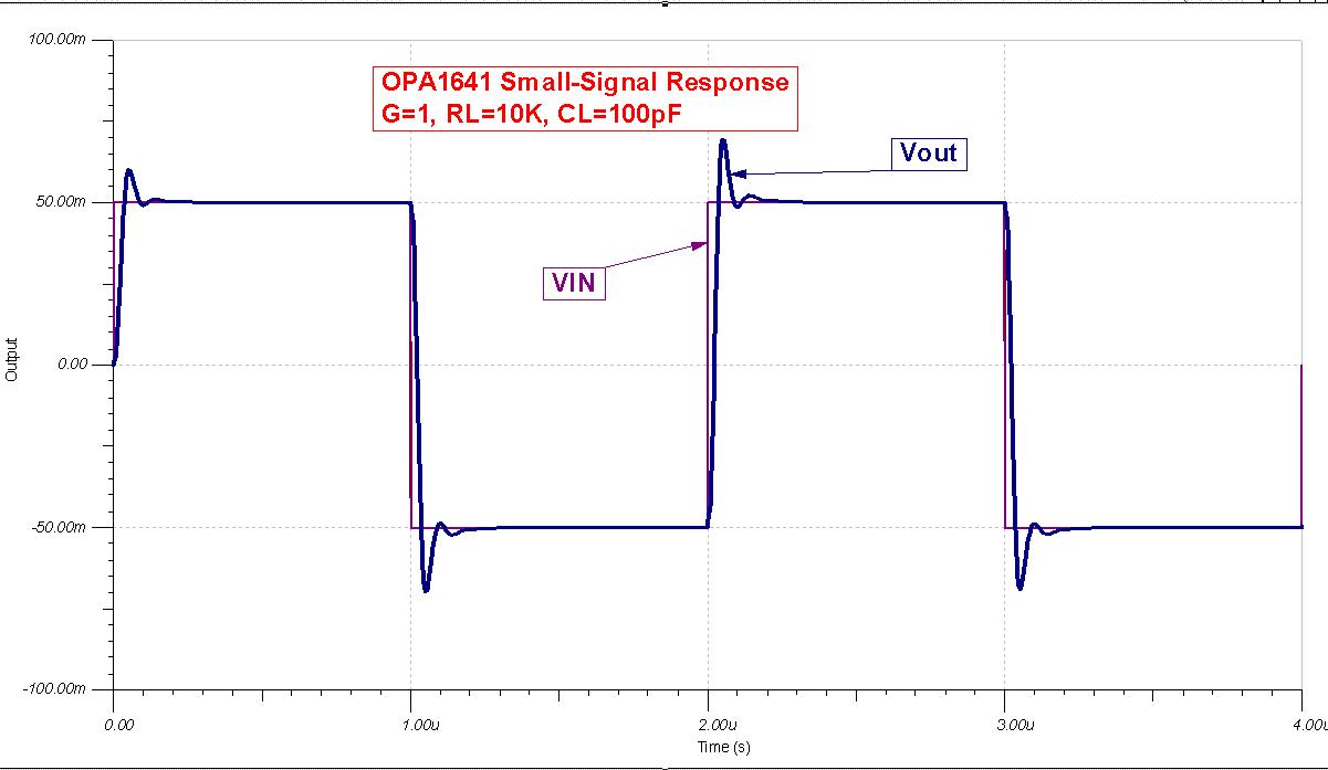

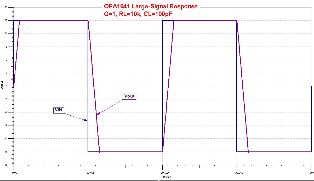

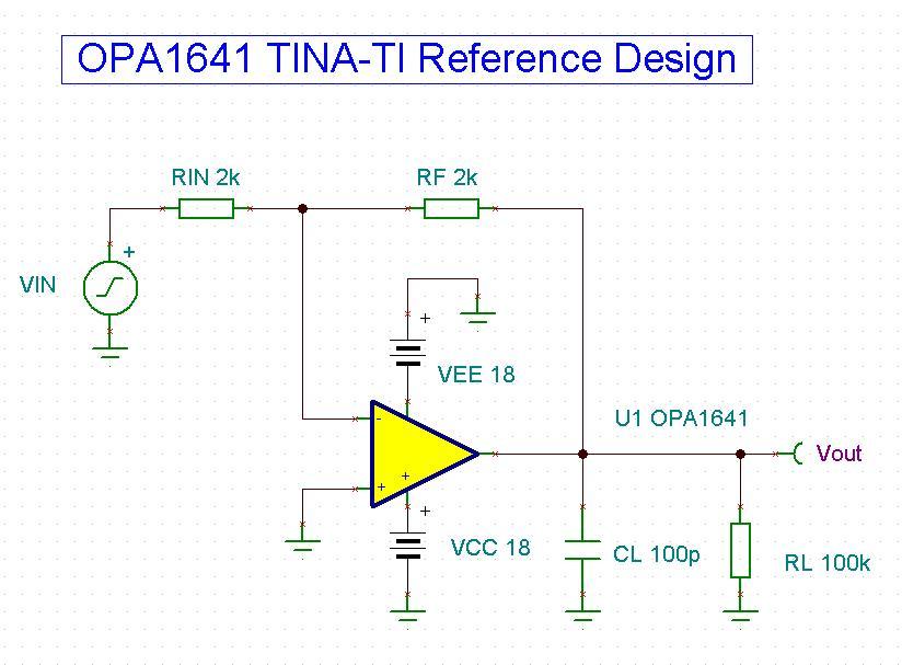

    В качестве эталона - в ТИНЕ 7 модель проявляет себя так:
Название:	02 TINA 7.JPG
Название:	03 TINA 7.JPG
Название:	04 TINA 7.JPG
Название:	05 TINA 7.JPG
Название:	06 TINA 7.JPG
    Буду пытаться рихтовать под МС9...
