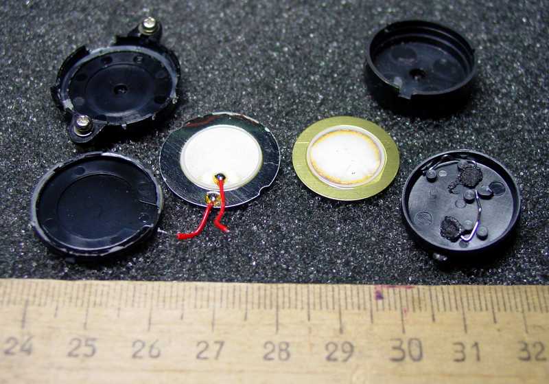

    НЕстандартное решение - пьезоэлементы как на картинке, ничего активного на диффузоре, по коаксиалу прямо на "усилитель"-корректор (усилитель в кавычках, потому что сигнал с такого датчика порядка сотен милливольт - единиц вольт). Собственная емкость такого датчика - 10-15 нанофарад, так что наводок практически нет (но экранировка, естественно, нужна).

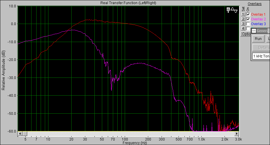

    Не спорю. Приходится ставить лимитер. Графики АЧХ по ускорению диффузора (красный) и результирующая АЧХ усилителя (фиолетовая) могут что-то прояснить по расширению диапазона. Да, усилитель - работает в режиме ИТУН.
ID:	5229   Нажмите на изображение для увеличения.
