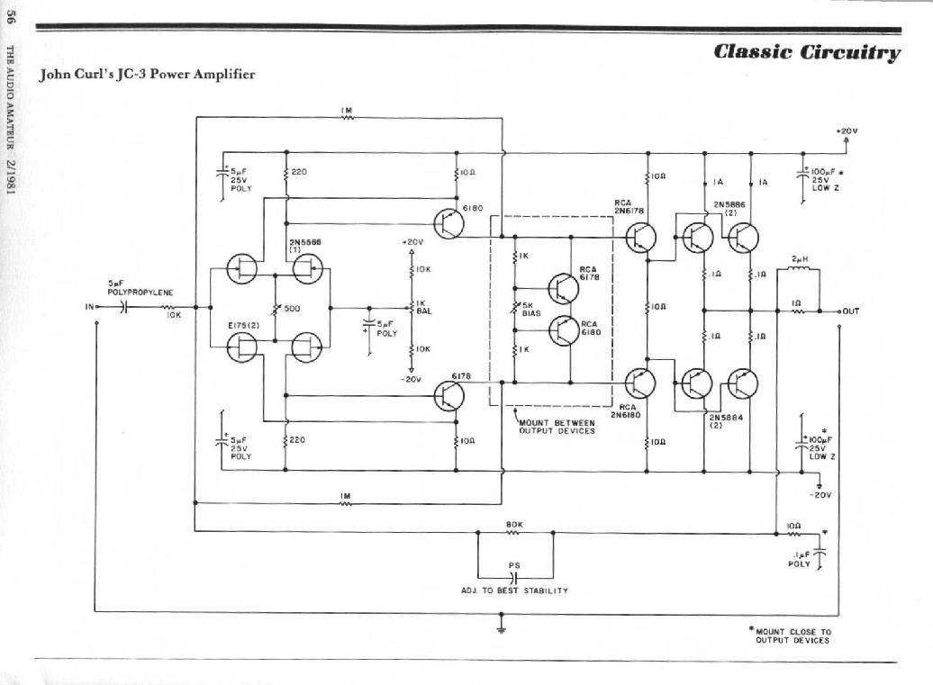

    https://forum.vegalab.ru/attachment....achmentid=4734
    Грамотная схемка с правильным распределением усиления и частотных свойств по каскадам, и звучать будет приятно.

    Там он есть,нарисован ниже отдельно.Схма нарисованна кусками,я тоже не сразу заметил.Не совсем понял назначение Q18 и Q20.Сказать больше без номиналов что-то трудно.С таким типом каскодов я немного занимался,но Хаксфордовский мне показался несколько лучше(как в схеме MAX001).Он компенсирует ещё искажения ОБ.

    Q18 Q20 выполняют функции ограничителя тока второго каскада, чтобы он не пошел в разнос.

    Только где такие транзисторы найти? Или чем заменить?

    Q18 Q20 выполняют функции ограничителя тока второго каскада, чтобы он пошел в разнос.
    Понял.Похоже на токовое зеркало,без номиналов сразу не увидел.Меня сначала смутили Q17 и Q21.Интересно ,чем такое включени лучше обычного ТЗ?

    Q17,Q21 - это эмиттерные повторители.

    Во втором каскаде что то типа 2SA1381 2SC3503, выходные 2SA1837 2SC4793 и MJW21193 MJW21194 или их предки MJ15022 MJ15023. Основная проблема, что же поставить во входной каскад?
    Высоковольтные JFET очень большая редкость. Но выход есть. Нужной входной каскад сделать каскодным. На вход поставить 2SJ109 2SK389, а в ОБ высоковольтные биполяры 2N5401 2N5551.
    Не совсем ,что они повторяют?Где тогда нагрузка предыдущего каскада?Всё это вместе с Q13 образуют ТЗ.

    Q18,R23 - активная нагрузка, источник тока
    Наверно можно и так сказать.А Q17,Q18 очень напоминают ИТ .Всё это вместе представляет собой ТЗ,пока не пойму преимуществ перед обычным ТЗ(это если убрать Q17,r21 и поставить перемычку между Э и К Q18.

    Цитата Сообщение от VADIK
    но тогда получим уже другой усил, с другим звуком
    Во всяком случаю не хуже. А если не найти достаточно высоковольтные JFET то ничего не получим.
    [ADDED=WP]1128588302[/ADDED]
    Во всяком случае как я заметил когда входной каскад каскодиться звучание всегда становиться гораздо лучше, меньше срани лезет на вход из цепей питания.
