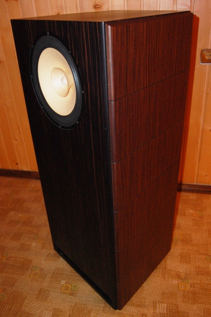

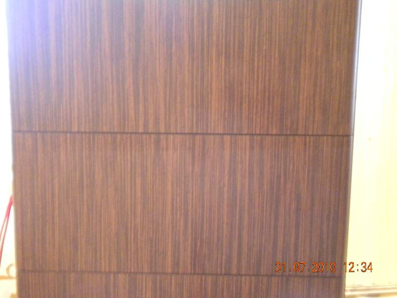

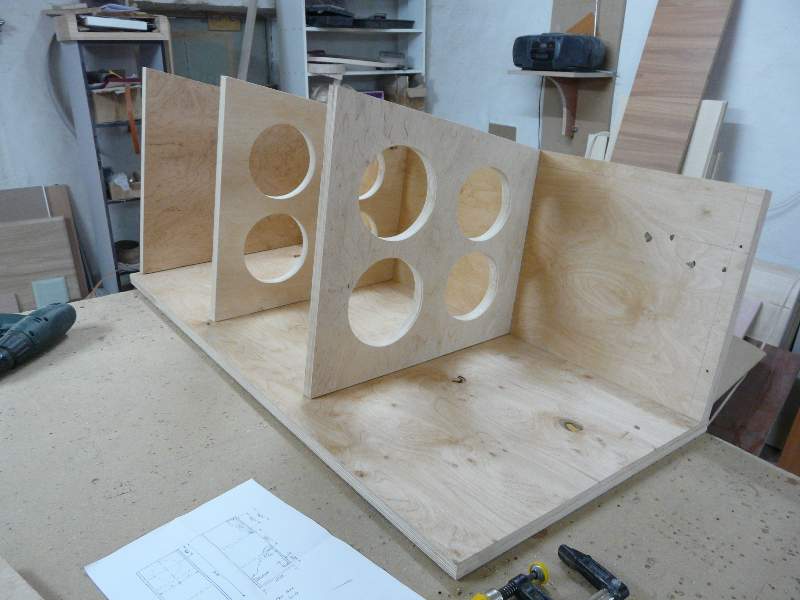

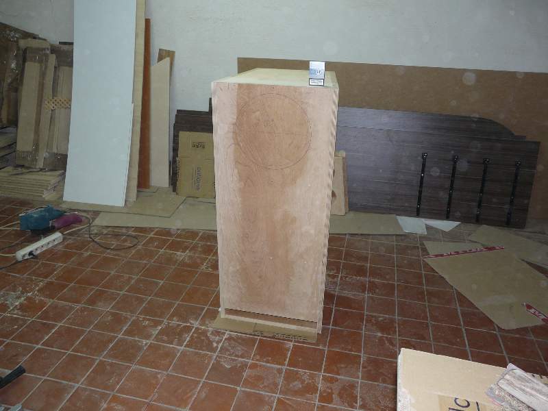

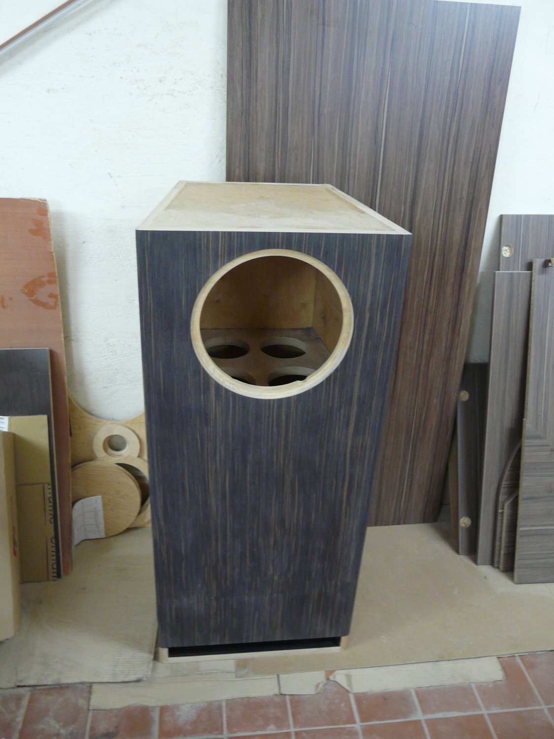

    Это у нас будет щелевой фазоинвертор на Sonido SWR300. АС называется NAGA.
    Боковые стенки назад сходятся под углом, что бы меньше со стояками бороться.
    20мм фанера, морда-верх-зад - будет шпон под черной краской и лаком типа как на полочниках ANT Sonido, боковины - накладки из ольхи под лаком, с горизонатльными темными просветами. Типа как у Сонусов и у Сказочника в лабиринте
    С учетом накладок и фанеры - боковые чтенки вообще 40мм будут примерно. Гробики

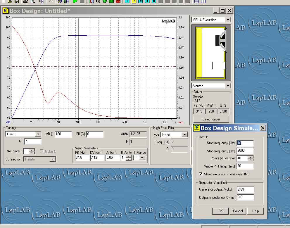

    Косяка в первышении хода на 10 ватт - нет, потому что они изначально не проектировались для прослушивания на 10 ватах, или для озвучки актовых залов.
    Дык всё дело в том, что в 190л там и на 1Вт проблеммы, просто твоя программуля этого не показывает, они проги эти все очень разные, вот на соседней веточке у чела добротность в ЗЯ получается меньше чем в воздухе
    Картинки в студию нужны?

    А программульки разые, это да. Конкретно эта программулька - это софт с которым Иштван разработал все свои АСки, потом испробовал на макетах и обмерил, и которые успешно пошли в диерство.
    Почему я ему должен не доверять с этой колонкой? Но когда включу - обязательно повыкручиваю ручку на усе и доложу откуда начинается колбасня.

    Зачем всё в одну кучу?
    Я говорил о конкретном дине в конкретном оформлении, вот на одном Ватте: ниже 20 Гц проблеммы. В общем если старый винил без сабсоника слушать не будешь то покатит на одном Ватте. А вообще слушай как хочешь и что хочешь. мне за державу обидно

    морда лица, ждут накладок на след. неделе.

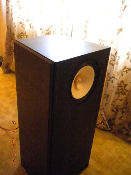

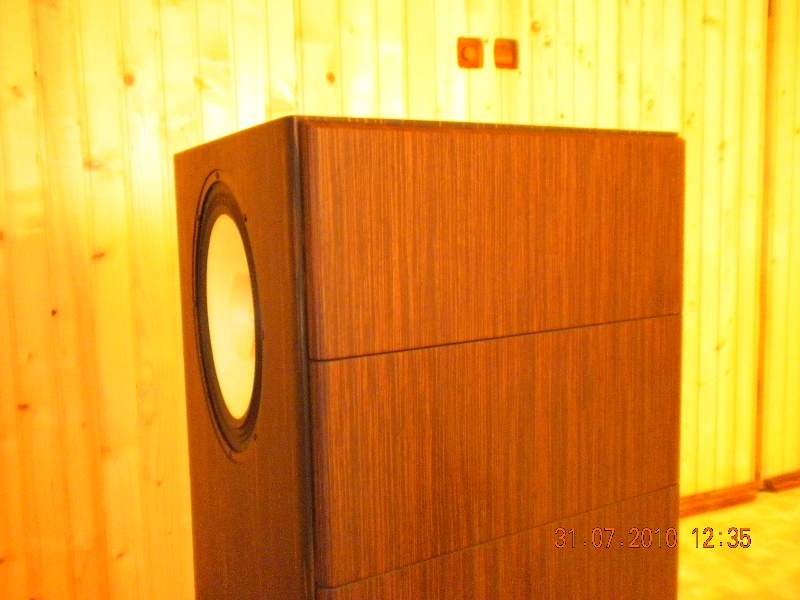

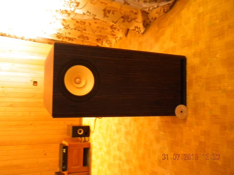

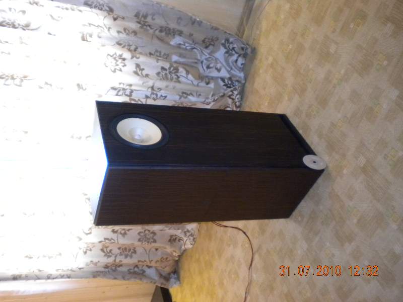

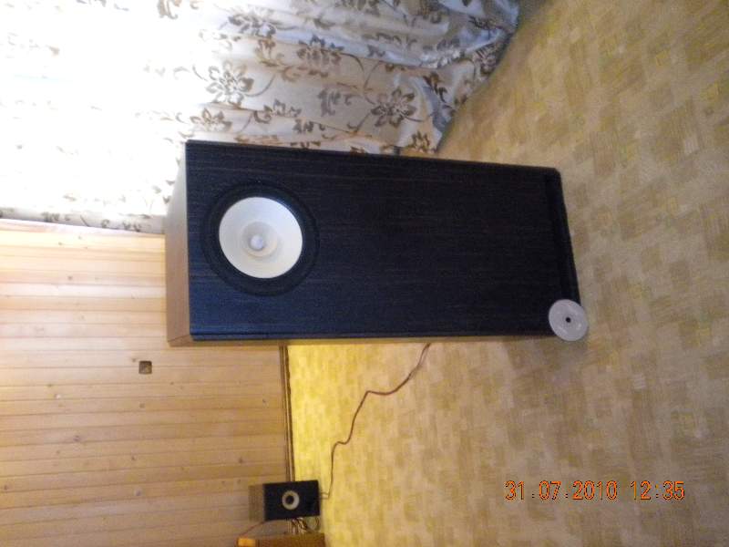

    грею и настраивать еще нужно чуток повозиться. Пока вот фото, сорри, фотик так себе и свет забыл за спиной оставить).
    По звуку позжее, как закончу всю возню. Но громкости с их ходом в 48 квадаратх мне хватает (бо бьіли о общественности опасения)

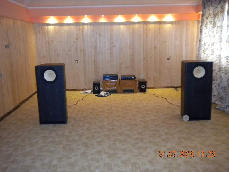

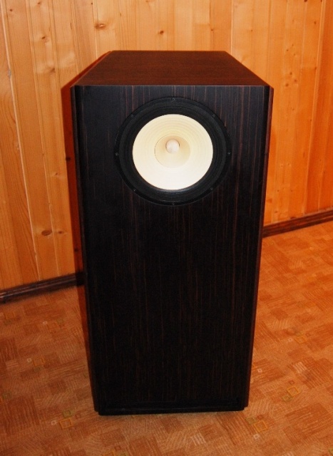

    Смотрятся солидно, сам не ожидал. Играют тоже хорошо. Масштаб и "тело" такой большой ШП передает конечно ух как здорово. Натрульность передачи вокала тоже. Воздуха и детальности конечно у мелких ШП больше, это ясно.
    по НЧ играют ниже чем бек рупора на восьмерках. Но я похоже рупорам все равно испорчен пожизненно. В диапазоне от 50Гц и выше - не знаю какое АО переплюнет плюсы рупора) в плане атаки, четкости, разборчивости.

    Саша, вблизи я бы себе калибр поменьше брал.
    С трех метров, развернув под 45 градусов и так что бы оси сошлись в полметре от носа - самое оно.
    Грайнд, при таком расположении как я написал - свит спот стереоэффекта на трех человек на диване - без напряга. Да и с ВЧ нет тогда проблем. Ты придвигаясь ближе к одной АС (смещенние по дивану)) - удаляешся от второй, НО при этом оказываешся у дальней АС на оси. В итоге с балансом и стерео - нормально все для 3 человек на диване , в ряд.
    Если развернуть АС прямо - то свиспот ровно на одну голову)) Если сидеть два метра и ближе - хочется отодвинутся, кажется что джаз банда навернет тебя трубой))
    Что меня поразило - так это ВЧ. От такого калибра - не ожидал. Нет желания думать от твитерах и т.п.
    Фотки получше есть вот.
