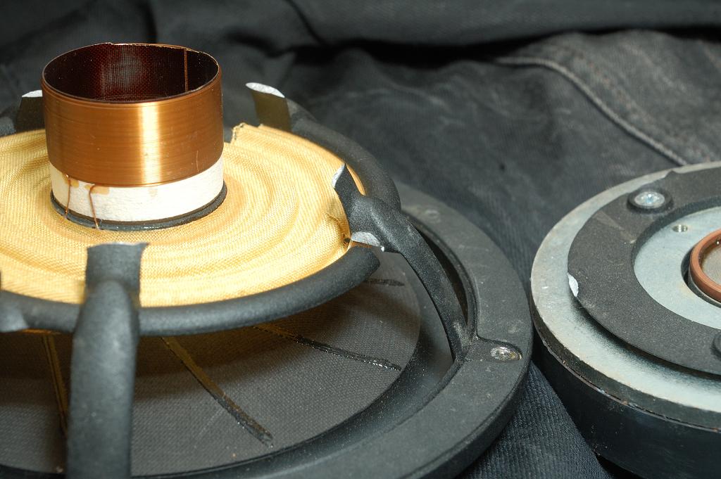

    Приехала из далекой америки пара динамиков 18-ого каллибра.
    У одного из них в процессе пересылки отвалился магнит, вместе с половиной корзины.
    Нужны идеи, как его привести к жизни?
    Первое, что приходит на ум - пара тюбиков суперклея - он всегда меня спасал в подобных ситуациях. Есть противопоказания? Есть что-то лучше?
    Помимо клея в местах разлома я обычно обклеивал разломы чем-то крепким, для увеличения площади склейки.
    См. фото.
    Пожалели они меди в зазоре... В старых сериях ее было гораздо больше.
    Паралельно топику пытаюсь достать новую корзинку...

    По умолчанию Re: Ремонт динамика - сломанная корзина, сканспик ревелятор :)
    Портится ли бумага диффузора , центрирующая шайба и подвес ?
    Бумага и шайба точно не портится, а вот подвес смотря из чего, если резина то не так критично насколько знаю...Ещё смотря какой растворитель, ацетон самый злой, но эффективный. Для починки корзины рекомендую эпоксидный клей для металла (паста).

    RINDIG, Без проблем, мне самому интересно будущее твоего динамика
    Свой динамик я склеил суперклеем в несколько слоев + местами армирование. Корзину к обломку на магните пока не клеил - это более сложный процесс, совмещающий в себе сложное и прочное армирование + центровку катушки в зазоре. Да так, что-бы она не цепляла на полном ходе.
    Я как-то проделывал следующее действие:
    Сверлятся отверстия в скрепляемых частях, через эти отверстия пропускается крепкая нить и шов стягивается многочисленными витками. Заливка клеем или эпоксидкой завершает картину.
    Только в данном случае боюсь раскола рамы при сверлении и последующей работе...

    UPD:
    Нашел человека, подарившего мне корзинку от ревелятора Заодно купил у него пару 15W ревеляторов, чтобы посылку пустой не слать. Дошли целыми
    Затем размочил в ацетоне (спирт не взял) места склеек шайбы и подвеса с корзинкой, сменил корзинку, и сдал в ремонт на заклейку/центровку без отклейки колпачка (его отклеивать нельзя - испортится динамик). Ремонт обошелся в 30$. Заодно и шайбу склеили каким-то гибким клеем, что-бы не разрывалась дальше.
