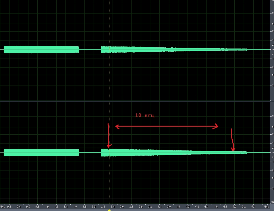

    Кстати, автокалибратовы есть и на некоторых 2х головых машинах. Там процессор до тех пор гоняет ленту туда- сюда, пока не добьется совпадения записи с генератором с точностью до своей аппаратной погрешности.
    один раз прогоняет сколько дек встречал...там пишется тон с 400 потом 10000 с плавающим подмагничиванием потом проц находит искомую точку по времени
    В 2х головых за 1 раз невозможно в принципе. Потому что голова либо пишет, либо читает.. Поэтому 2-3 прохода как минимум.
    В 3х головых, где есть сквозняк - да, за один проход.

    По умолчанию Re: Практическая настройка магнитофона
    А поподробнее можно-как это реализовано??

    Да все просто. Пишет сигнал 10кГц с плавно увеличивающимся от мин. до макс. током.подм. Потом при чтении находит точку, при которой сигнал с ленты равен сигналу с генератора. Эту точку и заносит в память. Потом то же самое самое проделывает с током записи, только на частоте 400Гц. Потом проводит эквализацию на 15кГц и 3кГц, устраняя щелевые(15кГц) и недокомпенсир. слойные (3кГц) потери (если есть такая функция).

    Олег,это стандартная процедура-ее-то я знаю. Мне интересно,как это все делается за один прогон ленты. П.№ 34.

    Не делается.;)

    Значит,автор п.34 видел больше.
