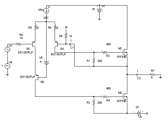

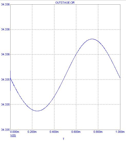

    Вопрос Повторитель на N-канальных транзисторах
    Сабж на картинке. Постил эту схему в ветке про усилитель Никитина. Серый Мыш промоделировал и получил какие то результаты (Кг от 0.06 до 0.2). На днях я уже поставил Microcap и промоделировал схему по рекомендациям от PSV. Ну и в общем, как обычно, туча вопросов, на которые я ответов найти пока не смог.
    Спектр гармоник получился ровный. Подвозбуд? На одной из картинок приведена форма тока для R3. Размытый участок в начале очень похож, причем в зависит от самых различных параметров. Размах напряжения на входе не удалось поднять более чем до 5 вольт.
    Короче - ПАМАГИТЕ!!!!!

    По умолчанию Re: Повторитель на N-канальных транзисторах
    PSV, может подскажите, почему резистор R10 сильно влияет на искажения?
    Интересно, что лучший результат получился при подключении его на минус питания и номинале 6,8К. Любые изменения неизменно ухудшают результат.
    И еще интересно, уменьшились искажения после замены выходных на IRFP250. B еще уменьшились после замены первого источника тока на 2N5401. Попытка что-то сделать еще провалилась. И похоже этот повторитель хорошо работает только в А классе
    У Вас не совсем корректно установленны параметры генератора. RР и TAU поставьте 0.Думаю вы видите такую картину ,по величине R10,из-за этого.Величина R10 влияет на ток покоя выходников.Чем ток больше,чем глубже схема в А,тем меньше гармоник высоких порядков.
    На самом деле любая схема УНЧ ,лучше работает в классе А.Вопрос насколько хуже она работает в АВ .
    Все поправки я уже давно сделал.
    За советы
    Помог и совет - запускать анализ несколько раз.
    Все работает на ура. Просто пробовал снизить уровень гармоник.
    То, что величина резистора влияет на ток покоя - это понятно.
    Но, я пробовал менять величину резистора и его подключение,
    а ток выставлял одинаковым путем подбора R3. И при определенном соотношении получались достаточно низкие искажения.
    Пробовал при 1,2А начальном токе и размахе на выходе 22V - все прилично.
    А в АВ этот повторитель работает посредственно. Медленно спадающий спектр гармоник с достаточно высоким уровнем. И большая разница между четными и нечетными гармониками. Может быть с ООС будет немного лучше. Завтра попробую смоделировать каскад Никитина. Для сравнения.
    Подскажите еще, как в MicroCap измерить выходное сопротивление?
    Пробовал ради инетерса прицепить опер в качестве УН с ООС. В А режиме после третьей гармоники 0,001% ничего нет . Просто песня
    Завтра выложу картинки и файл.
    В АВ обычно так и бывает.
    ОООС уменьшит уровень гармоник ,в основном низких порядков,но характер спектра не улучшит.
    Есть режим Transfer Function,там надо задать источник и измеряемую величину,у Вас V(out).Это в статике.
    Гораздо интересней в динамическом режиме.Почитайте в этой ветке https://forum.vegalab.ru/showthread.php?t=1673
    Сергей.
    И снова в схеме какой-то непонятный переходной процесс. На картинке типа осцилограмма с эмиттера Q2.
    Это не страшно.
    Ещё советы.
    Вместо R3 не плохо бы смотрелся ИТ.
    Попробуйте посмотреть с макромоделями полевиков (.subskt).Результаты будут несколько хуже,но ближе к реальности.Эти модели можно найти на сайте IRF.Как их добавлять,показанно в анимациях хелпа МС7.
