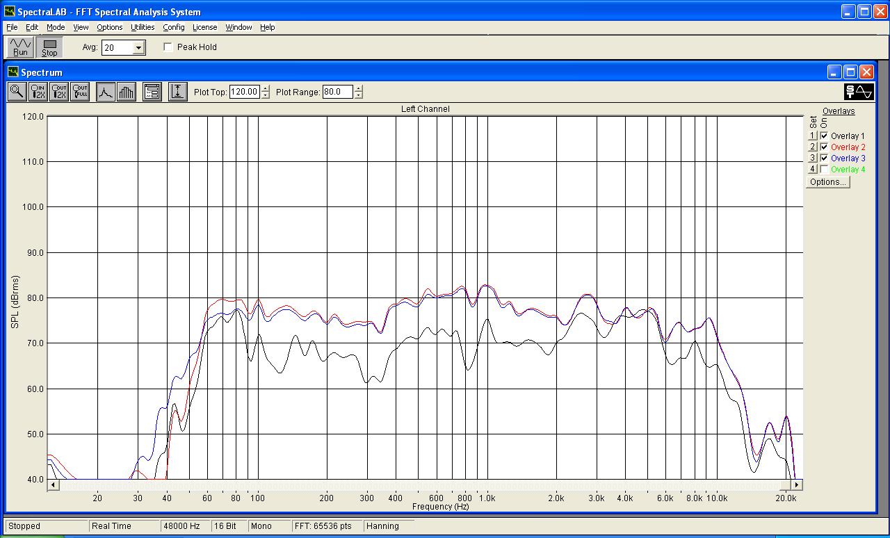

    ficep1001d, Ему там тесно будет,т.к. при уменьшении объема начнет расти горб в нижнем диапазоне и подниматься резонансная частота дина,которая у него и так не очень низкая.Фазик сделать - немного уменьшится резонанс дина и много поднимется горб.
    Внизу график промеров в 120 литрах.Пилите,Шурик,пилите!
    Пысы.Ждем-с результатов.
Название:	Beag 301-15,роза,черная с 0.5метра с фи,красная с 10см с фи,синяя с 10см в ЗЯ.050909.JPG
    А это у вас замеры именно этого динамика?Я ФИ типа не хочу делать,потаму что слушаю в основном РОК,а на РОКе акустика с ФИ сильно гудит,да и у закрытого типа бас быстрее и чётче - пусть бас не такой глубокий.А можно посчитать какой объём нужен для закрытого ящика?Кстати у знакомого такие динамики оформлены именно ЗЯ в отдельных корпусах(500*500*500).А в качестве ВЧ СЧ стоят широкополосные Танной.
    Южный
    По умолчанию Re: Помогите рассчитать кроссовер на 3-х полоску
    Я про картонный ящик почему говорил,-ставишь неизвестный дин в большой объем,ставишь перед ним сторублевый микрофон в 10-15см,чтобы исключить влияние комнаты,постепенно уменьшая объем какими нибудь пенопластинами получаешь более менее ровную ачх в районе 100 гц.Потом делаешь ящик по белому,исходя из полученного объема коробки.

    [QUOTE=Биг 301-15 мерял,нельзя ему высоко-тяжелый и кривоватый.[/QUOTE]
    А можно данные попробую программой рассчитать ЗЯ,ещё не подскажете чем можно пропитать подвес 4Гд-35 ? от времени выцвел.
