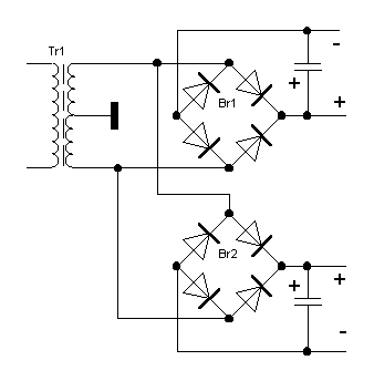

    Вопрос Питание двух каналов от одной обмотки транса
    Можно так питать каналы усилителей?
    Повлияет ли на качество сигнала?

    Цитата Сообщение от kaskod
    Господа,позволте вопрос по теме есть ли реальные приимущества от питания от двух полуобмоток и двух мостиков по сравнению с обычной и в чём это выражается?Спасибо
    Плиз. Вот в этой ветке https://forum.vegalab.ru/showthread....8050#post68050 глянь. Она вообще полезная

    По умолчанию Re: Питание двух каналов от одной обмотки транса
    Цитата Сообщение от ИГВИН
    Она вообще полезная
    Ето мне понятно.Вопрос вполне конкретный есть ли преимущества по пульсациям?Просто не эксперементировал может кто проверял?
    Фон -100дб,хочу меньше,без 100000 mkf ,транс без просадки ,почти, держит всю мощь уся,дешевле хочу. Транзисторн. фильтр помогает, но дорог каждый вольт,в упор намотка вышла,слегка не расчитал.

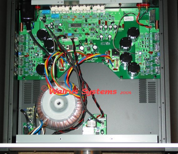

    Вот тоже интересное решение с одним трансом
    Реальное приимущество есть. LYNX писал об этом. Приимущество заключается в том что если питать усилок от одного моста, а в нагрузке у него появится частота равная половине или четверти сетевой, то через вторичную обмотку протечет некомпенсированная постоянная состовляющая. Если тран наборный, то пол беды, так как у него есь свои естественные зазоры из за набора, другое дело тор, у него ток в первичной обмотке подскакивает до совершенно безобразных пределов (летит предохранитель сетевой по счету раз). Если питать усилок от двух мостов (земля организована замыканием плюса одного на минус другого) то подобных проблемм небудет.
    Судя по удручающему нутру смахивает на Musical Fidelity.
    А что это на самом деле такое?
    Лично я последний год так и делаю
    Забыл ...
    А мне такая компоновка чем-то понравилась. Только транс я бы сдвинул к центру, а ручку убрал вправо.

    Есть еще одно преимущество от двух мостов. На каждом конденцаторе будет присутствовать частота в сто герц а не в пятьдесят, что облегчает замыкание на землю через ёмкости переменной составляющей.
    Хотя может я и гоню...
    Что схема с одним мостом, что с двумя это всё двухполупериодные схемы. Так, что на кондесаторах и в том и в том случае частота пульсации 100Гц.
    На конденцаторах да, а на конденцаторе?
    С одним мостом будет сто герц между плюсом и минусом, а с двумя мостами между плюсом, и землёй, и минусом и землёй.
    Или схема с двумя диодами (а схема одномостовая может расматриваться как схема, в которой работают по два диода в каждый полюс относительно общего провода транса) тоже даёт сто герц на фильтрующей ёмкости?
    В чём я неправ?

    Разум Дабы развеять заблуждение нарисовал я картинку. См. вложение. (Так нагляднее)
