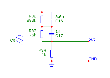

    Завсегдатай Аватар для 25602
    07.07.2006
    Украина, Балта
    2,047
    По умолчанию Re: RIAA корректор от Prophetmaster
    Elms, Поставте перед входом антиRIAA цепь и смотрите на АЧХ, а так похоже на правду.
    Схема цепи:
