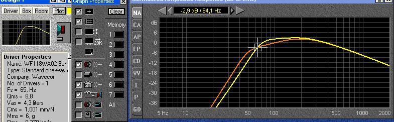

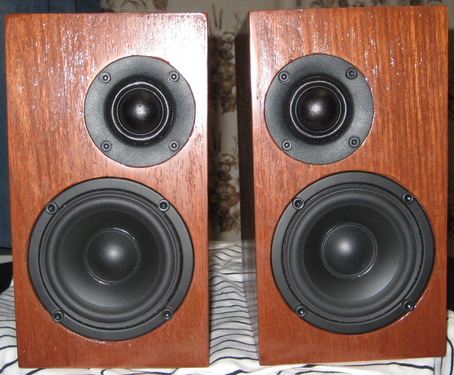

    Здравствуйте.
    АС разрабатывалась в мини варианте, как компьютерные колонки.
    1) Динамики: мидвуфер - Wavecor WF118WA02 - 8Ом, твитер - Wavecor TW30WA01 - 4Ом.
    2) Размеры корпуса на чертеже (выполнено не по ЕСКД, слишком это долго для меня и мучительно ). 138х250х238 из МДФ 19мм. Объем около 3,5-3,8 литров с учетом катушек, конденсаторов, резисторов и ФИ.
    3) Для ФИ подойдет эта труба Intertechnik BR/TR30. Труба чуть-чуть маловата, она 25мм, а желательно в программах симуляторах 28мм но при умеренных мощностях её достаточно.

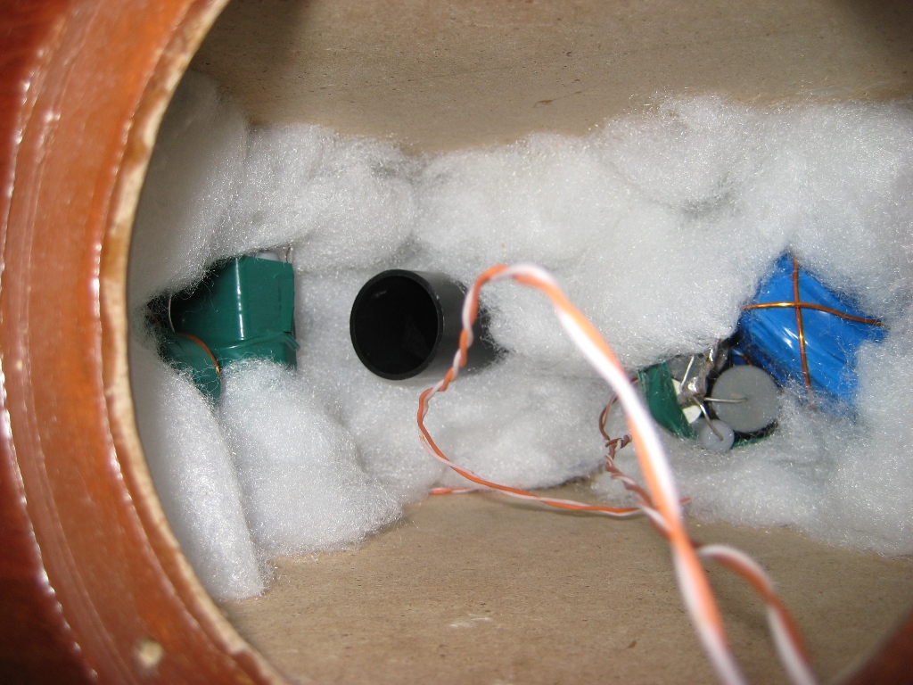

    4) Фильтры паял деталь к детали использовал маленькие дощечки для крепления к стенкам, чтобы объема меньше сожрало. Катушки мотал сам. Для фильтра НЧ можно 2,5мГн вместо 2,45мГн. Вместо 8,6мкФ можно 8,2мкФ ставить. Фильтр НЧ разместил на задней стенке, чтобы через дырку мидвуфера можно было скрутить, если что. Фильтр ВЧ разместил на верхней стенке, чтобы засовывая руку можно было тоже выкрутить, вкрутить. Схема фильтров на рисунке. Чувствительность АС примерно 81-82дБ 2,83В.
    5) Корзины мидвуфера и пищалки желательно утопить. Пищалку на 4мм, басовик у меня утоплен на 4мм, но можно и 3мм. Изнутри по отверстию мидвуфера стоит пройти конусной фрезой. В качестве заполнения использовал распушенный синтепон.
    6) Графики и все остальное в картинках.
    Про звук могу сказать следующее: поставил их с боку монитора на стол вверх ногами. Пищалка внизу ближе к столу, вуфер вверху, чтобы лепесток диаграммы смотрел вверх, если ставить на стойку(или уголки сделать), то уши на уровне СЧ-ВЧ или СЧ будет отличным вариантом. Стерео картинка на месте. Звук оторван от АС и играет по центру. Играет детально, но до трехполоски не дотягивает прозрачностью и объемностью.
    У кого есть вопросы задавайте, кто опытнее ругайте .

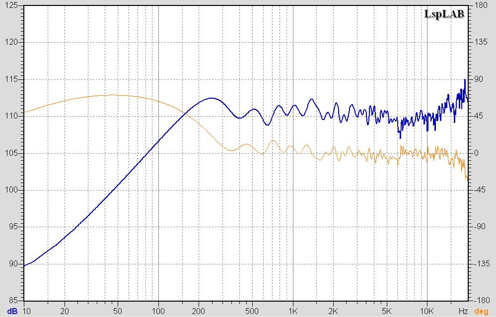

Название:	13АЧХ 118 ближнее поле.JPG
Название:	14АЧХ инвертор ближнее поле.JPG

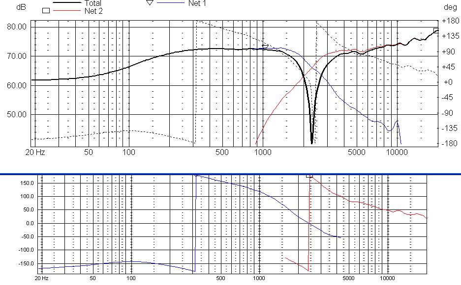

    По умолчанию Re: Двухполосная мини АС на динамиках Wavecor
    Конечно можно и убрать, но, при окончательной юстировке звучания, эти цепочки иногда бывают полезными. Одно только надо не забывать - все эти режекторы, кроме АЧХ, ещё и фазу крутят и чем ближе частота режекции к частоте раздела, тем заметней их влияние на результирующую АЧХ от сложения двух динамиков.
    Там на 10кГц было, поэтому на частоте раздела практически не вносит изменений. Я просто думал, что таким образом горб у вуфера получше задавится, а получилось наоборот.
    Зануда Аватар для StarIK
    30.12.2005
    Пензенская обл. г.Заречный
    2,701
    И так бывает . С режекторами поаккуратней надо - я всегда их влияние на слух проверяю. На микрофоне разница порой едва уловимая, а на слух...
    Изменилась результирующая.
    Я картинку в каде поменял. Мерять заново не вижу особого смысла, т.к. изменений при измерении микрофоном почти не будет. Фаза в конце чуть-чуть развернулась у вуфера.

    mr-marlen, Поздравляю! Мелочь, а приятно. На счёт режекторов StarIK прав. Я в своих тоже пытался уменьшить горбик выше 10 кГц на пищалке, послушал и убрал, вроде считается, что наверху фазу не так заметно, но звук размазывает и это слышно.

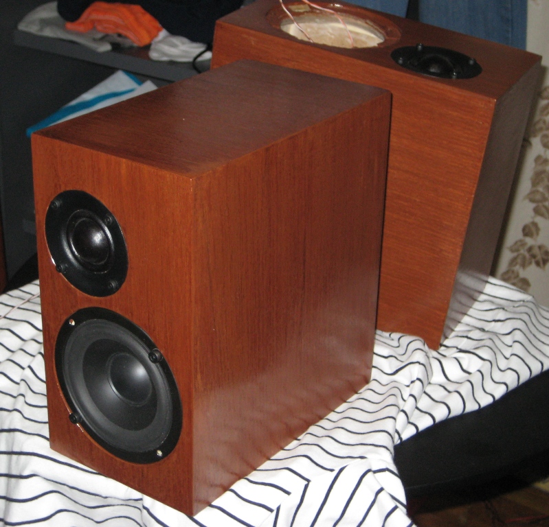

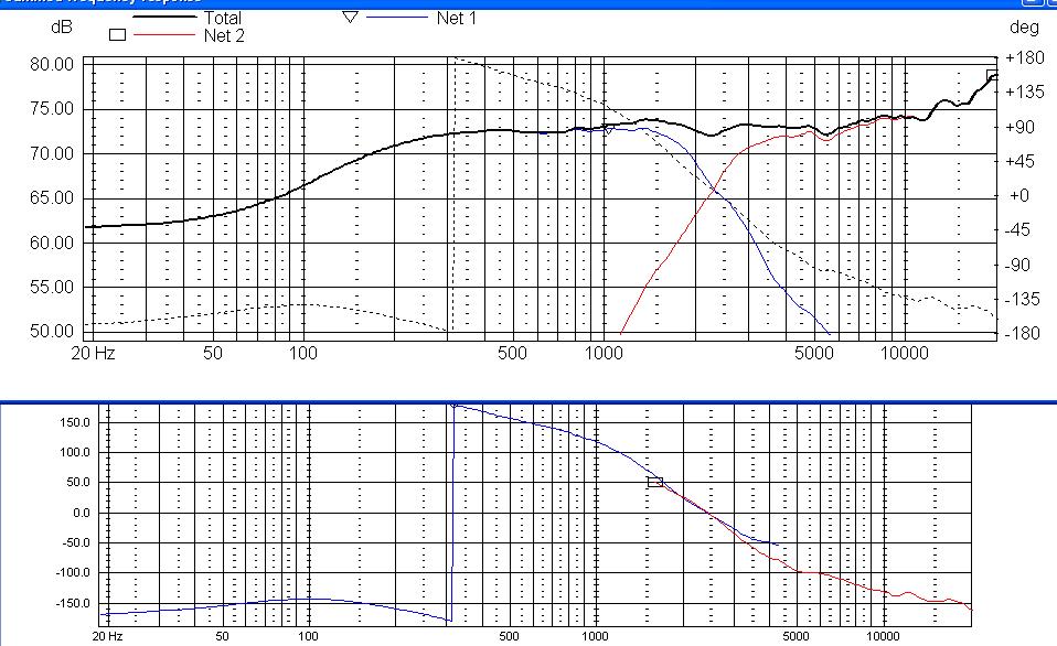

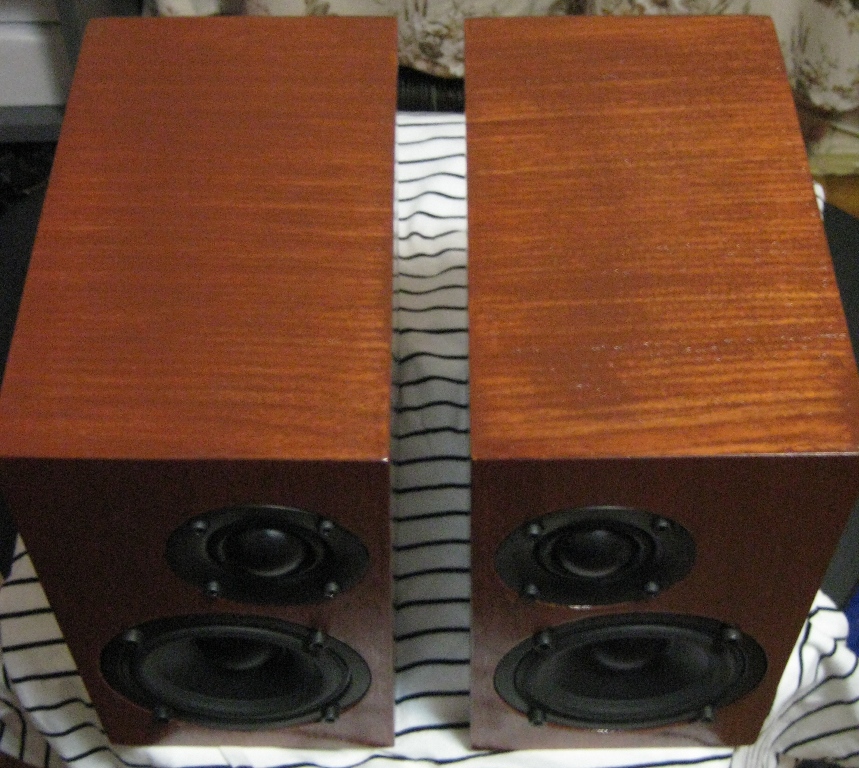

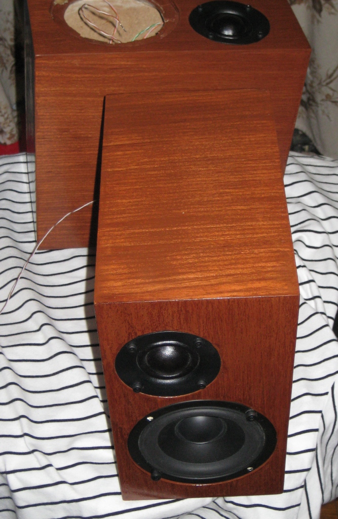

    Добил я своих малышек. Решил переделать фильтр. Результатом очень доволен. Женские голоса можно слушать и слушать. Картинки на фото. Скоро поменяю первый пост.
    Только жалко открытой банки с лаком хватило на 3 слоя. Новую открывать не стал, а то стоять будет долго. По хорошему еще бы 3 слоя и получилось бы на отлично.
Название:	01АЧХ в каде1.JPG
ID:	70434   Нажмите на изображение для увеличения.
Название:	02АЧХ в каде инверт вуфер..JPG
ID:	70435   Нажмите на изображение для увеличения.
ID:	70440   Нажмите на изображение для увеличения.
ID:	70442   Нажмите на изображение для увеличения.
ID:	70444   Нажмите на изображение для увеличения.
    mr-marlen, R2051 = 1,2 Ohm? Это не ошибка?
    Аватар для mr-marlen
    03.05.2009
    Москва, Бун.Луга
    4,026
    Нет, у пищалки чувствительность на 10дБ выше.

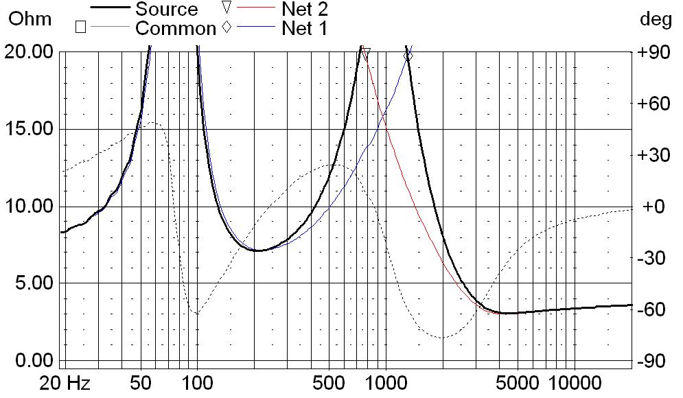

    А с импедансом как дела обстоят?
    03.05.2009
    Москва, Бун.Луга
    4,026
    Ниже 3Ом не ушел. Правда сам долго думал стоит не стоит. Потом все-же решил, что 2дБ на 2-4кГц очень редкостная пакость. Голоса искажаются сильно. Это звучит много лучше.
    Ниже 3Ом не ушел.
    Блин, всё равно обидно... Можно было и в 6...7 Ом уложиться, шанс есть имхо... Или никак? Или шунт к пищику сильно требовался?
    Если предыдущий вариант оставлять, то можно было получить ровную АЧХ и норм импеданс, но при этом фаза страдала. Я попробовал, не очень понравилось. Этот вариант поболее приглянулся. На них все равно большую мощь не подашь, басовик будет перегружатся по ходу. В будущем планирую сделать для них мини усилок на TDA7293 и 17В питания.

    Буду пробовать BR/TR45. При большой подводимой мощности пердки слышны, если слушать со стороны ФИ. Посмотрел в Bassbox*е. Получается с настройкой повыше еще и лучше будет.
