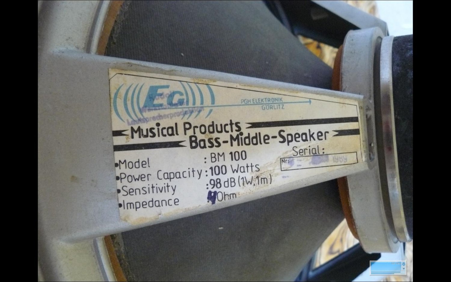

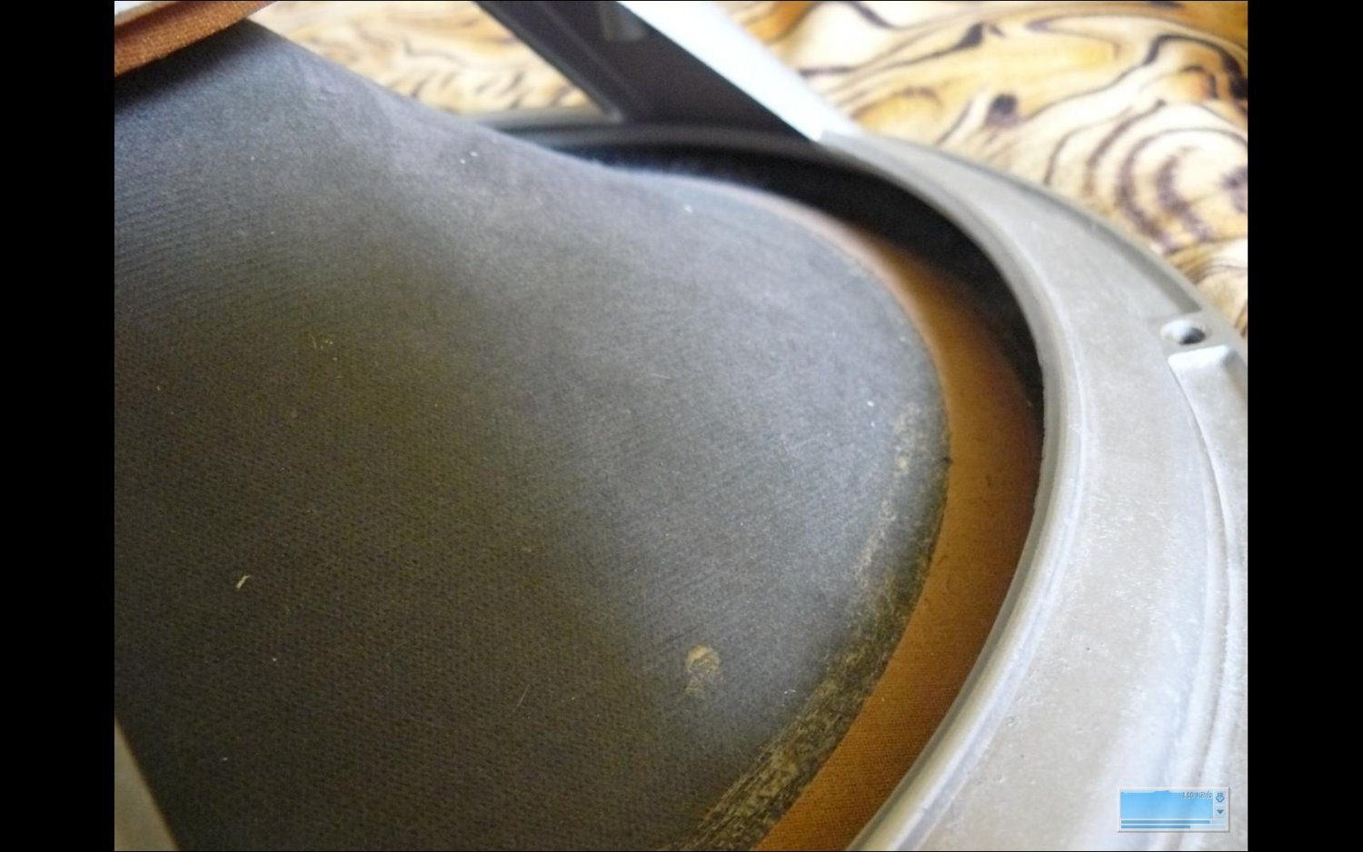

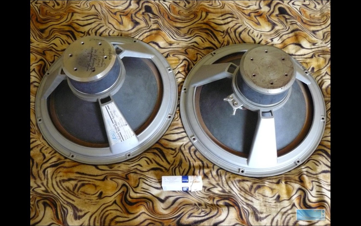

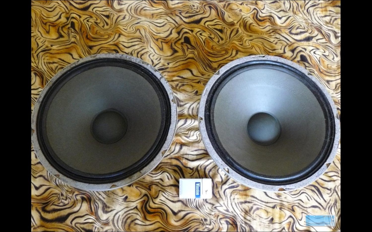

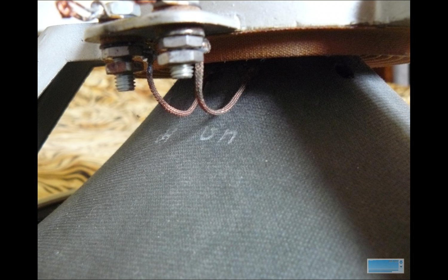

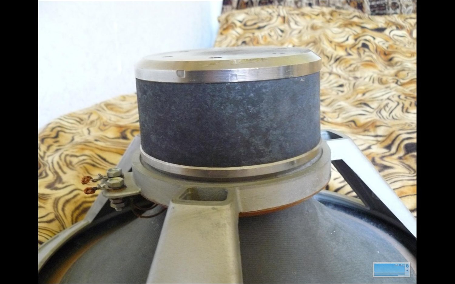

    Вот собственно железо)) оказалось это не рфетешки(( пробую найти хоть какую то по ним инфо... от 3711 они отличаются
