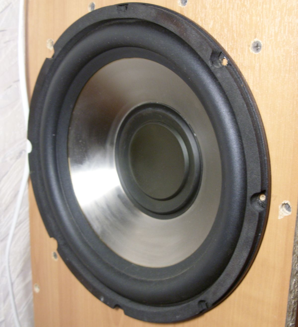

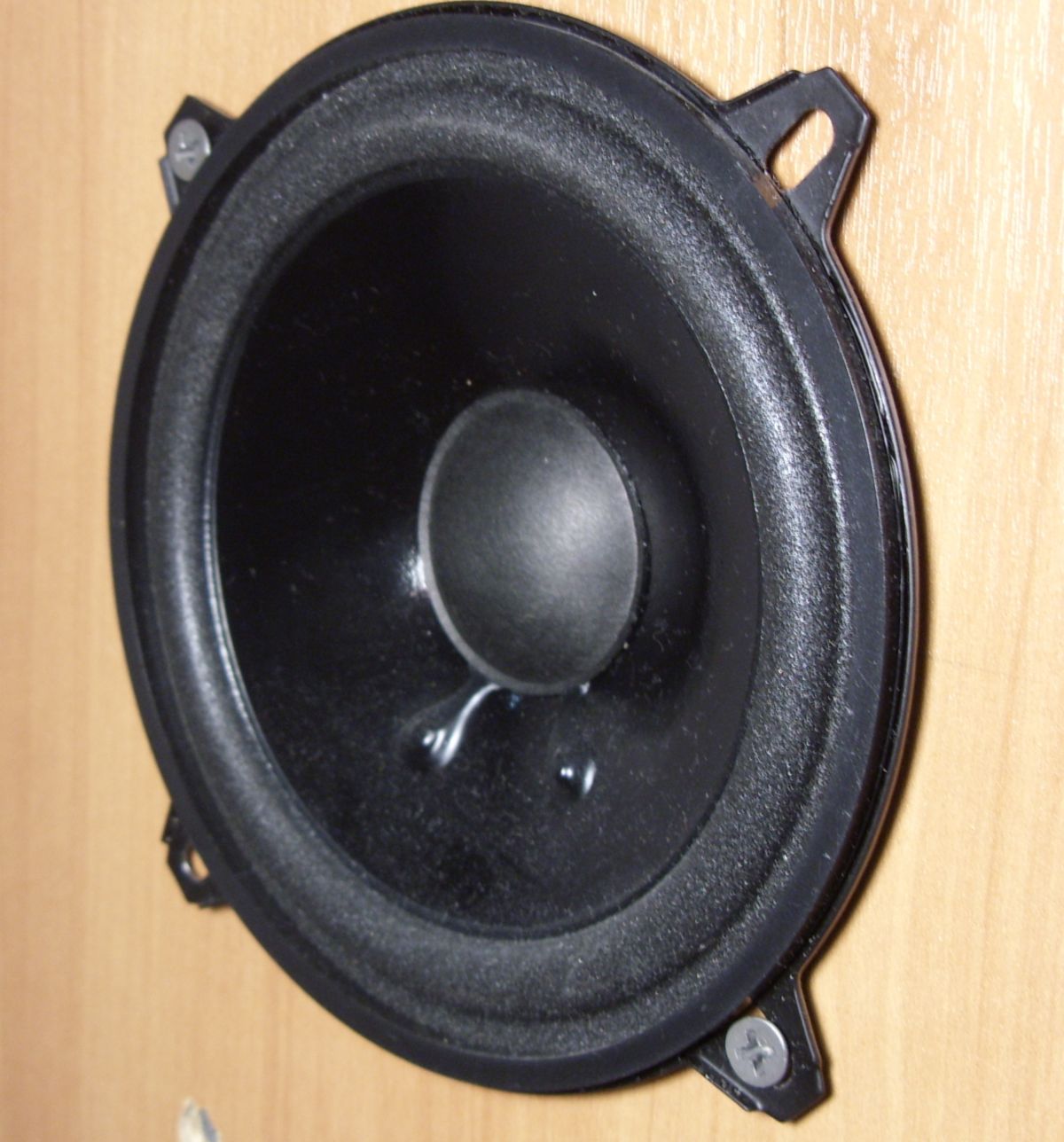

    Общая концепция та-же - все из автозвука, но они не случайные, я в своё время продавцом в магазине работал - там выбрал самые подходящие (опять из недорогих)

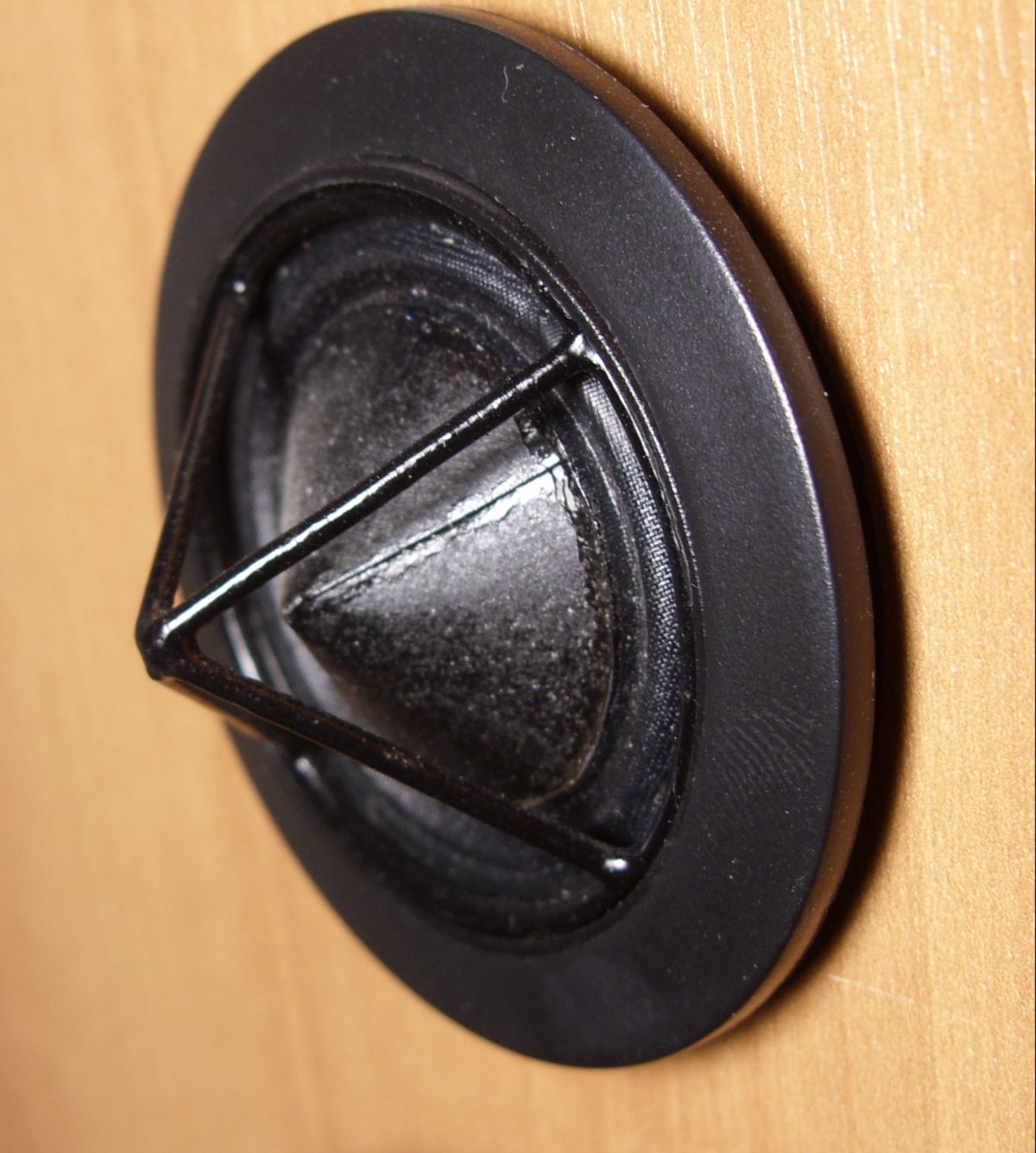

    Пищалка Мистери - 1" - купол переделал под конус из бумаги, на слух понравилось, хочу попробовать сделать ещё сферический бумажный.

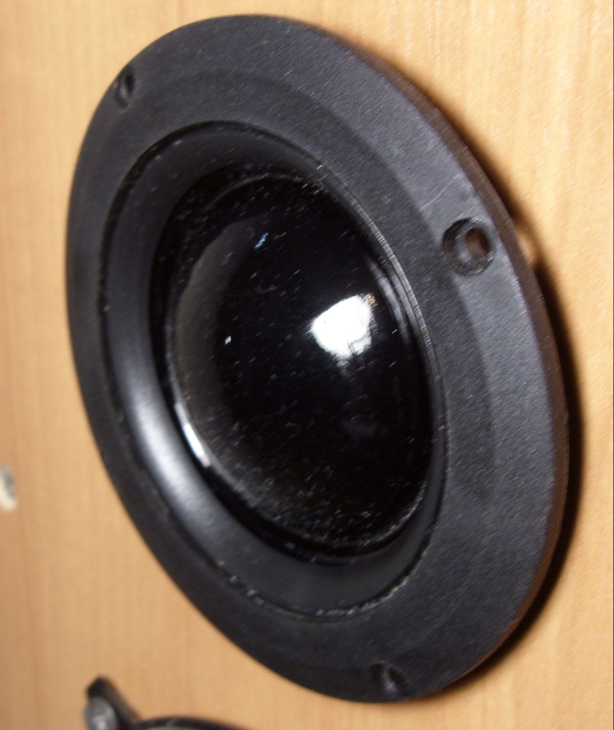

    Купольник Иволга - 2" тканевый с бутил....чего-то там пропиткой- нужно поиграться с тыловым объёмом.
    Мидбас - Фьюжн бумага с внешним покрытием - 5"
    Басовик - автосаб Мистери, полипропилен - 10"- центрирующая шайба "подрезана", нужно ещё добротность понизить.
    Всё это мультиампинг (8 каналов усиления) и активный фазокогерентный кроссовер.
    Предварительное макетное прослушмвание показало очень сильно-мониторный характер звука с полновесным тональным балансом и без украшательств.

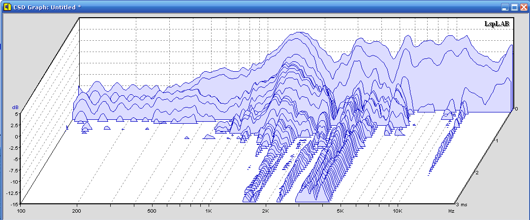

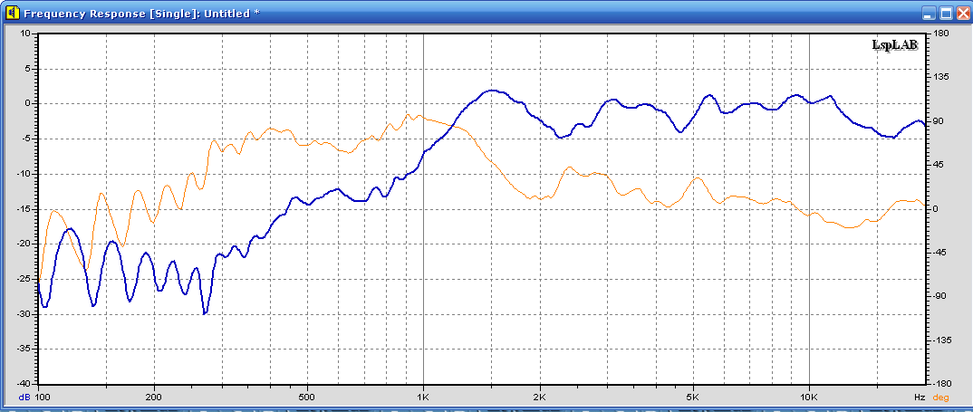

    про конус на пищалку - можно подробнее? (почему; как; что получилось на слух\измерения?)
    Пока стоит в сторонке - ждёт усилителя и кроссовера/предварительного усилителя, толковых замеров пока нет, эксперементировал на слух, но пока могу сказать что немного, по сравнению с родным "щёлковым" куполом, поярче и не так сухо звучит, но это я пробовал ещё когда четырёхполоска была трёхполоской и пишик делился на 2.5 кГц
    Вот что у меня пока на него есть, но хочу заметить что результаты могут быть немного некорректными. Там провал возможно не провал - просто раньше микрофон у меня был с завалом от 10кГц, а я сейчас уже не помню каким микрофоном измерял, так-что вполне вероятно что будет выглядеть как подъём на 18..19кГц

    Купоьник Иволга - 2" тканевый с бутил....чего-то там пропиткой- нужно поиграться с тыловым объёмом.
    там больше поллитра то и нет необходимости... за свои деньги -очень неплохой динамик

    Я имел в виду что хотел "поймать" такой объём, чтоб уху было приятно - поллитра ему много будет.

    у него там на джопе дырочка есть, для начала её позатыкай,послушай что будет...

    medved323, просто затыкать тоже плохо - я уже пробовал разные варианты, но окончательно решение о том каким будет объём принимать буду на финальной констркуции - пока там отдельный бокс около полулитра для купольного СЧ и пищалки.
