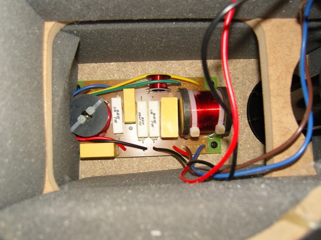

    Вопрос Расшифруйте компоненты фильтра
    Нужна помощь.На фото фильтр из B@W dm309.нужно узнать тип резисторов и конденсаторов(их объем на фото видно),как определить индуктивность катушек?Собираюсь менять все дины,соответственно придется переделывать фильтр

    я про сопротивление динов в общем спрашивал-хочу скан-спик ревелаторы,у них есть и 4х и 8ми омная версия.какую проще будет согласовать?старые замерял есно выпаивая-в школе я учился

    L= R*k/(2*pi*F), где R - сопротивление нагрузки для фильтра (в АС - величина переменная ) ом, k - коэффициент "крутизны среза" фильтра (по Чебышеву - 1, по Баттеруорту - 1,41, по Бесселю - 1,73, по Линквитцу - 2 ), F -частота среза по уровню -3дБ, Гц.
    C= 1/(2*pi*k*F*R)
    Всё это дело хорошо только в теории, поскольку нам необходим реальный акустический спад...
    Индуктивность последовательно соединённых катушек суммируется (к сожалению их активное сопротивление тоже).
    DECEMBER,мне кажется вы с формулами ошиблись-подставляя в них реально стоящие в фильтре элементы получил C и L порядка 0.00005!?!я знаю формулы L=225*R/F и C=113/R*F,подставляя в них известное получил искомое более правдоподобное

    Ну, давай сравним:
    Допустим - нагрузка 8ом, делим на 4000Гц
    L=225*8/4000=0,45мГн
    Теперь смотрим по Чебышеву
    L=8/(2*пи*4000)=0,000318 Гн = 0,318мГн
    по Баттеруорту
    L=8*1.41/(2*пи*4000)=0,000448 Гн = 0,448мГн
    и конденсаторы у меня (хм... у меня... несколько нескромно...) - в Фарадах.
    4ома для АС брать или 8 - принципиальной разницы нет, если не делаете под конкретный усилитель, ну разве что номиналы индуктивности для 4-х ом поменьше, зато ёмкости побольше (да и сопротивление катушки поменьше надо). Лучше, если есть выбор, сравнить дины по чувствительности, приведя её к 1Вт на метр (а то для 4-х омных частенько пишут завышенную, измеряя на 2,83 вольтах).

    Пардон, не "делим на ...", а "режем с...." . Это опять же электрически. По акустике спад на АЧХ дина по -3дБ с этой частотой запросто может не совпадать

    воот почему у меня не получались расчеты-милигенри это 6 нулей после запятой!и как тогда подбирать элементы,если сколько не считай,не получишь что задумал?набирать мешок RLC на рынке,а лишние потом на помойку?!
    Если о-о-чень хочется порукодельничать, лучше повторить разработанную конструкцию ( кит) на намечаемых динамиках, а имеющиеся АС сбагрить. Даже для сведения двухполоски необходим как минимум опыт...
    сч левый 5.3 ом,правый 3.7 ом
    один из них неисправный или один 8-ми омный, а другой 4-еx омный
    Цитата Сообщение от N700 Посмотреть сообщение
    катушки вроде бы "на воздухе",
    две катушки на феррите одна с воздушным
    Для второго порядка есть ещё одна особенность - пишалку нужно в противофазе включать - для двухполосных АС, для 3-х полосных в противофазе включают среднечастотник
