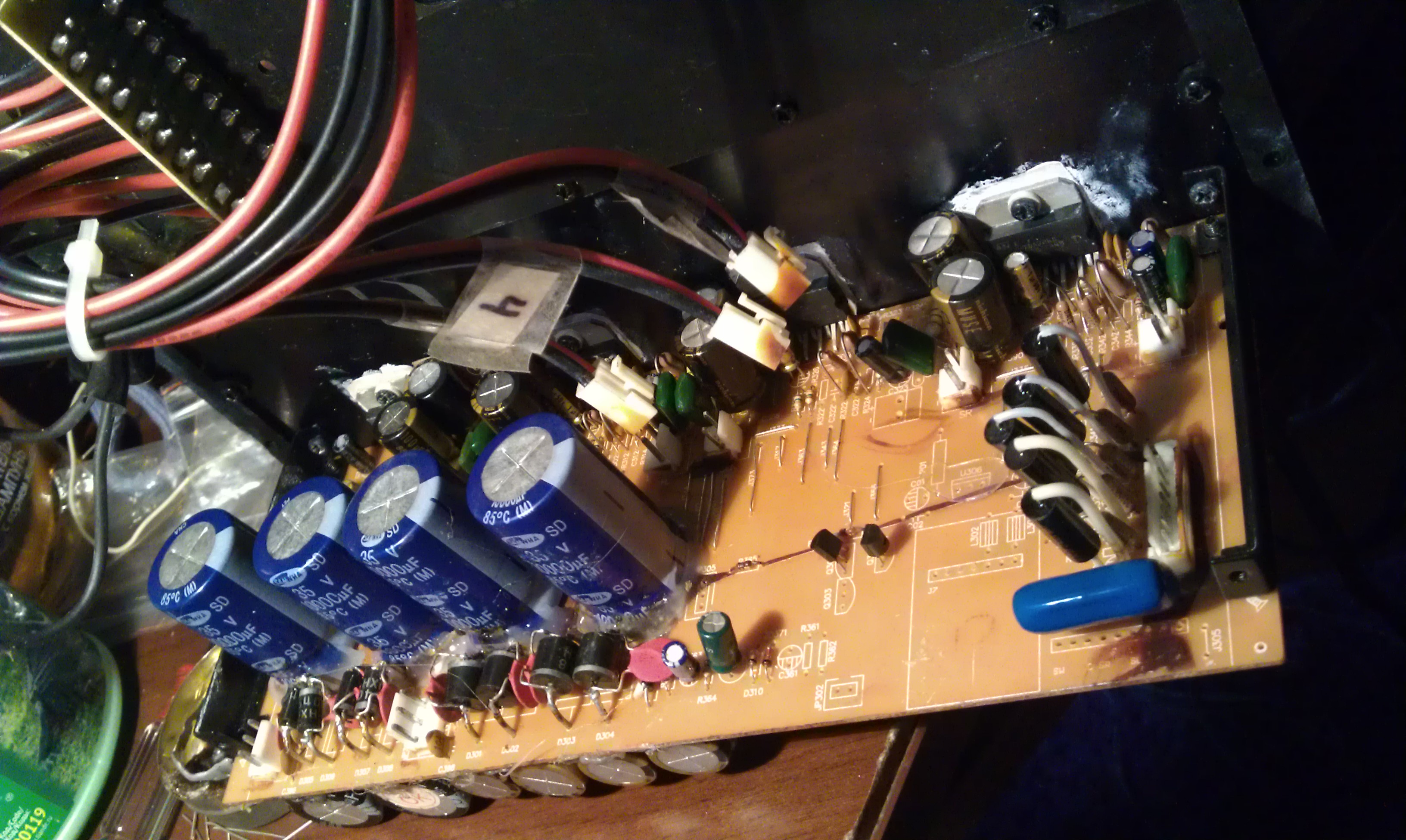

    Собственно занялся модом данной акустики.(привести в порядок кроссоверы,проводка,уплотнитель, и довольнотаки большая модернизаци усилительной части(замена ОУ,електролитов и не только))
    Кросоверы(фильтры) уже перепаял на (К73-17), вот тока непойму! , по схеме вместо "R01" стоит конденсатор(електролит), а в "С02" резистор с конденсатором спаяны последовательно друг с другом, неужели так и должно быть
    Подскажите что ещё можно заменить для "улутшения звучания" (и поподробнее плизз)

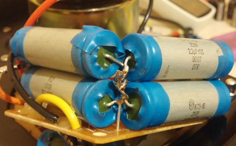

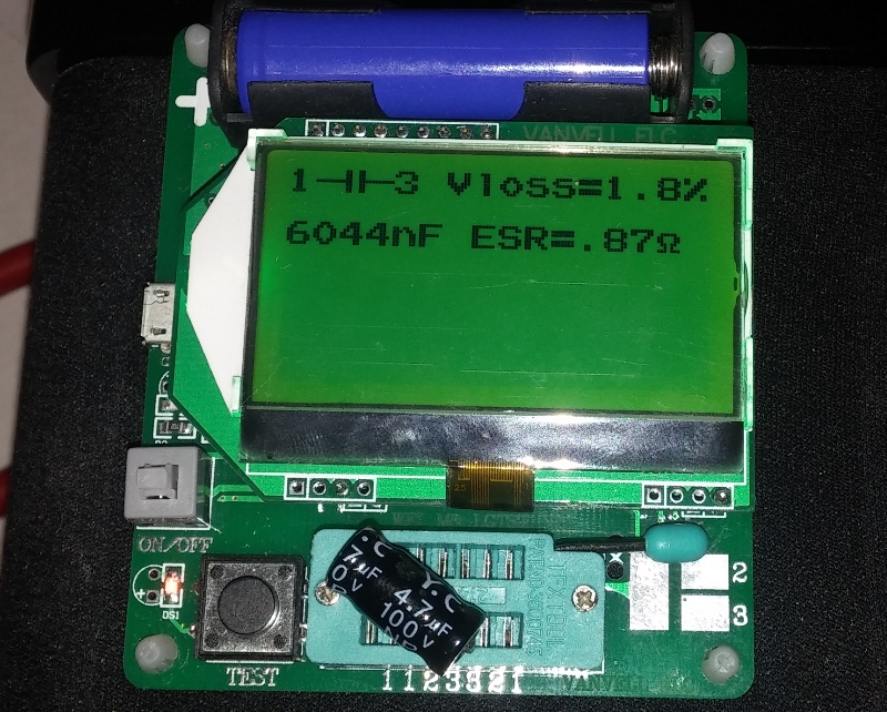

    Да, у меня также,на всех 3х маркировка 4,7uF(mf - это милифарад)... 8uF - это данные фактического замера....
    да, уже не в первый раз наблюдаю такой эффект на конденсаторе в фильтре установленному параллельно дину, первый раз такое же было на Heco Victa 200. возможно номинала в 100V маловато для электролитов, вот он и деградирует через некоторое время, а чем больше деградирует, тем еще быстрее убивается.

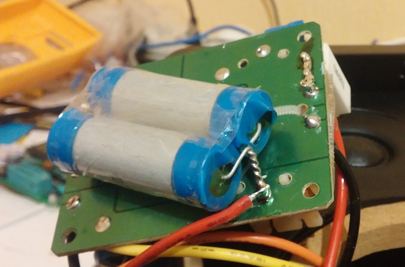

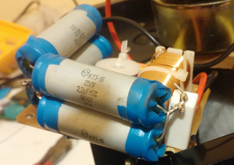

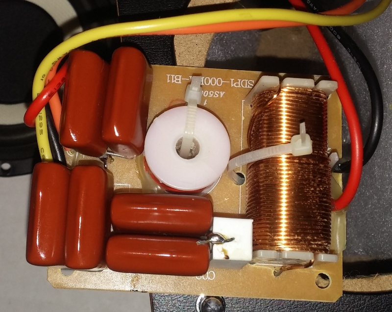

    Провел тут эксперимент, переделал 3 пары с использованием: к73-16(90г), к73-17(китай) и EPCOS MKP(B32774). К73-16 стал не самым лучши вариантом.
    Прослушивали на усилителе Myryad z140 + ЦАП ак4495/XMOS + Magnat QUANTUM 1003(в качестве ориентира).
    По 10ти бальной шкале баллы распределились так:
    1. Сток подуставшие - 2 балла (зажато,глухо, без деталей и ВЧ.... как радиоприемник)
    2. Сток свежие - 4 балла (получше, начинает появляться какая то сцена, но с ВЧ непорядок - радиоприемник)
    3. К73-16 - 4,5 балла (Появилась сцена, на порядок лучше подуставшего стока, но не намного лучше стока со свежими электролитами. По ВЧ не сильно, но глуховаты)
    4. Китай К73-17 - 7 баллов(неожиданно хорошо отыграли, наконец-то появились ВЧ, сцена начинает приобретать 3х мерность. Наверное самый оптимальный вариант).
    5. Epcos B32774 - 8 баллов(Очень не на много, но все таки лучше, чем китай 73-17.
    Разница в мелких деталях, более точной сцене, самый ровный тональный баланс. Пожалуй самое лучшее дополнение к Магнатам. Но опять же, разница м/у китаем и Епкосам слышна только при прямом сравнении. Думаю если сделать перерыв от 30 и более минут, разницы слышно не будет. И мне кажется, со штатным усилителем разницы м/у к73-17 и EPCOS не будет вообще. И если бы не завышенные требования работы в связке с магнатами, то для удешевления, я тылы однозначно оставил бы на китайских К73-17, но фронт оставил бы на эпкосе, сценка с полипропиленом все таки получше)
    6. Magnat Q1003 - 20 баллов(волшебно, не ожидал такого....Так ювелирно расставлено все по сцене, окунают в мир музыки наполняя ею все доступное пространство! Пребываю в культурном шоке... Согласен со всем что написано в salonav перемножив на 2!!! )
    7. Heco Celan 301 - 13 баллов(хороши! и я до сих пор им рад, но по НЧ немного вольный размазанный бас. Сцена хорошая большая, с хорошей 3х мерностью , но слишком крупными мазками.)

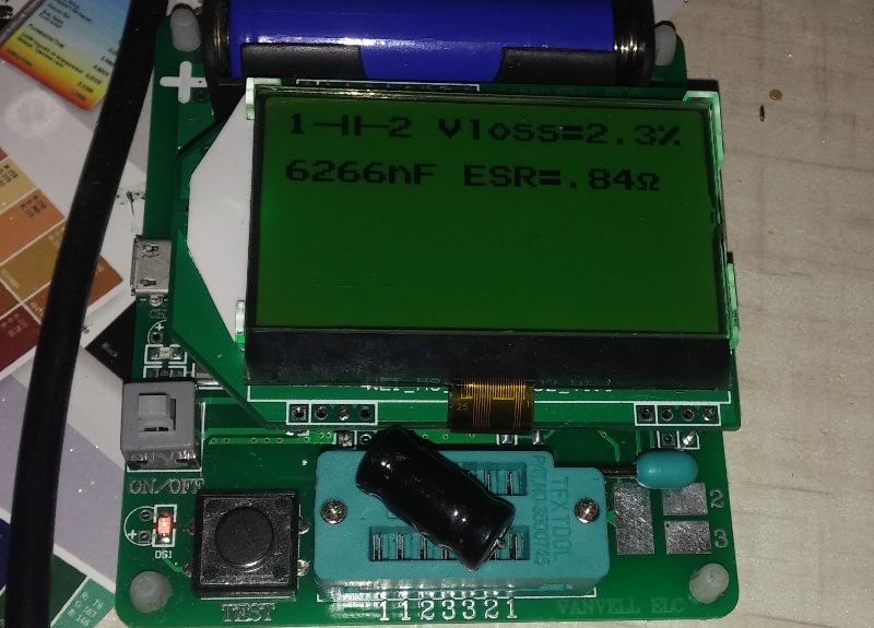

    ну и не большой фотоотчет по проделанной работе + замеры уставших электролитов

    Кстати, К73-16/17 и EPCOS были протестированы на коэффициент абсорбции - 3мин/5сек/3мин(без доработки мультиметра. Но мультиметр не просаживал напряжение на конденсаторах).
    Epcos (MKP) - 5мВ/24В*100% = 0,02%
    K73-17(китай) - 28мВ/24В*100% = 0,1%
    K73-16(90г) - 60мВ/24В*100% = 0,25%
    NP (из АС) -700мВ/24В*100% = 3%
    1мф / 35В - 300мВ/24В*100% = 1,25%
    Последний раз редактировалось HiddenPilot; 08.09.2015 в 07:48.

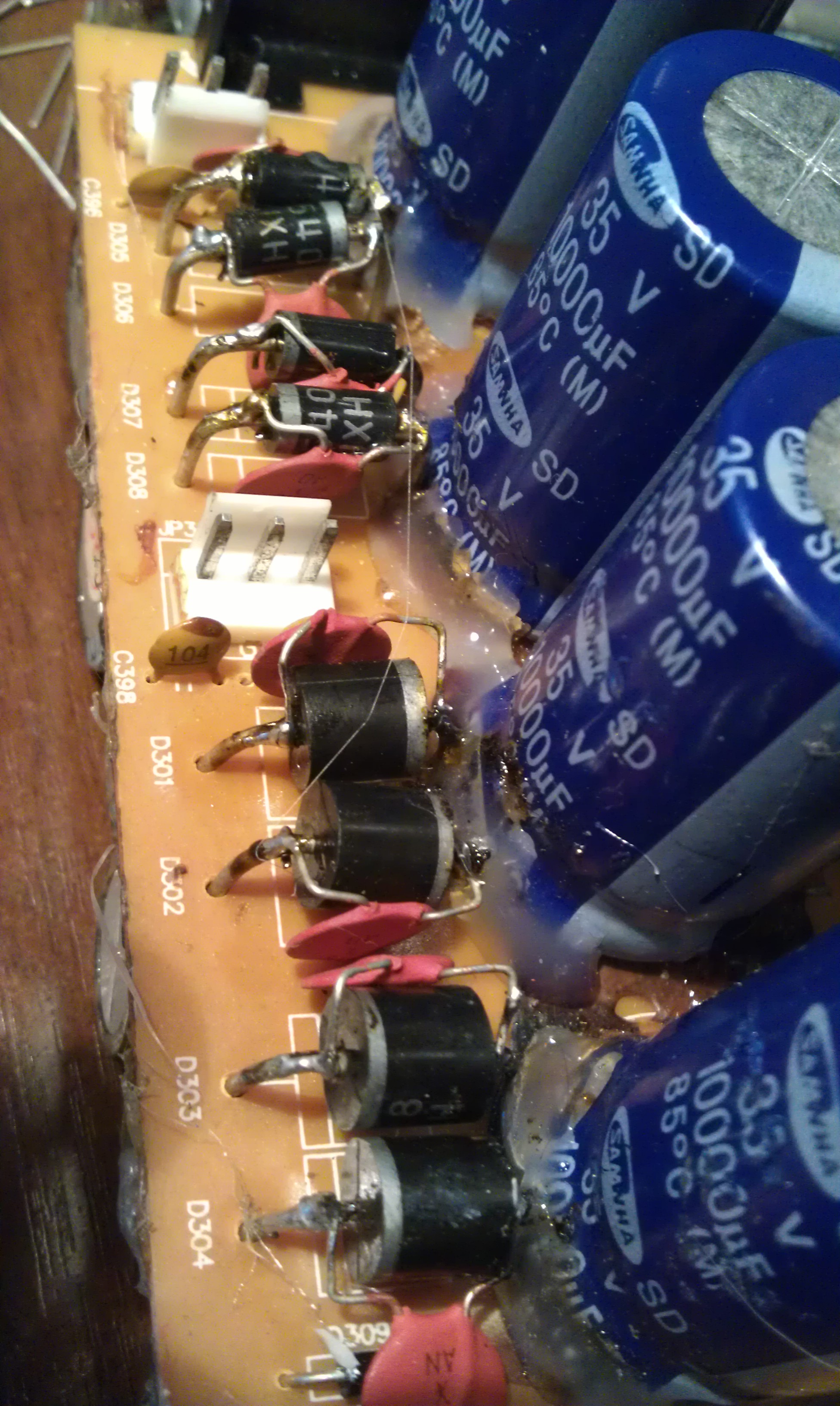

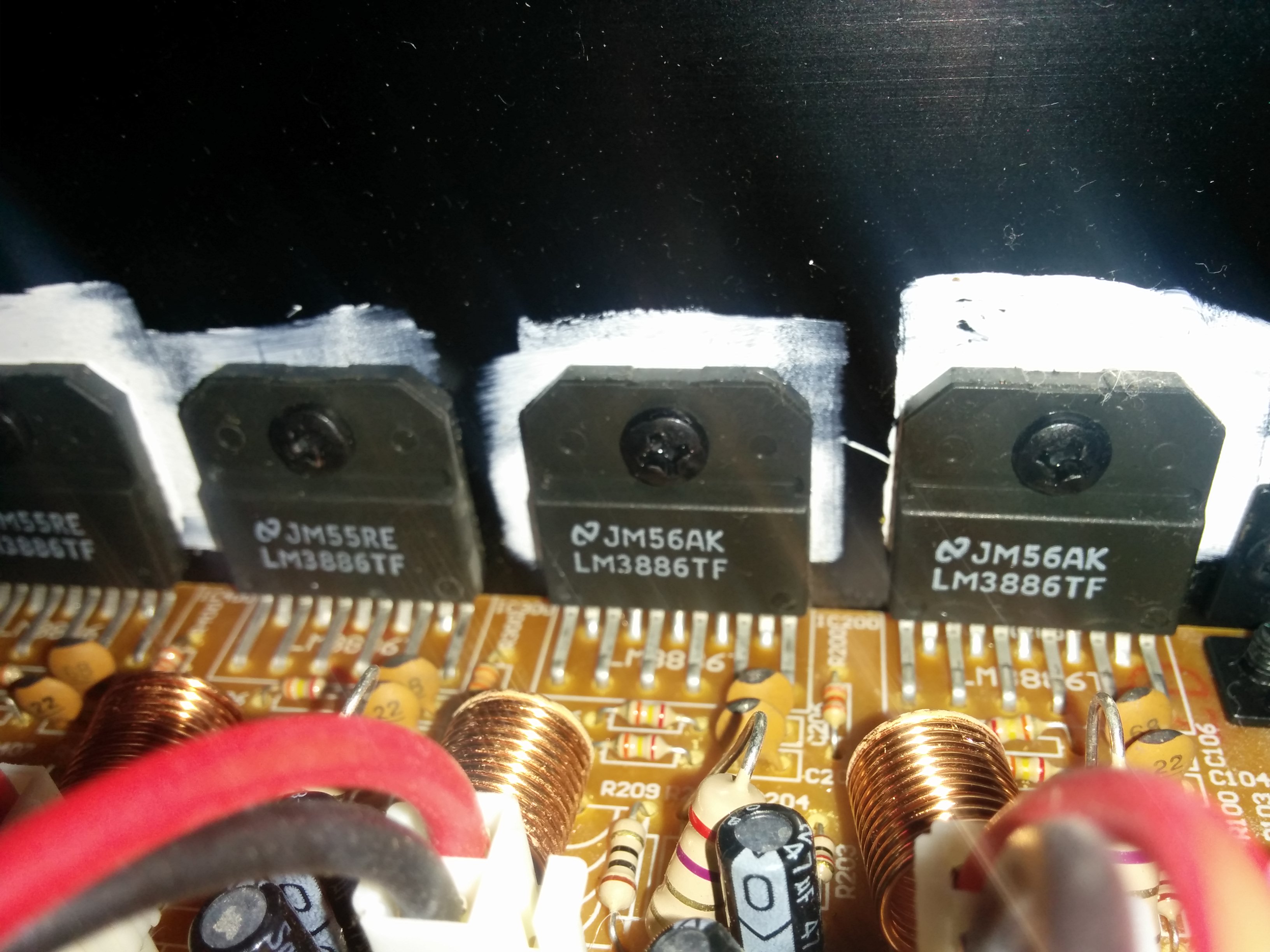

    Вот и мой фотоотчет.
    Усилитель
ID:	240433 Нажмите на изображение для увеличения.
ID:	240434 Нажмите на изображение для увеличения.
ID:	240435 Нажмите на изображение для увеличения.
ID:	240436 Нажмите на изображение для увеличения.
ID:	240437 Нажмите на изображение для увеличения.
ID:	240438 Нажмите на изображение для увеличения.

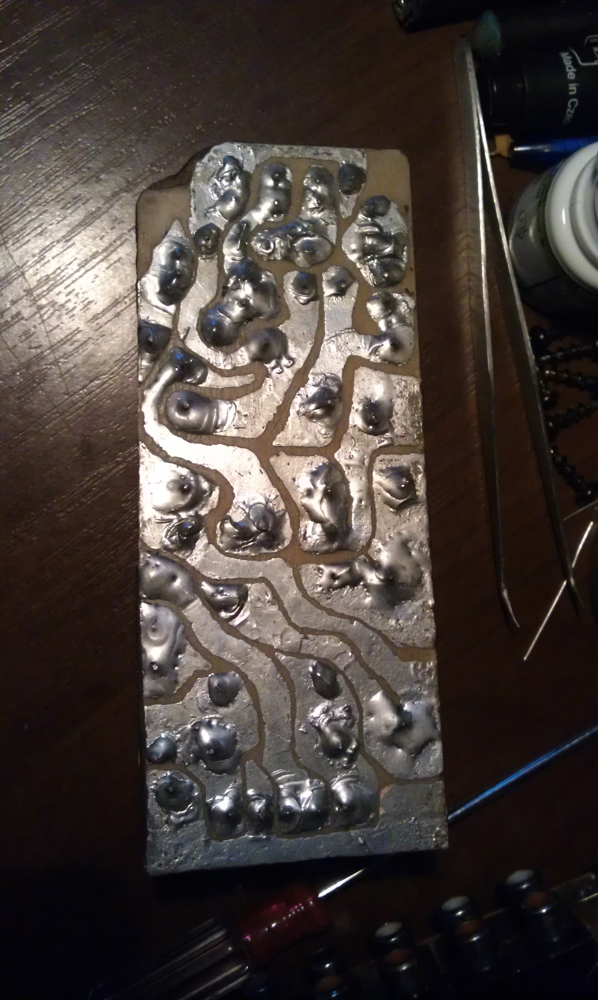

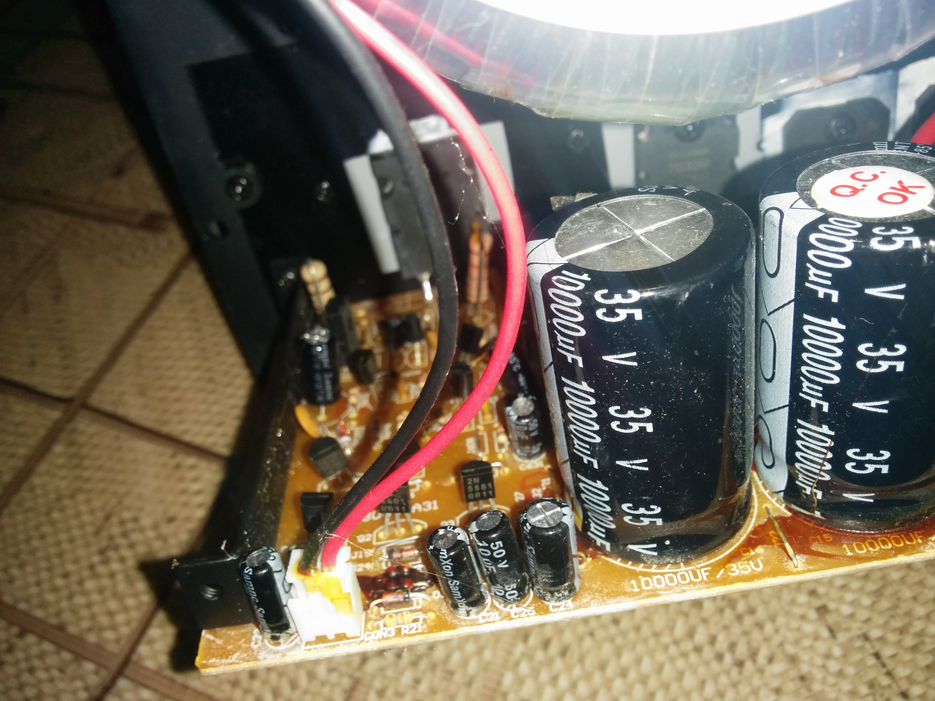

    На фото видны висящие на выпрямительных диодах керамические конденсаторы - это прием гашения помех которые они создают когда открываются\закрываются. Иногда вешают на них последовательно ферритовые бусины, но я навесил конденсаторы. Делал почти в самом начале, и разницы от этого изменения не почувствовал, но и убирать пока не стал.
    Все электролиты (кроме больших бочек питания TDAшек, там шунты) заменил на nichicon muse и nichikon Fine Gold. Но выразительный эффект я услышал только тогда, когда заменил даже маленькие электролиты, которые расположены поближе к элементам. Эффект выражался в ощутимом росте баса, чего я никак не ожидал, я думал только переходные электролиты способны оказывать столь значительное влияние на звук. Когда я слушал просто с шунтами на бочках я особо ничего не заметил, мне разве что показалось что усилитель громче играет с ними, при более низких настройках громкости, как буд-то начала рости его мощность.

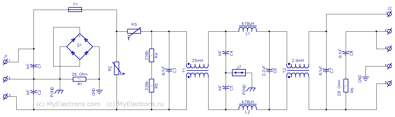

    Сетевой фильтр
    Схему я позаимствовал с сайта myelectrons.ru, единственное что в моей плате нет дросселя L2, и номиналы других компонентов различаются. Некоторые дроссели я вообще мотал на ферритовых кольцах.

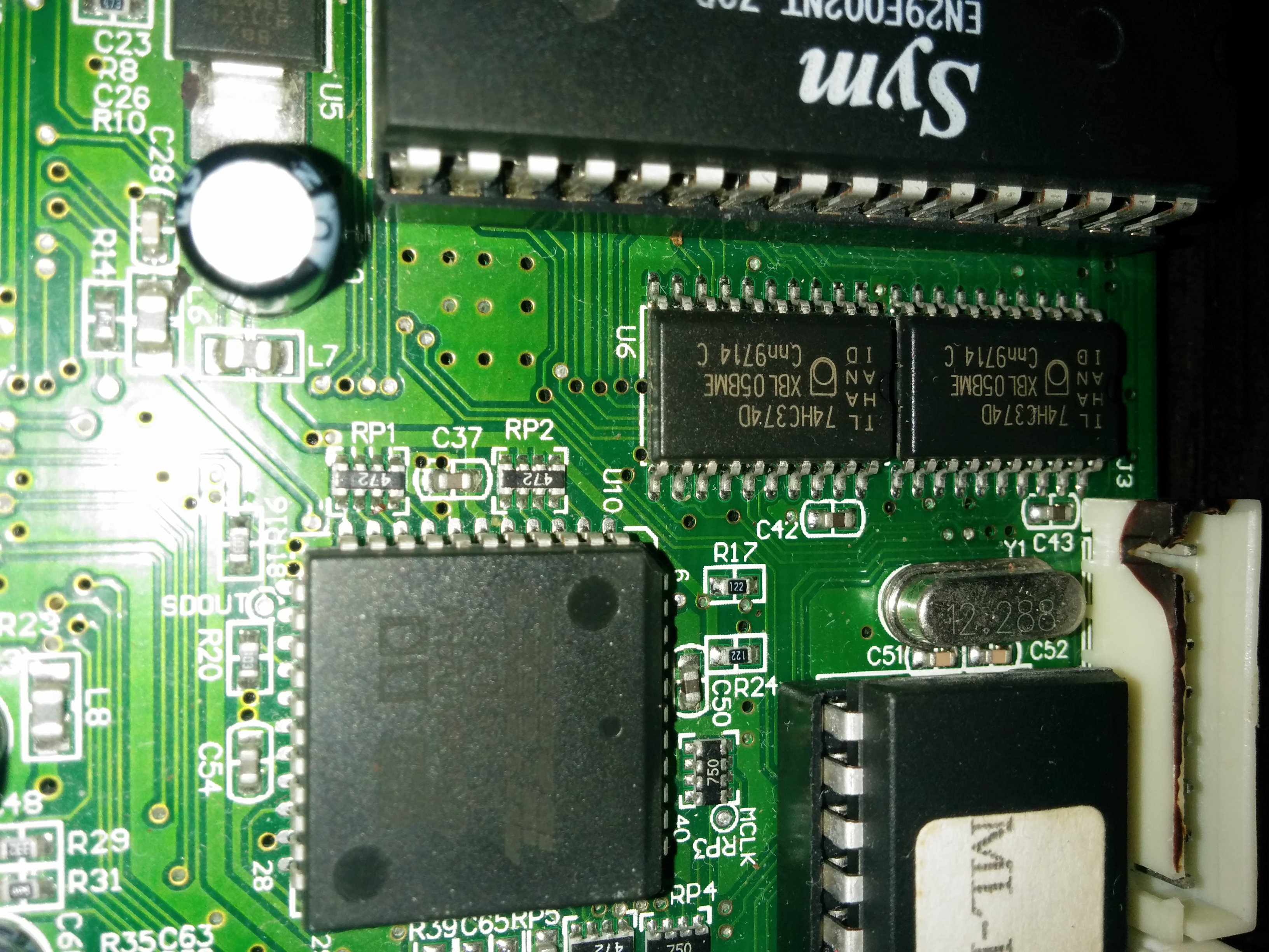

    mihalbl4, Посмотрел вашу предыдущую тему с фотографией платы. У вас же другие микролабы, H500D. Если память мне не изменяет, это их версия с выносным усилителем, и собрана плата на SMD компонентах. Я не знаю полностью ли соответствует ее схема той что в этой теме, и соответствуют ли надписи на плате.
    Самое важное что нужно заменить при апгрейде, это переходные конденсаторы. Какие именно нужно менять, я пометил красной рамкой на схеме ниже.
Название:	x25_x27_h500_h600_170 (1)_2.jpg
ID:	240635 Нажмите на изображение для увеличения.
Название:	x25_x27_h500_h600_170 (1)_3.jpg
    Те которые 0,1uF или 0,22uF, в данном случае лучше всего заменить на полипропилен EPCOS. Они не дорогие, качественные, по размеру компактные (примерно как керамические) и легко поместятся в те места где стояли электролиты, а сильно дорогие ставить в данной схеме смысла особо нету:

    Да всё верно, у меня H500D с выносным предом.
    У нас блин в магазинах хрен найдёшь нормальные конденсаторы, одни Jamico да и только, придётся где то заказывать т.к. я думаю польза не большая будет если я заменю Decon или как они там родные которые стоят на Jamico. Если хуже не станет.
    Приложу фото преда. Мало ли у кого есть идеи
    Скрытый текст

    По усю в сабе, то есть мне зашунтировать (или поменять кондёры), а банки менять на 10000 которые? (самые большие что там стоят)
    В ближайшее время вскрою посмотрю, вдург у меня такая ТЫК а то уже и не помню

    у меня всё таки схема что я кидал, на LM3886
ID:	241494   Нажмите на изображение для увеличения.
ID:	241495   Нажмите на изображение для увеличения.
    29.06.2015
    12
    По умолчанию Re: Модернизация Microlab H500
    На каждый канал отдельный усилитель, в схеме каждого канала стоят кондёры на 4.7 и на 47. Их я пологая нужно менять на MUSE ?
    Так же в схеме встречаются на 10 на 100, в плане пользы какие нужно менять?
    ps: Нашёл Elna For Audio на 10000 и 63в но 2 штуки почти 800р.
