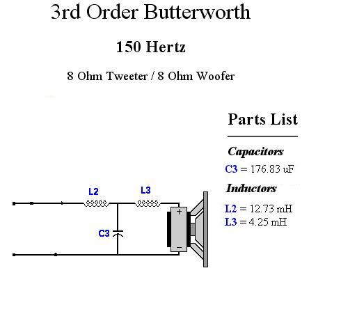

    11.05.2009
    По умолчанию Re: подскажите фильтр простой фильтр нч
    подскажите. на этой схеме фильтра кондер электролит? и скока момать катушки если проволка 0,9мм

    Новичок Аватар для BandBass
    07.10.2005
    г.Суворов
    96
    кондер электролит так как емкость большая! частота среза судя по индуктивностям 150Гц, хотя кондер емкостью никак не подходит! по расчетам должен быть больше! а сколько мотать это вопрос исходя на что мотать! нужны размеры каркаса! скачайте прогу CoilCalculator считает правильно проверял сам! да и такую индуктивность мотать проводом 0,9 ??? ИМХО слишком тонок (это конечно зависит и от мощности) сопротивление первой катушки получается почти 3 ома!!!!
    39,056
    С сердечником или воздушная ?
    07.10.2005
    г.Суворов
    96
    Alex, Воздушная конечно! к сердечникам как то я скептически отношусь!
    L_E_O_N, мыло давай скину! пол метра архив
    39,056
    Ну во 1-х это не всегда оправданно, во 2-х - туда куда топикстартер "это" планирует, и железная сойдет, аж бегом.
    07.10.2005
    г.Суворов
    96
    Согласен на все сто! ну раз уж здесь развили тему - как происходит расчет катушек с сердечниками?
