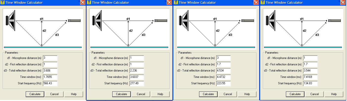

    Цитата Сообщение от Yaroslaw
    Ит-с Окей, но как целую АС с 2-х метров померить? Есть в прогрессивных методах такая возможность
    Не понял вопрос. Это про АЧХ? Если да, то какие проблемы с этим могут быть?
    Про нее родимую. ДжастМЛС наскоко помню, до метра могеть...
    Ярослав, тут Вы совершенно ошибаетесь. Этим всем софтинам абсолютно всеравно на каком расстоянии микрофон. Просто уменьшается окно до первого отражения, соответственно, увеличивается частота, с которой что то видно. Максим, на сколько я его понял, измеряет, в основном, с 0.5м, я все гоню с 1м, у меня потолок 3.5м. Цепляю картинку с калькулятором окна из ЛАБа.

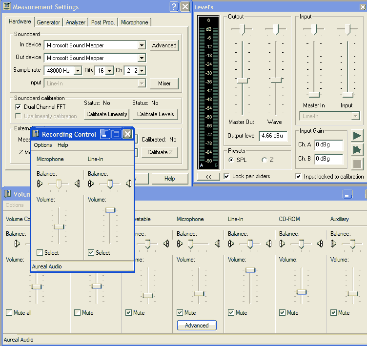

    Народ, как мне победить эту прогу? Как только я её запускаю - появляется галка MUTE в опциях Volume Control винды. Я её снимаю, но как только начинаю делать какие-то действия в программе (измерения, калибровку и т.д.) - снова ставиться эта галка.
    Во вкладке advanced soundcar settings (в меню measurment settings) есть галка - Don*t mute inputs on soundcard (типа не выключать вход на звуковухе), но когда я её ставлю - измерить ничего не представляется возможным, всегда вылетают ошибки, типа measurment Failure... и т.д. Звук встроеный в мать ASUS P4P800E-Deluxe. На другой материнке - точно такая же фигня. Кто-нибудь в курсе - в чем дело?
    Может кто-нить напишет какой-нибудь FAQ, начиная с первого открытия проги и до окончания измерений?
    Новичок Аватар для GREY
    11.04.2005
    Рига, Латвия
    5,160
    По умолчанию Re: Как пользоваться LspLab 3
    Ээ, как бы по-понятнее. Он мутит не вход, а трансяцию со входа на выход. Все ОК, пускай мутит! Тебе же не надо, чтобы сигнал с ЛайнИн напрямую гнался в выход. Забей.
    Ошибка вылетает вида: немогу записать тестовый сигнал?
    Если да, то я полечил таким образом: снес нафиг, и из регистра ручками удалил все записи относящиеся к ЛАБу, поставил заново - все заработало. Было один раз такое.
    Эту софтину я ставил на 4 машины, все работало без ошибок.
    Смотри картинку. Внутри виндовоза: вход на запись - ЛайнИн, Все, кроме Вейв и Мастер - замучено. В ЛАБе: вход - ЛайнИн. Вот так оно должно работать.
