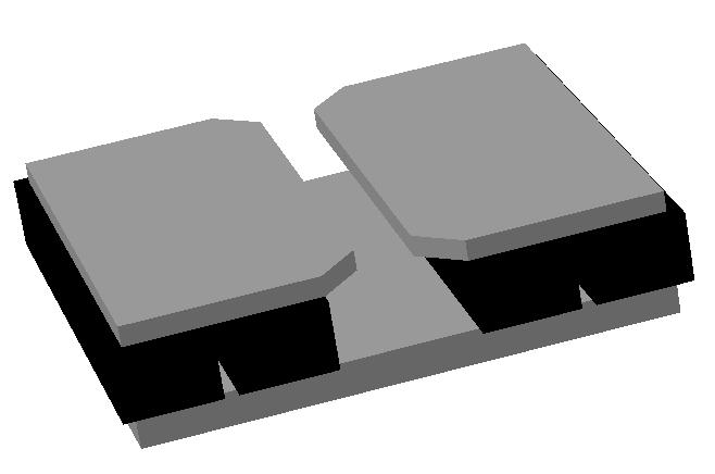

    Что касается магнитов ХДД, то, предварительно схема расположения вот такая (вид сбоку)
    ___NNN_____________SSS____
    ___SSS_____________NNN____
    вид сверху
    _____________________
    I................................I
    I...N.....................S....I
    I____________________I
    (на точки внимания не обращайте - это просто для заполнения)
    Во-первых, если через ленту прокускать переменку, то посредине пластины она колеблется в вертикальной плоскости, а по краям - в горизонтальной. И только таким расположением полюсов я могу объяснить, что если просто прилепить магнит на железку, то индукция напротив полюсов резко возрастает. Кроме того, если попробовать железку небольшого размера держеть над магнитом(магнит на железке), то она притягивается к краям магнита, а если взять железную шайбу диаметром, например сантиметр, то ее намертво притягивает по центру магнита - видимо, замыкается магнитный поток.
    В третьих, со стороны железной пластины, прилепленной к магниту очень слабое магнитное поле (экранирование, поскольку замыкаются полюса.
    И последнее, проверено в процессе написания сообщения
    Хотите знать, где полюса? Просто поднесите магнит к ЭЛТ монитору - очень убедительная картинка

    Black_Diamond_12
    Странная намагниченность... По идее должна быть попроще. Там вся идея движения привода головок в том, что одна часть катушки находится над полюсом N, а другая (где ток течет в противоположную строну) - над S. В процессе перемещения катушки над магнитом витки всегда находятся в пределах "своего полюса".
    Может ты неправильно определил намагниченность?

    Аватар для Malinovsky D
    04.04.2005
    Братислава
    2,788
    По умолчанию Re: Ленточный ВЧ излучатель
    Вот такую фигню хочу попробовать соорудить.
    https://forum.vegalab.ru/attachment....tid=2444&stc=1
