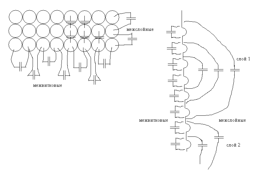

    Добротность ленточной по факту выше
    А намного? Жаль, я далеко. ИМХО нужно сравнивать не одну, а 3 пары: большой индуктивности, средней и мленькой...
    Я предполагаю (раз уж пошла такая пьянка), что у ленточной катушки меньше емкость. У цилиндрического провода есть межвитковая емкость в одном слое, а межвитковая емкость в разных слоях - это уже межслойная - и она более существенна. Вот я попытался изобразить:
Название:	катушка цилиндрич.GIF
    Т.е. напряжение, приложенное к такой емкости довольно большое, большой ток и влияние емкости велико. А в ленточной катушке межслойной емкости нет вообще, только межвитковая. При этом все эти паразитные конденсаторы соединены последовательно.
    11.03.2008
    524
    По умолчанию Re: Взаимное влияние катушек в фильтрах
    Попробую сравнить маленькую и большую индуктивности.
    Для средней будет и так ясно.
    Я же тебе присылал доказательство, что все ровно наоборот. Забыл?
    Т.е. все межвитковые и МЕЖСЛОЙНЫЕ емкости - это на ВЧ скажется.
    А в продаже есть ленточные катущонки на несколько мГн... Сопротивление что-ли?
    Вроде бы для НЧ, но в чём цимус-то?
    В общем, надо уметь их считать, тогда понятнее будет.

    11.03.2008
    524
    Думаю, что на ВЧ. Посмотрим. Мне интереснее потери на средних частотах. Где больше в лентах или в проводе. По идее, должно больше быть в лентах, но Георгий говорит, что в проводе. Посмотрим.
