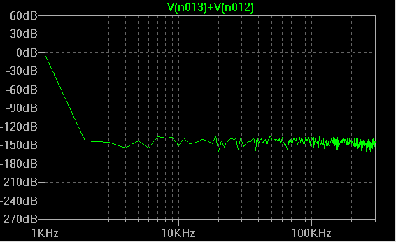

    Дню Радио посвящается
    схема совсем без искажений!
    Всякие Diamond Buffer надоели, назовем разработку по русски:
    "Кремень"
    Схема симметричного каскада с токовыми выходами, как есть, одна из многих. Была спаяна, работает, параметры не измерялись.
    Симулятор дает ноль искажений при входном 1 вольте.
    Рисунки внизу.
    Есть и варианты этой схемы, без измерений не определяется какая лучше. Есть хороший серво к ней, если нужен. Будет работает как УПТ.
    Выходной сигнал это сумма токов +-. В таком виде и надо использовать, только с токовой связью с последующими каскадами.
    В схеме нет тепловых искажений.
    Ясно что четыре источника тока не нужны, хватит двух.
    Надо ли на входе использовать супербетта типа BC517?
    Схему можно развить, прошу

    По умолчанию Re: Аналоговый интерфейс к звуковой карте для измерения параметров усилителей
    Хорошая схема, но она построена на 100% ООС. По сути, это высоколинейный преобразователь напряжение-ток, где входное напряжение сравнивается с напряжением на токозадающем резисторе. Вот и получается петля ООС.
    Алексей
    29.04.2005
    189
    согласен, схема хорошая Вот OOC в ней нет. Это можно было бы продемонстрировать совсем явно, если добавить два транзистора.
    Глубокой ООС в 100% нет. Очень очень слабую,
    глубиной (Rэ/100 Ом)<<1 можно найти.

    22.02.2005
    3,133
    Интересная схема
    Вначале написал про ООС, но присмотрелся к схеме и решил этого не говорить. Любой ОЭ с эмиттерным резистором - усилитель с ООС, но здесь дело не в ней .
    [ADDED=Л. Зуев]1115386257[/ADDED]
    Uni&Vers, а математический анализ этой схемы Вы делали - из каких соображений она получена?

    29.04.2005
    189
    схема перестает искажать когда выходной ток становится независимым от изменений напряжений база-эмиттер выходных транзисторов Q3,Q4. Одновременно исчезают тепловые искажения. Остальные транзисторы близки к режиму постоянное напряжение, постоянный ток.
    в этой схеме самое интересное транзисторы Q2, Q7
    Это больше всего напоминает вариант другой идеи Хоксфорда:
    http://www.essex.ac.uk/ese/research/...20circuits.pdf
    Алексей
    29.04.2005
    189
    по выделению сигнала разбаланса больше всего подходят выходные каскады
    http://www.essex.ac.uk/ese/research/...0amplifier.pdf
    Figure 1-2, но там feedback error correction.
    И Хаксфорд не обращал внимания на стабилизацию самой корректирующей цепи.
    Похоже, что только при условии идеального баланса. Если один из транзисторов нагреется, а второй нет, или они не подобраны в пару, то компенсация искажений весьма заметно нарушится.
    Алексей
    подбор в пару истребит смысл схемы. Компенсация должна работать и несимметрично. Могу гарантировать, что схема не отягощена подобным дефектом. Если в этой конкретной схеме я что то просмотрел, то это исправимо. Схема открыта для модификации, ее можно улучшить - получить отрицательные искажения
