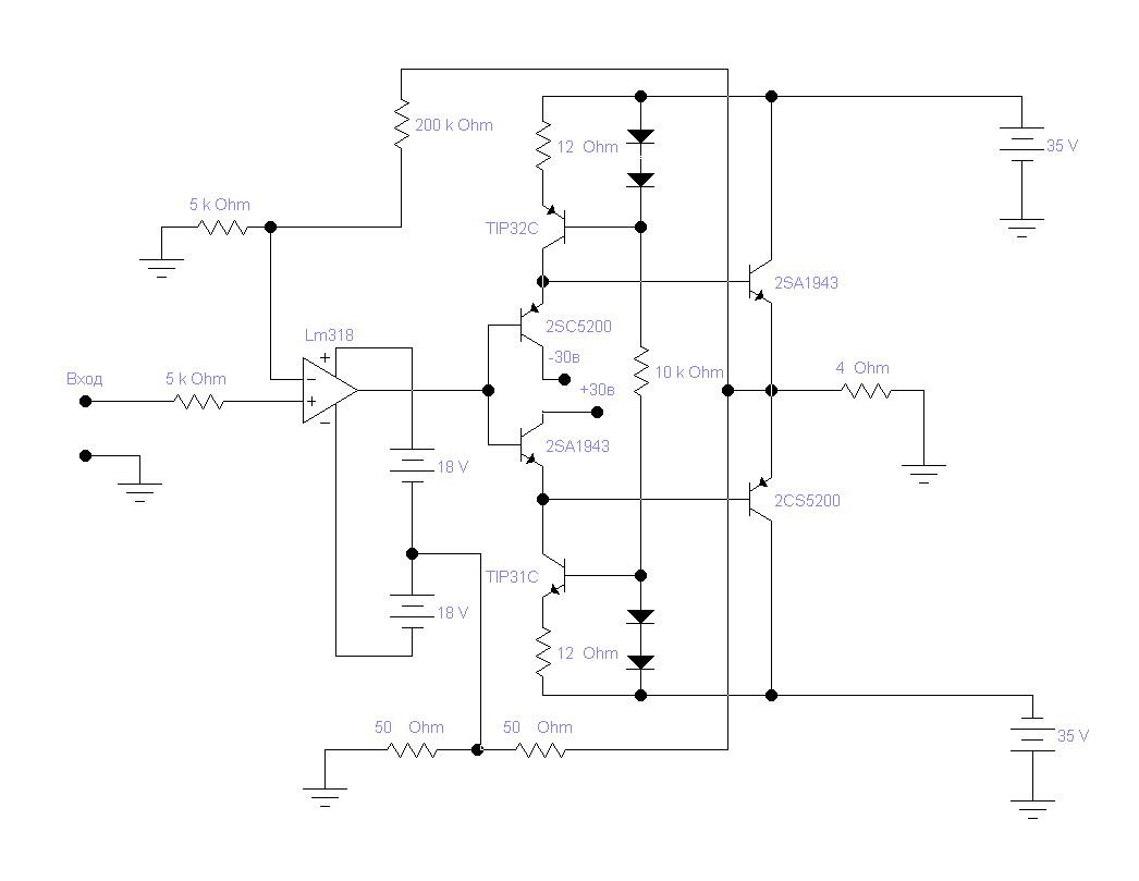

    Подскажите есть ли смысл сделать из него для дома усилитель с хорошим звуком.

    Главное чтоб из за лишних транзисторов не засвистело. Попробую.
    Завсегдатай Аватар для fakel
    30.11.2007
    11,238
    По умолчанию Re: Как это будет играть??
    Не за свистит, они за петлей ОООС. Для верности можешь отделить их коллекторы от ОУ резюками в десяток-другой Ом

    у этого усилителя очень хорошая "середина". Данный усилитель хорошо играет с широкополосником 10"-12".
    Более "всеядный" усилитель по схеме из поста #2 - это ближе к понятию "усилитель с хорошим звуком".

    Цитата Сообщение от DECEMBER Посмотреть сообщение
    Это по какой схеме?
    У меня примерно вот так

    Какие еще 50кОм ?
    Добавлено через 1 минуту
    Слушай, а может заземлить ср точку источника питания ОУ? Тогда синфазка со входов уйдет
    Последний раз редактировалось fakel; 15.05.2009 в 10:51. Причина: Добавлено сообщение

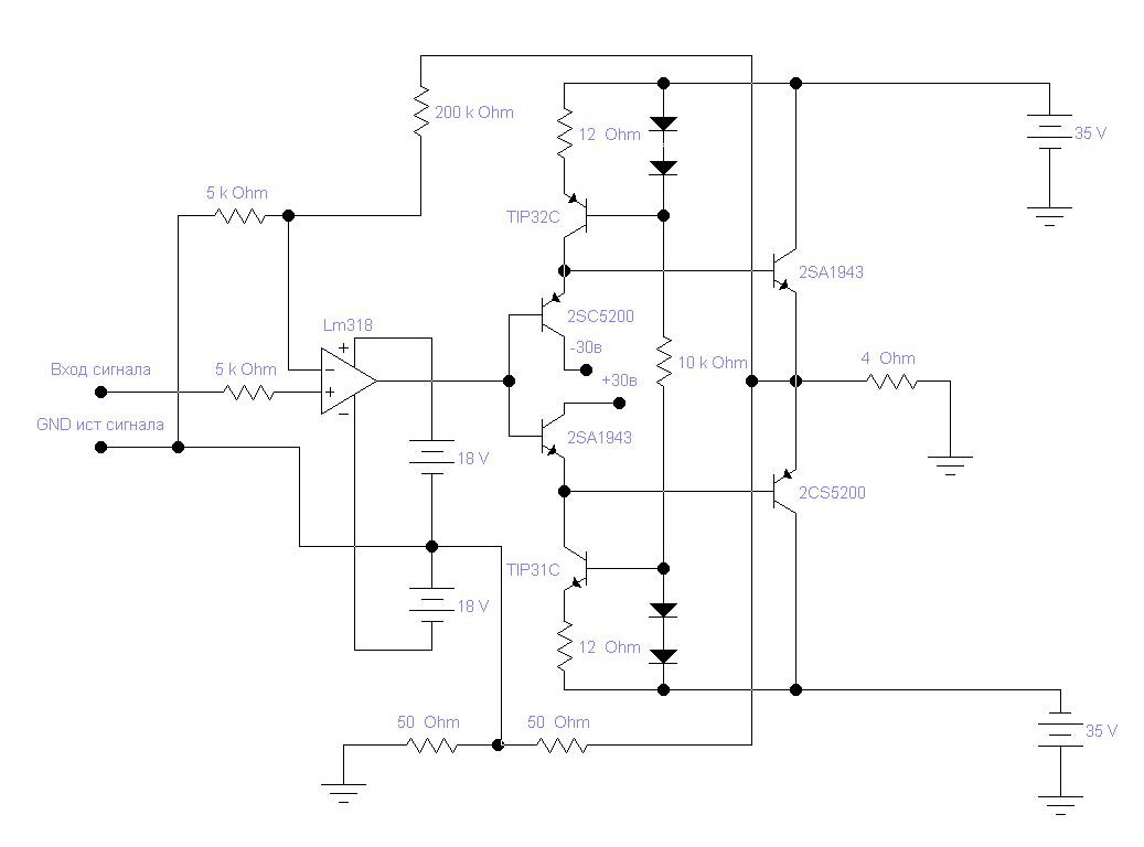

    Какие еще 50кОм ?
    Спасибо, ошибка конечно, там 50 ом
    Тогда размах на выходе не более 13в будет

    Цитата Сообщение от djuzik80 Посмотреть сообщение
    Добавлено через 3 минуты
    Нее, ИП ВК будет в воздухе

    А можно схемку набросать, что то я не врубился?
    Это что получается - с плавающим питанием будет уже ВК?

    Хорошо. Если ср точку источника питания ОУ на землю, тогда куда же второй конец сопротивления 50 ом делителя , который сейчас на земле (это видимо и будет средняя точка ИП ВК)?
    Представляю себе только так как на рисунке. Но в этом случае каждый канал нужно питать от отдельного трансформатора, а земли входов левого и правого соединять на входных разъемах, или делать два моноблока.
    Сегодня же попробую как звук.
    На нагрузку, как и есть. Движется только земля. Т.е вся схема остается по-прежнему, переключается только земля и холодный конец входа

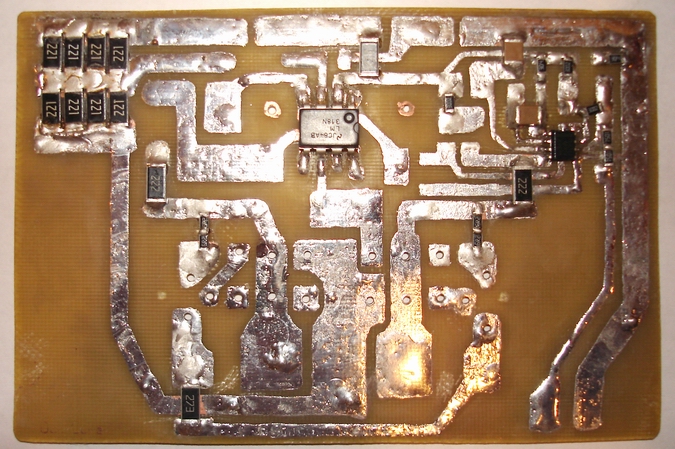

    По схеме о которой писал выше сделал печатку и решил все паять на SMD.
    ОУ пока впаял LM318, потом послушаю NE5534. Выход SA1943\SC5200.
    Также на плате есть интегратор и компенсатор сопротивления проводов на TL072.
    На регуляторе громкости будет повторитель NE5532.
    Не знаю как лучше сделать питание ОУ, стоят обычные стабилитроны и электролиты.
    Жду не дождусь как будет играть?

    Изврат. Кто додумался нагрузить ОУ на Снагрузки (=Скб тр-ров буфера суммарно) 1.500 пФ, охватить это всё ООС и ждать хорошего звука? Какова по даташиту максимальная ёмкость нагрузки 140УД11? Что вообще случается, если схему с низким выходным сопротивлением типа Э-повторителя, И-повторителя или ОУ нагрузить на жирную ёмкость?
    09.02.2009
    98
    А как сделать чтоб не трогать выходной каскад?
    Если поставить NE5534 (вых ток выше почти в 2 раза) не поможет?
    Сейчас смотрел даташит на 1943 написано collector output capacitance 360pf, у 5200 - 200pf, у LM318 емкость нагрузки не нашел (наверное порядка пикофарад).

    Надо ставить трёхкаскадный ВК в нормальном, экономичном по деталям, месту и гемору включении с минимальной входной ёмкостью (мин. Скб вх.транзисторов). Хотя более 15 Вт/4 Ома не получишь, при достаточном токе покоя выходников =250 мА работать будет намного лучше эквивалентного по мощности на ТДА2030 и последней надежды лентяев - ЛМ3886. Заодно уйдёт конденсатор коррекции в обвязке ОУ.

    djuzik80, у таких биполяров входная емкость порядка 2000-5000 пф

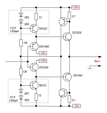

    Т.к. в параллельном ВК - нет эмиттерных резисторов, хочу сделать защиту по току через резисторы в коллекторе. Кто нибудь делал подобное? Будет ли работать?
