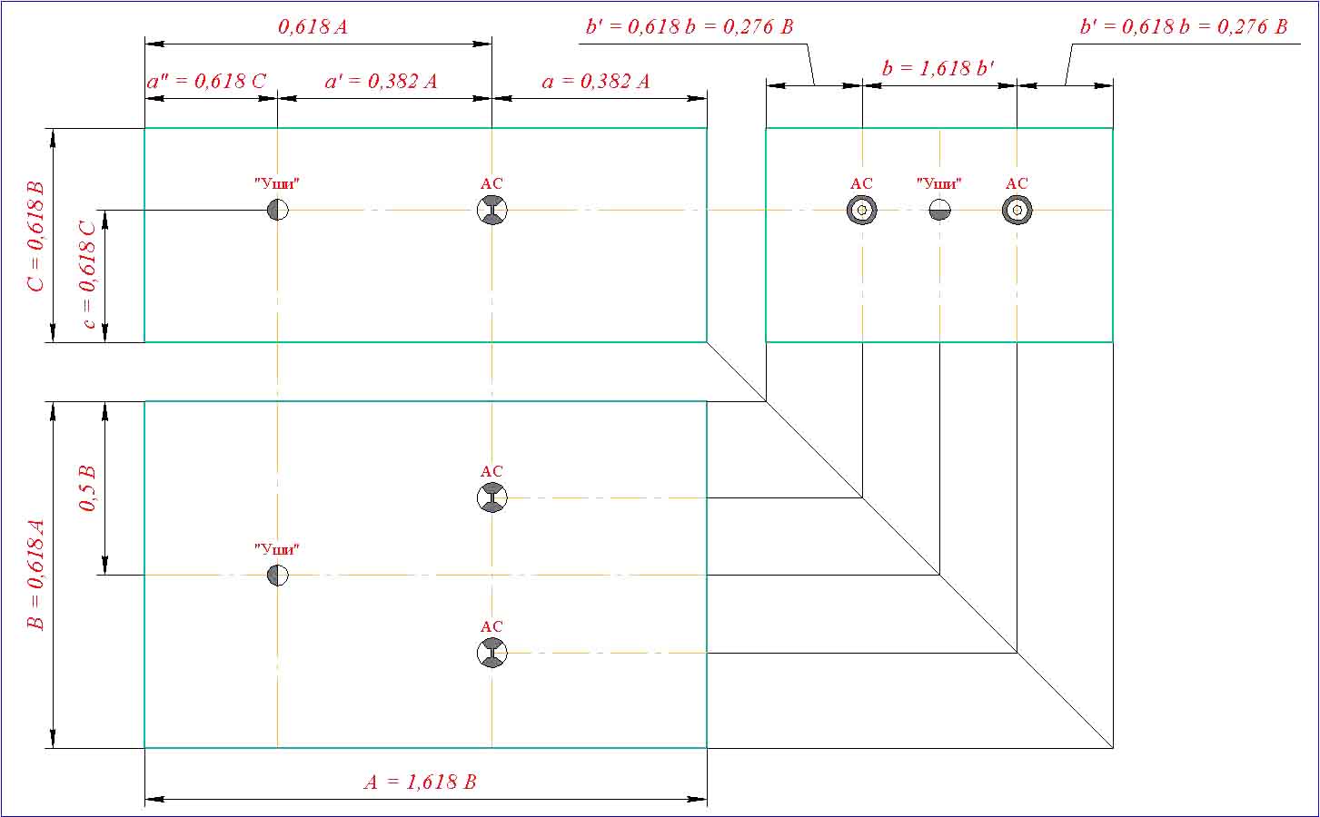

    Вот, может пригодится.

    13.01.2006
    3,239
    По умолчанию Re: Акустическая обработка голого помещения.
    Круглые "ловушки" работают в углах помещений
    А что сильно угол пол/стена отличается от угла стена/стена...?

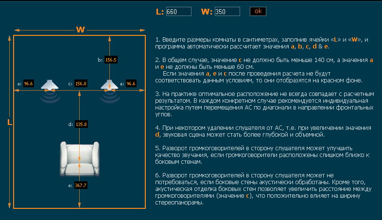

    21.04.2006
    807
    Подставил размеры своей комнаты в калькулятор (вдоль короткой), так он выдал что кресло для прослушивания надо ставить практически в центре (3м от окна и 3.6 от задней стены). Неужели это может оказаться оптимальным вариантом для такой комнаты? Слишком уж удобное расположение получается
    http://acoustic.ua/recommendations/567

    01.03.2005
    Город бывших энергетиков Чернобыльской АЭС
    997
    Кардас временами парадоксален...
