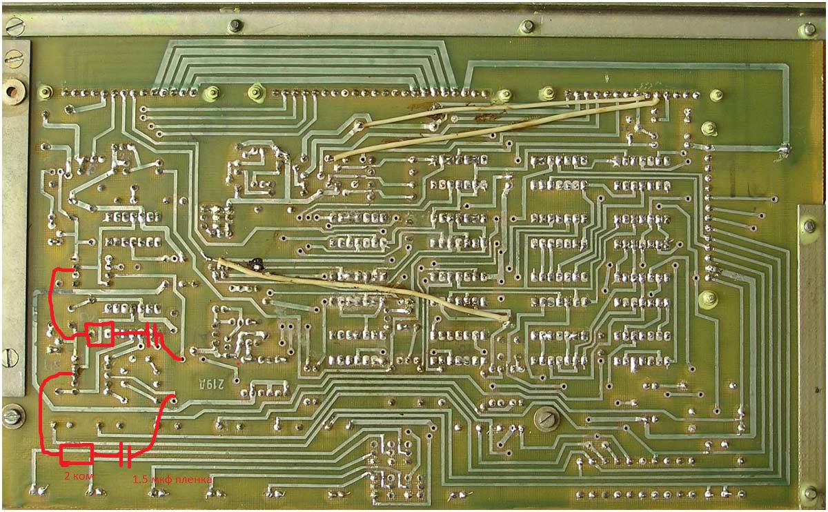

    По умолчанию Re: Олимп-003. Реставрация. Вопросы.
    Цитата Сообщение от Traveller Посмотреть сообщение
    инерционные ролики пригают как зайчики
    Обратите внимание на C32 и R66 как раз против "прыжков"

    ЭУ меня Олимп 003
    26.07.2006
    38RUS
    1,696
    ЭУ меня Олимп 003
    Автор предлагает скопировать эрцэ цепочки и качать перестанет даже без жидкости

    что такое эрцэ цепочки ?
    26.07.2006
    38RUS
    1,696
    вы в электронике как науке понимаете?если нет попросите кто понимает впаять цепочки из поста Борисыча44

    эрцэ это RC
    ---------- Сообщение добавлено 22.12 ---------- Предыдущее сообщение было 21.39 ----------
    ---------- Сообщение добавлено 22.13 ---------- Предыдущее сообщение было 22.12 ----------
    где взять конденсатор и резистор не буду обьяснять))наверно знаете
    Spammer, большое спасибо, попробую...
