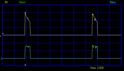

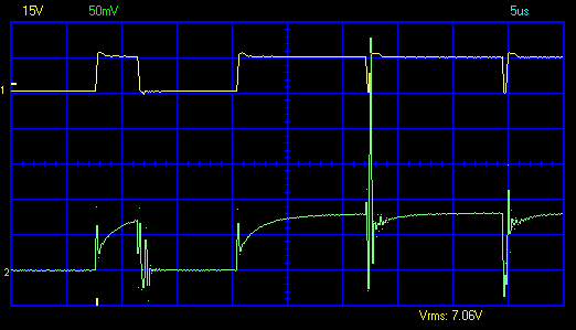

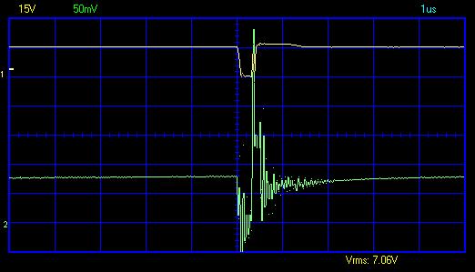

    Что сгорело - заменил.
    Питание (+18 В), как и ранее, подключил на фильтрующий конденсатор (выпрямитель).
    Резистор (150 кОм), через который осуществляется питание UC в режиме запуска запараллелил резистором 3 кОм (писал ранее об этом). Это необходимая мера, т. к., от +18 В (через высокоомный резистор) микросхема не запускается.
    1 канал - затвор ПТ.
    2 канал - исток ПТ (токовый резистор, поставил 0.63 Ом).
    Импульсы на осциллограммах - на самом деле пачки импульсов, которые генерирует UC при запуске.
    Тоже самое, что и 3.png. Развёрнуто по времени.
    Видны сильный колебательный процесс и броски тока (5.png).
    Без радиатора ПТ сильно нагревается через несколько секунд, поставил радиатор.
    Вначале коэффициент заполнения около 30%, потом - почти 100%.
    Неисправна обратная связь?

    По умолчанию Re: Импульсный источник питания на ШИМ-контроллере UC3842
    Видимо, пробивается силовой транзистор, он же палит и контроллер. Остальное - само собой.
    Коэфиициент заполнения при пуске нарастает плавно - это нормально.
    Очень похоже на насыщение трансформатора, либо короткозамкнутый виток. Кстати, совсем без нагрузки включать нельзя.
    05.06.2008
    20
    Именно так. Я давно понял
    Тоже понятно.
    Из-за чего?
    Может быть... так как сгорел 3 А диод, и плата в месте его пайки выгорела, то возможно изоляция у провода трансформатора погорела...

    05.06.2008
    20
    Диагностика трансформатора выявила КЗ в одной из вторичных обмоток.
    Придётся перематывать трансформатор.
