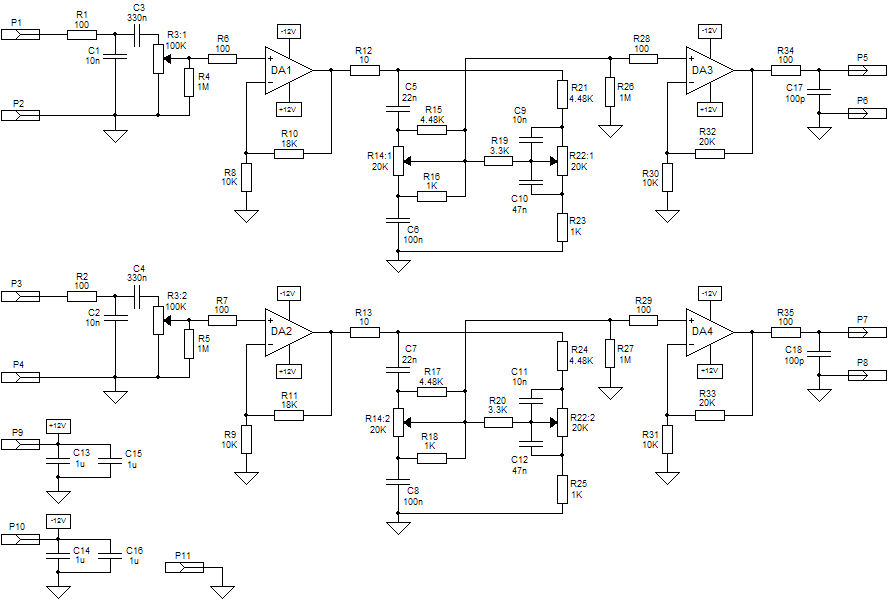

    Вопрос Пассивный регулятор тембра
    Натолкнулся на схему регулятора тембра
    https://www.vegalab.ru/index.php?opt...d=72&Itemid=54
    Хотелось бы узнать ваше мнение, стоит ли его собирать, само собой переведя на импорт.
    Планирую использовать с усилителем Арасланова https://forum.vegalab.ru/showthread.php?t=1966&pp=30

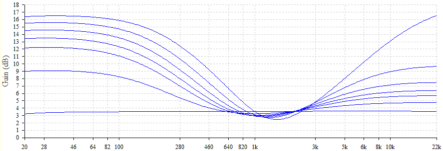

    Вот, авторский вариант преда MUGS, я собирал у меня он работает с УМЗЧ ВВ89 Сухова, мне нравится, отличный пред!
ID:	38502   Нажмите на изображение для увеличения.
ID:	38503   Нажмите на изображение для увеличения.

    По умолчанию Re: Пассивный регулятор тембра
    При выходном сопротивлении источника 1кОм (а для многих серийных аппаратов оно похожее) будем иметь звал на ВЧ+ кручение фазы, прикиньте постоянную времени R1C1. Поэтому резистор в 10 раз больше, а конд- в 10 раз меньше нужно.

    Только хотел написать, что мостовые регуляторы не любят межкаскадные конденсаторы, и вот схема, вполне нормально .
    Очень верное замечание, на вскидку R1C1 настроен на 62кГц, если учитывать выходное сопротивление в 1кОм, то R1 менять не нужно, а значение C1 достаточно уменьшить в 5 раз и усё ......
    По хорошему- там и С3 не нужен. Откуда у исправного источника постоянка на выходе?
    Я бы его уменьшил не в 5 а в 50....
    или в 50 раз...
    По хорошему- там и С3 не нужен. Откуда у исправного источника постоянка на выходе?..
    Получается, что С3 с регулятором громкости выполняет роль фильтра инфраНЧ - он настроен на частоту 4,83 Гц(-3дб)....С ним наверно надежнее...
