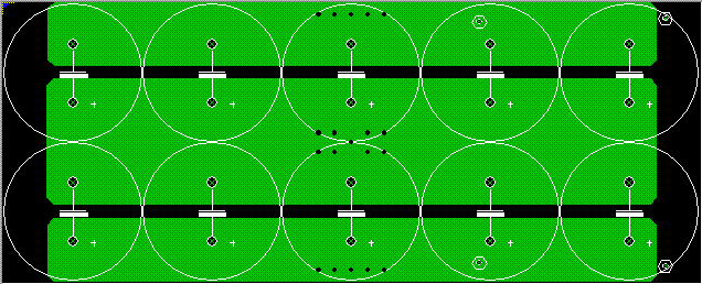

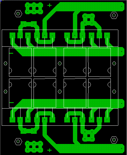

    Блок планирую сделать вот по такой схеме см. вложения
    Диоды 30CPQ150 выпрямитель крепится посредствам стоечек на батарею конденсаторов. Вот такой блок питания 1 на все 4 канала планирую сделать в корпус 4u. Просто в такой корпус 2 канала пихать не хочется места останется много а так должно получится все плотником как раз как я люблю
    Если синусоиду качать на все 4х каналах а это 13А с канала нагрузка на транс 52А
    На 8ом все намного проще слава богу 6,3А правда уже 160вт.
    Планирую предусмотреть мостовое включение на 8ом ток 13А
    Думаю отказаться от 4ом и на выходниках какая не кокая экономия и транс отдыхать будет но душа хочет универсальности.
    Если учитывать пикфактор то все намного проще и вроде бы трансы потянут.
    В общем заблудился я и запутался в расчетах помогите!!!
ID:	35783   Нажмите на изображение для увеличения.

    ТВоих трансов с твоим набором конденсаторов тебе для твоих задач более чем достаточно.
    Единственное - обязательно софтстарт.
    да он без софт старта даже не включится пробки выбивать будит
    22.02.2007
    Россия, ЛНР
    614
    По умолчанию Re: Подскажите схему БП
    не будут. но вот диодам может скоро прийти каюк..
