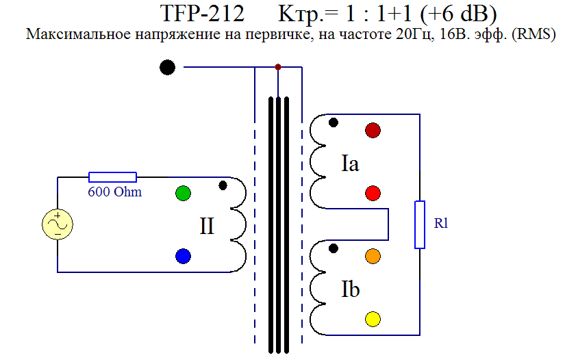

    Линейные трансформаторы предназначаются для гальванической развязки между выходом источника аналогового сигнала и входом усилителя. А также для перехода симметрия-несимметрия (баланс-небаланс), или наоборот. Основным стандартом для данного типа трансформаторов является 600 омная линия с напряжением 0,775В. эфф. Этот уровень напряжения принято считать за "0" дБ.
    Линейные трансформаторы, в отличие от входных трансформаторов, должны обеспечивать гораздо бОльшую перегрузочную способность и лучшую изоляцию как между обмотками, так и экранами.
