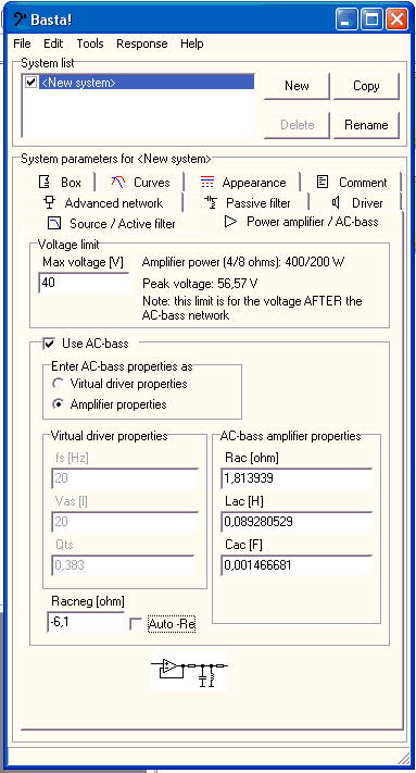

    Недостаток (преодолимый) в этой технологии есть - при нагреве ЗК уезжают параметры - см. fig.17 в "J12 Distortion reduction MC current drive.pdf" - ссылка уже на него была. Способ преодоления - специальная конструкция токового датчика - с такой же тепловой постоянной времени, как и у ЗК.
    Посчитать необходимые реактивные параметры усилителя можно с помощью "Basta!" - ссылку на нее я уже давал. Скриншот расчета параметров виртуальной головки - в аттаче.
    Кстати -
    Note: The AC-bass method was originally presented in a master thesis at KTH in Stockholm, Sweden. The method was patented in the late 1970’s but the patent has now expired. Audio Pro AB has used the method under the name ACE-bass and also licensed the technique to Yamaha.
    Так что - кому это хочется попробовать - только паяльник в зубы

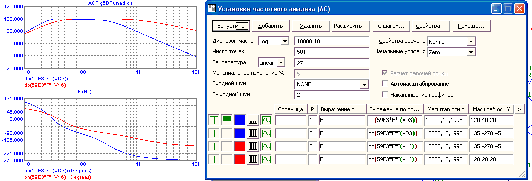

    Сообщение Re: ACE Bass - почему никто не делает?
    Цитата Сообщение от devisangela Посмотреть сообщение
    Щупайте на здоровье, если ничего лучше пощупать под руками нет.
    Начал посмотреть
    Сразу вопрос - модель АС от Marshall Leach откуда бралась? Параметры элементов просчитываются по каким критериям? Интересно
    По симуляции - фазу так, как вы задали - это неправильно. Децибелы тут не катят Есть встроенные в МС функции. Если в окошке ввода формулы нажать правую кнопку мышки, можно много чего полезного увидеть... Я бы вывод графиков настроил так -
    По устойчивости - еще посмотрю, ООС получается многопетлевая - надо подумать. Пока, предварительно - сумма выходного сопротивления усилителя и активного сопротивления ДГ не должна быть отрицательной
    Модель отсюда:
    http://users.ece.gatech.edu/~mleach/papers/vcinduc.pdf
    Скачек фазы на моих графиках указывает на генерацию, убирается легко подстройкой Rrs.

    Собираем в LSPCad схему типа пост 32, оптимизируем, находим Cp,Lp,Rp.
    Задаем номиналы R4,R5,R6,R7,R8. Остальное вычисляем. Красивая комбинация номиналов показана в патенте в графе 4. Удобнее работать со схемой на рис 5а.
