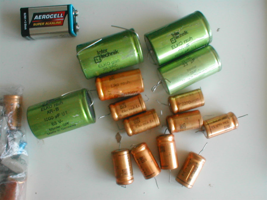

    Всем привет!
    По просьбе друга задаю вопрос.
    На фото неполярные емкости, которые стоят у него в центральном канале Energy Reference Connoisseur. Конкретно – в басовом звене.
    Эти же емкости Yontex стоят также в среднечастотном звене, номинал – 33 мкФ.
    1. Что за емкости, сталкивался ли кто-нибудь?
    2. Имеет ли смысл заморачиваться на качестве биполярных электролитов в НЧ-звене? Если да, то на какие их менять, из недорогих? Например, по цене устроили бы Визатоны серии С из Самоделки. Возможно, есть другие варианты?
    3. В СЧ-звене видимо менять надо однозначно. Вопрос, те же Визатоны, либо что-то еще?
    4. Имеет ли смысл шунтировать электролиты в НЧ-звене пленкой? Если да, какой?
    5. Чем лучше шунтировать емкости 33 мкФ в СЧ-звене? Или поменять их на той же величины пленочные? Тогда какие?
    Критика и предложения, в т.ч. коммерческие, приветствуются.
    К тому же хочется разобраться вообще в нужности/ненужности подобных апгрейдов, для акустики среднего класса. По крайней мере, Jamo D870 у моего друга заиграли лучше, после шунтирования и замен на доступную у нас пленку К78-19. Но на ней свет клином точно не сошелся, поэтому ищется альтернатива.
    Тут еще вопросы по применению в разных частотных звеньях, поэтому задаю их не в компонентах, а тут.

    из "первых рук"
    да возьми и просто сравни внешний вид аксиальных ROE и неполярных аксиальных электролитов IT.

    мундорф сам электролиты тоже не делает, где берёт не знаю.
    вот кучка, те что побольше ИТ, по меньше аксиальные ROE

    был it,погоди а разве Elko Rouh (если я правильно прочитал) и ROE это одно и тоже?
    07.01.2005
    703
    По умолчанию Re: Замена биполярных электролитов НЧ/СЧ звена.
    Elko Rauh - это тип конденсатора, электролит, фольга (гофрированая) бывает ещё glatt они больше и немного дороже.
    там по центру средних размеров кондёр Elko Rauh и именно ROE
    Все таки колись, откуда знаеешь что это ROE? Я никому не скажу. Раз пошла такая пьянка, можешь сравнить с чем нибудь (Мундорф конечно предпочтительнее, если он у тебя есть) мне бы характер звука прикинуть.
    спрашивал у человека, который для ИТ их на ROE заказывает
    мундорфа нет, а вот Эльна сильмик отправляется в помойку, сразу.
