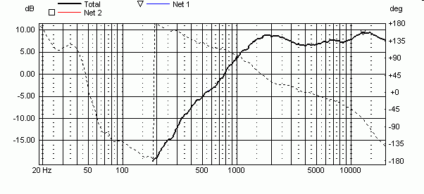

    Цитата Сообщение от Кент
    Измерять АЧХ твиттера без акустического оформления нельзя совсем, я как-то экспериментировал, вот что вышло.
    Как расположил? У меня с 811815-ассиметрично вот что получилось. Микрофон откалиброван.

    Цитата Сообщение от Fenyx
    Создается впечатление, что пирлесы специально проектировали для установки в панели АС.
    Так все головки должны проектировать под установку в панель
    Цитата Сообщение от Makcum Владимирович
    использовали edge для расчета места расположения твитера?
    или это само собой вышло?
    вышло само про программку я тогда еще не знал. АЧХ довольно гладкая из-за скругленных углов передней панели.

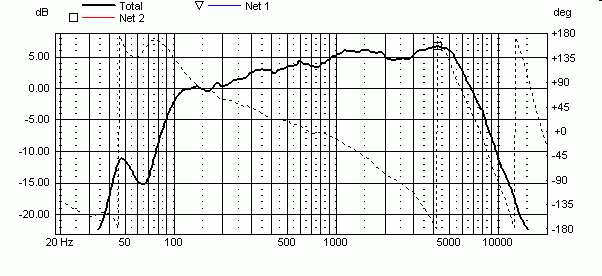

    Головка по центру панели шириной 200 мм.
    Странно, быть может Peerless менее чуствителен к расположению из-за вогнутой внутрь морды ? Вот график Seas H1189 по центру, но без скруглений (корпус не я делал, поросили свести).

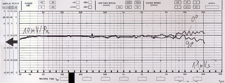

    С метра график был немного больше похож на твой, только подъема такого на высоких не было.
    А он есть.(c), нашёл у немцев АЧХ своего DBX.
    Да сколько мм отступ сверху и каков радиус закруглений?

    По умолчанию Re: Измерения АЧХ акустики с помощью JustMLS
    MaxMan,
    Не думаю, что пирлесс менее чувствителен к оформлению из-за конструкции фланца, скорее более ровная частотка из-за закругленных краев. радиус закругления всего около 6-7 мм. Расстояние от верха колонки до центра динамика 70 мм.
    И все же мне кажется у тебя микрофон несколько задирает график выше 10 кгц. на втором твоем графике то же самое. Если есть возможность, проверь в акустической лаборатории или хотя-бы заведомо качественным микрофоном с индивидуальной частоткой. Ты вроде чуть ли не профессионально пытаешься заниматься этим делом, нужно аппаратуру совершенствовать
