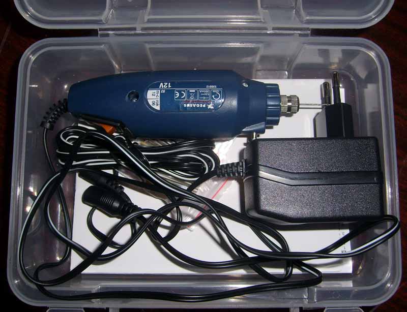

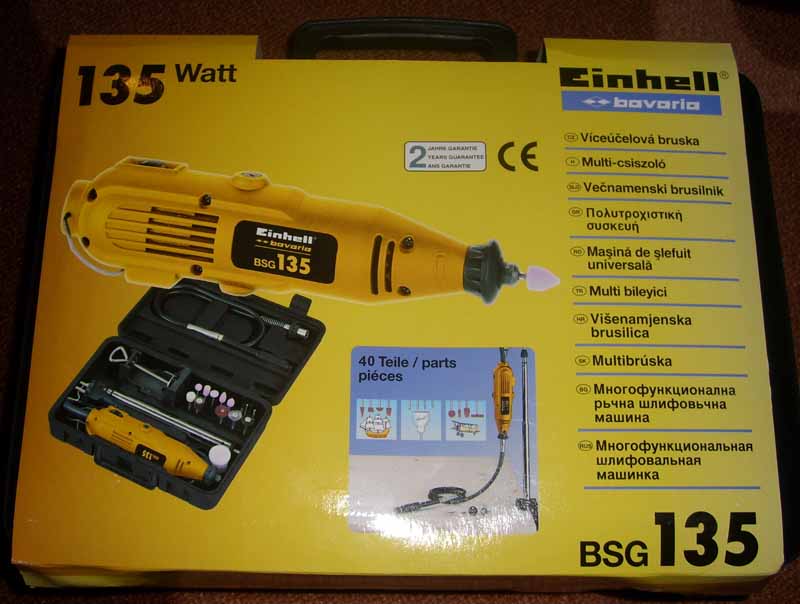

    По умолчанию Re: Фрезер как сверлилка? перешла в выбор Прокстона
    Вот недавно купил себе дремель за 30$ и минидрель за 15$. Дремель оказался не очень удобным. Привык сверлить так: сначала ставлю дрель на плату, а пототом включаю двигатель. Поэтому задумался как бы сделать что-то типа педали для включения.

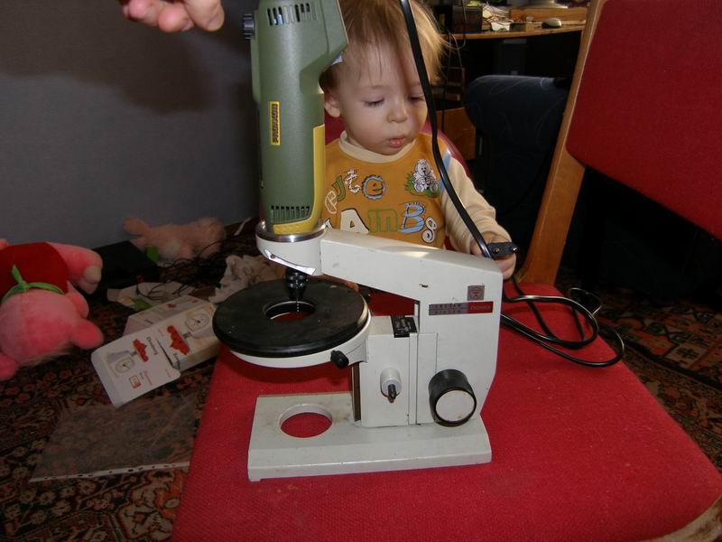

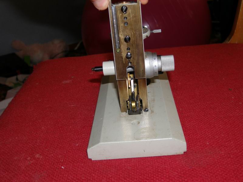

    04.01.2008
    Каменск-Уральский
    198
    Не мучайся с мелкоскопом, купи столик как у меня.
    мелкоскоп уже есть, уже помыт разобраз почищен и собран обратно.
    (хз сколько унего увеличение первый окуляр 7х, и барабан с 8х 40х, но не много пинов на CD диске не видно)
    короче осталось выточить держалку машинки и можно сверлить.
    до прокстоновсколй станины еще не скоро, машинка обошлась в стоимость по чеку + духи жене.
    01.09.2005
    128
    Вам с микроскопом-донором явно повезло. ИМХО, потенциально эта станина жестче проксоновской. Люфтов, наверное, и без регулировки нет?
    Единственное, я бы подумал как вместо черной крутилки (если не ошибаюсь, это вертикальная подача) моторчик с редуктором приделать. И от него кнопку-педальку под стол.
    Удачи!
    02.09.2006
    3,434
    Не самый удачный вариант. Жесткость конечно выше чем игрушечная стойка от проксона. Но подача идет столом а не движком. Очень неудобно, надо плату прижимать сильно, чтобы стояла как вкопаная.
    И подача при этом будет очень маленькая, это тоже минус. Выевел сверло, начал двигать плату - зацепил сверло и пополам сразу. Поэтому сверло надо выводить милиметров на 10, а это пара оборотов или больше.
    Да и плату 100*100 такой штукой не особо посверлишь.
    Лучше сразу делать нормальную стойку самостоятельно.
    Готовых вменяемых стоек под дрели/микродерли я не видел ни разу в жизни, один мусор и иногда еще и за приличные деньги.
    У прокстоновской жёсткость вполне достаточная. Никаких люфтов нет. Качество изготовления очень высокое.

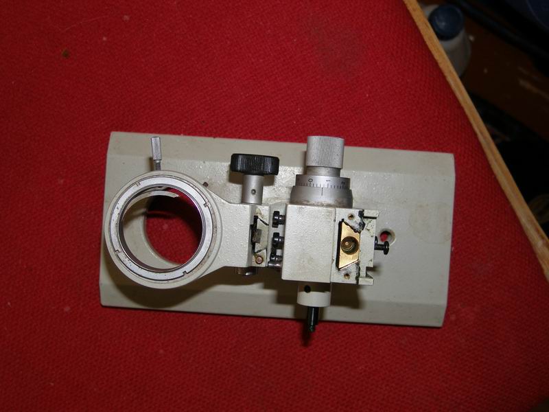

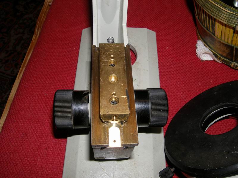

    04.01.2008
    Каменск-Уральский
    198
    самая ласная из увиденных в инете вот такая но 150 уе в Буржуии.
    переход на ebay
    по поводу подачи, родной столик можно и убрать но он стоит жестко тк крепится к раме.
    про подачу.
    на фото первая блестящая ручка - точное перемещение 10 оборотов 1 -4 мм ( все на вскидку)
    черная большая - грубая подача 1 оборот 20-30 мм продьема.
    вот этим и буду пользоватся. (ее на фото нету только зубья рейки видны)
    там пенка в другом. самый жесткий хвост пользуется на точную подачу, а потом уже на него навешивается черновая подача.
    мне это лишнее, если хватит ума как из точной сделать черновую будет вобще хорошо.
ID:	26401   Нажмите на изображение для увеличения.
ID:	26402   Нажмите на изображение для увеличения.
    Последний раз редактировалось petrov_kamensk; 28.01.2008 в 13:08.
    02.09.2006
    3,434
    Возможно я был неправ. Конкретно этой в живую не видел, а по фотке с сайта совсем не понятно, за счет чего будет жесткость. А у тех похожих что видел в живую - все люфтило кошмарно. Если вас не затруднит, сделайте фотогафию механики.
    Добавлено через 18 минут
    переход на ebay
    Однако. И 20 кило чугуния. Проще купить сразу сверлильный станок.
    Для плат можно купить реечный пресс,
    он в пару раз дешевле стоит и весит меньше, места занимает меньше. правда не знаю как у них с радиальным люфтом.
    Как вариант - можно вообще подачу сделать заново.
    Все зависит от наличия готовых запчастей или возможности их изготовить.

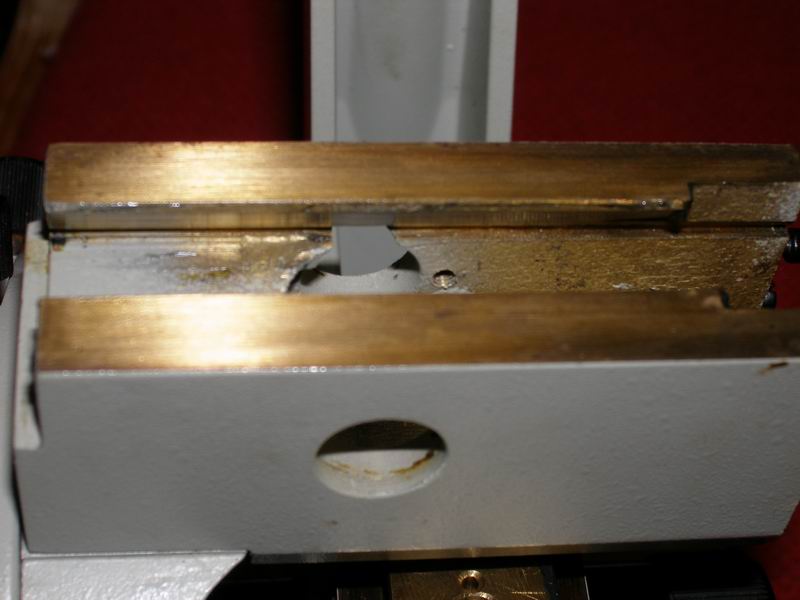

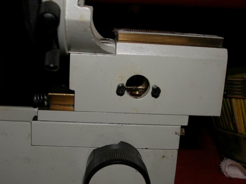

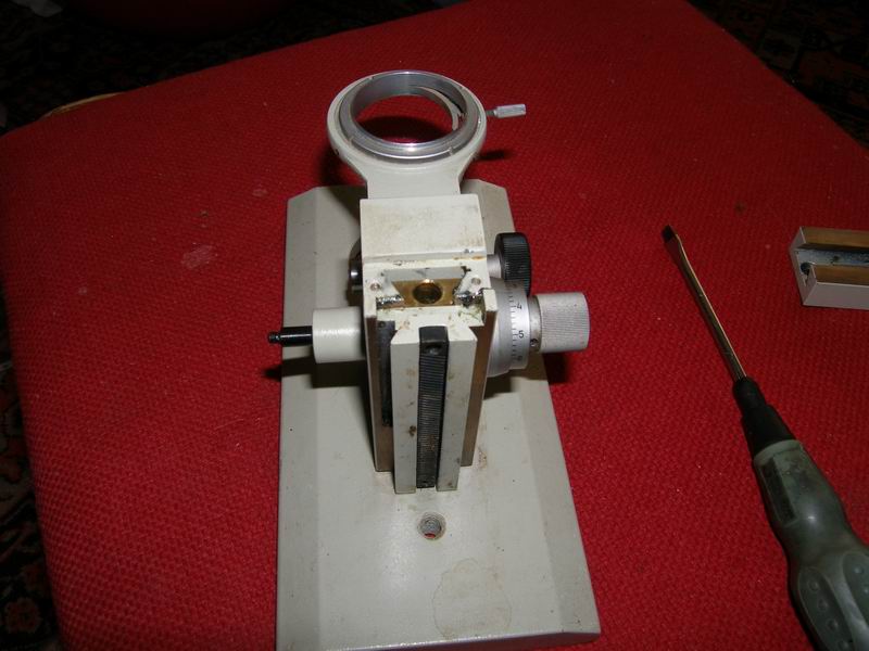

    04.01.2008
    Каменск-Уральский
    198
    первая фото рейка точной подачи, в отверстие снизу упирается игла точной подачи.
    вторая - станина со снятым механизмом подачи точной.
    третья - станина с рейкой.
    впринципе зубчатые рейки есть есть и колеса дня них. так что на первую рейку можно прикрутить приводую зубчатую (новую) а вторую рейку с родной грубой подачей убрать вовсе.
