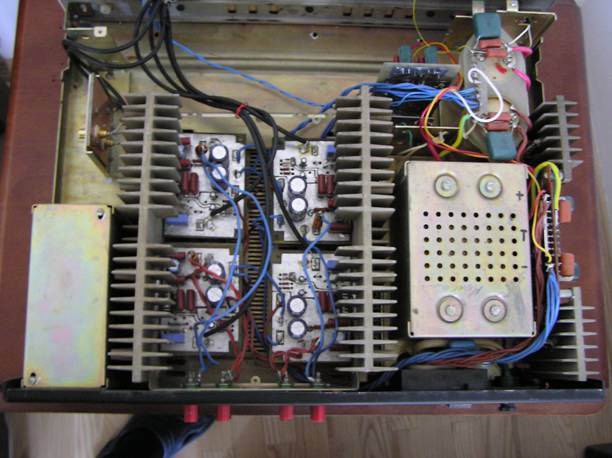

    Вот ... 89г серебристая панель, 2*50вт*8ом. Преобрел за 300р , типа там что-то задымилось и мастер "сосед" что-то поменял и тперь он "10 вт" :-\... ну цена халявная решил взять. (Тут домой пришол дальше обьявления дочитал, Карвет 150АС + Одиссей 100У021(100вт*2*8ом- так сказали) и все это за 5000р, усилок 1000-1500р) Вот открыл я его и думаю... Может было тот взять целый ??? Хотя и этот вроде не плох но насторожило то что :
    Кондеры 4*2000мкФ
    Пылища, паутина даже...
    И видно что туда кулибин лазил :-\ типа сопротивления какието в бутерброде из катртонок... сопли в изоленте... ну и т.д.
    Хотелось бы найти хозяев такого девайса, чтоб поделились схемой и инструкциями по приведению агрегата в порядок!
    Зарание благодарен!

    Некоторая, местами полезная инфа по доработке Одиссея была на UssrHi-Fi.ru.
    Дорабатываем:
    1)Блок питания (БП)
    2)Усилитель мощности (УМ)
    3)Предварительный усилитель. (УП)
    4)Селектор входов
    Для оценки результатов своей работы желательно использовать программу типа Right Mark Audio Analyzer. Нужна еще более-менее качественная звуковая карта. Audigy 2 подойдет. Характеристики усилителя снимаем в режиме 24-bit, 96 kHz. В этом режиме у самой карты различные искажения минимальны, соответственно до этого предела можем оценивать.
    Конечно, еще можно делать оценку сделанной очередной доработки усилителя на слух, но при этом как я убедился, желаемое выдается за действительное. Так что сначала слушаем, потом измеряем и думаем после, отчего же так.
    Перед тем, как вскрывать усилитель, снимем его характеристики.
    Соединяем так: выход карты со входом усилителя/вход карты с выходом на наушники усилителя.
    Меряем весь усилитель, затем только УМ. Вынимаем заглушку сзади, подключаем выход с карты.
    Кабели желательно максимально короткие, 3 жилы+отдельный экран, соединенный с одной стороны с землей.
    Итак, что я сделал в своем Одиссее.
    1)полностью перепаян БП, все провода новые, 1.5мм2, 0.75мм2. Питание УМ - 1.5мм2 провод (надо бы их экранировать)
    2)экранированные провода в сигнальных цепях
    3)новые провода на выходные транзисторы.
    4)Более "правильная" разводка земли.
    5)Регулировка УМ (балансировка каскада, ток покоя).
    6)+куча всякой мелочи (подстроечники R21/22, выходные разъемы, новые провода до них
    7)Заменены ВСЕ электролиты, кроме банок, они еще живые.
    8)OPA134 - пред.усилитель.
    П. 4) - Очень важен, КНИ и КИИ очень сильно зависят от места сведения земли.
    П. 5) Очень важно выставить минимум постоянки на выходе, от этого зависит коэфф. гармоник. в частности 2-ой и 3-ей. Ток покоя - при слишком малом токе середина звучит мутновато. По схеме УМ, что в заводском руководстве по настройке Одиссея, ток покоя 25 мА, а по другой схеме - ток 100 мА. Различие в схеме стабилизации и защите выходников на тр-рах VT21/22, у меня схема разводки старая, но перепаяна уже на заводе.
    П. 8)OPA134 - посредственный операционник, можно и получше что нибудь поставить, например OPA604. Правда смысла особого нет.
    На выходных зажимах постоянное напряжение должно быть 1-2 мВ, не более. Регулировку делаем при отключенном предварительном усилителе и при закороченном входе УМ! Это обязательно!
    При замене проводов следим за разводкой земли. Все земляные провода сводим на пластину, соединяющую конденсаторы, т.н. “Мекку”.
    Т.е, если в оригинале земля проводов питания УМ шла через плату стабилизатора, то теперь все будет соединено в одной точке, на “Мекке”.
    Вместо одной из розеток для подключения дополнительных устройств ставим разъем от компьютерного БП. Придется повозиться, но оно того стОит.
    В качестве регулятора громкости поставлю Alps Rk18. Еще сделаю селектор входов на реле, чтобы коммутировать три входа (поставлю RCA разъемы).
    Предварительный усилитель очень здорово искажает сигнал и через него вряд ли удастся послушать. Когда включаешь УМ напрямую, разница очень заметна. Селектор будет подключать УМ напрямую через рег. громкости. Вместо преда лучше сделать активный регулятор тембра на одном/паре ОУ с отдельным питанием.
    Кстати.
    Поголовная замена тр-ров в УМ абсолютно не обоснована. Чем, к примеру BC546B лучше КТ3102Б, которые стоят в дифкаскаде?
    При данной реализации схемы УМ разницы ни услышим никакой, и по измерениям тоже ничего не видно. К тому же, КТ3102Б в металлическом корпусе с позолоч. выводами, а импорт - в пласмассе.
    Вместо КТ815Г/814Г рекомендуют ставить свои импортные "аналоги" BD139-16/BD139-10, у которых, к тому же еще и коэфф. усил. разные.
    Эта замена не совсем корректна, к тому же после замены велика вероятность того, что придется настраивать режимы работы каскадов УМ.
    Схема рассчитывалась на вполне определенные транзисторы с вполне определенными характеристиками. В случае замены на импорт, режимы работы некоторых каскадов могут отличаться как в худшую, так и в лучшую сторону из-за различия их характеристик.
    Поэтому вместо ожидаемого улучшения есть вполне реальный шанс получить кучу проблем, связанных с нестабильной работой усилителя, плавающим током покоя и т.п. Конечно, все это решается заданием оптимальных режимов работы, но это опять же целая работа, которая не каждому по силам, ибо надо еще понимать как работает тот или иной каскад.
    Нет особого смысла менять на импорт транзисторы, стабилизирующие режимы работы каскадов по току, повторители, диоды и т.п.
    Поэтому прежде чем менять, желательно хотя бы приблизительно сформулировать "зачем мне это надо" и "что я хочу получить в результате замены вот этого транзистора".
    Возможное улучшение от замены той или иной детали в УМ может оказаться гораздо меньше, чем, скажем, подключение источника сигнала напрямую на УМ, или доработка БП с целью получения более качественной стабилизации напряжения питания.
    Лучше заменить провода в усилителе, да и с землей не помешает поколдовать. От этого искажения гораздо больше зависят.
    Если уж совсем никак, то можно сменить на импорт выходные транзисторы в УМ и БП. Возможные кандидаты MJ15003/MJ15004;MJ15023/MJ15024 и еще некоторые, указанные выше.
    Если есть вопросы, спрашивайте
    У меня все это заняло два месяца с лишним. И я еще до сих пор не собрал Одиссей. Хотя он играет очень даже неплохо, по сравнению с тем, как играл, когда я его купил. Правда есть одно но...я не использую предварительный усилитель. А вообще, грамотно настроенный аппарат стабилен...
    Последний раз редактировалось Enclave; 29.03.2005 в 21:30.

    Ну например, я собираюсь менять только: кондёры (в питании тоже), выходные транзисторы, транзисторы стабилизатора, опер`ы, проводку.
    коммутатор входов будет на реле, установлю там где фоно корректор для вертушки, а сам корректор на выброс. Галетник который раньше коммутировал входы, теперь будет коммутировать реле туду ему и дорога.
    Все разъёмы на платах будут заменены пайкой.

    По умолчанию Re: Одиссей-У010
    SinteZ
    Если ты слушаешь музыку через комп, то зачем тебе пред? Он так звук портит
    А если через отдельный CDplayer, то и там он не очень нужен. Мне и так нравится, хотя конечно хотелось бы (иногда) покрутить тембр, в частности низы. А все остальное не требуется.
    А какие реле ты будешь использовать в селекторе? Я что-то никак не разберусь с ними, что хоть туда можно поставить то приличное?
    Кстати...селектор на месте фонокорректора - это слишком далеко, сигнальные провода длинные получатся. Я хочу сделать его вместо той платы, где рег. громкости поставлен, на преде

    Из всего выше описанного не очень разобрался , но думаю когда я его открою то будет понятно что где .. схему в руки и вперед
    Все когда то начинали...
    Чтобы разобраться, где, что и как регулировать и крутить, прочти все ветки про Бриг, Одиссей, Корвет и т.п.
    Еще есть заводское руководство по настройке Одиссея, там довольно понятно все написано про регулировку УМ.
    Обязательно разберись с землей. Земляные петли - источник шумов и искажений. А в Одиссее они имеются по умолчанию. Ведь из колонок шипит/жужжит?
    Я вот думаю удалить пред.. и поствить туда для саба еще один канал на ТДА... былоб вообще круто запитать его от одиссеевского транса... но думаю не хватит на всех мощи... с воскресенья погружаюсь в работы ;)
    Не удаляй, просто сделай возможность работы в обход преда, через селектор. Я кстати, убрал заглушку сзади Одиссея и вывел сбоку, где входы расположены. Дело в том, что провода, проложенные через весь тракт УМ, ловят все возможные помехи и влияют на входной каскад УМ. А это не есть гуд.
    Не мучай транс, ему и так там не очень. А если ты нагрузишь его еще и сабом, то уж точно потеряется весь смысл доработки.
    А дорабатываем мы усилители для того, что бы получить хотя бы что-то, отдаленно напоминающее качественный звук.

    Что это такое ??? ну провода я понял но как оно проявляется и как избежать ???
    Земляная петля - замкнутый контур общего провода, чувствительный к магнитным полям и разности потенциалов в точках соединений.
    Токи, протекающие в проводнике заземления создают падение напряжения, которое проявляется для системы как сигнал, т.е помеха
    Вот тут этот эффект хорошо объясняется: https://www.vegalab.ru/index.php?opt...d=34&Itemid=52
    Если не откроется, то можно зайти так: главная/усилители мощности/разное/еще раз о заземлении(статья)
    Там еще много интересных статей про заземление.
    "Как снизить уровень помех в тракте ЗЧ" - оттуда же.
    https://www.vegalab.ru/index.php?opt...d=32&Itemid=52
    Посмотрите еще тут - https://forum.vegalab.ru/showthread....1&page=1&pp=15
    Есть еще немало топиков про петли, со схемами, которые очень хорошо все показывают.

    Вот пример - "конструкция выходного дня" - 4х7294 в Одиссее 010 - проект был прекращен ввиду явного проигрыша в звучании 7294 перед Зуевским, зато сколько места еще - ума не приложу, что с этим теперь делать....
    Евгений, а есть ли результаты замеров, скажем по Right Mark Audio Analyzer? Очень хотелось бы сравнить с оригиналом.
    А как оно звучит по сравнению с Одиссеем доработанным/недоработанным?

    Нет, я ничего не измерял и не сравнивал с недоработанным, хотя мне его подарили в идеальном рабочем состоянии, я собственно хотел сделать двухполосный усилитель и собрать АС, избежав при этом геморроя с пассивными фильтрами) поэтому без сожаления вывернул кишки, оставив только стабилизатор (перевернул его плату, чтобы было удобнее подключать питание и сетевой выкл перенес на заднюю панель рядом с гнездом для сетевого кабеля, поменял диоды на 213-е, добавил стабилизаторы на +\- 15, в общем - все). Вот как только это сделал (а это было время повсеместного восхваления крутости 7294-х, о 3886 еще не говорили) - сравнил не с моей и достаточно средней реализацией (конструктивно/элементно) Зуевского - и сразу потерял интерес и пошел другим путем. То, что осталось, может в ДК на тыл, хотя я сомневаюсь, все мои попытки убедить себя в целесообразности тыловых каналов пока что были безуспешными, при хорошем фронте - нафиг оно ИМХО не нужно... Так что, может и в хорошие руки... Пока не решил, а место занимает...
