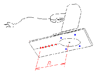

    Балеринка,-это такое сверло которое состоит из "центрирующего сверла"и соединенной с ним перемычки на которой закрепляются 1 или 2 резака(диаметр сверления до 120-140мм)
    Называется ФРЕЗЕР.... но к нему надо заказывать(точить) циркуль
    Фрезер можно и на прокат заради такого случая.
    и "циркуль"за 10мин. можно сделать самому(материал-6-10мм фанера)
    надеюсь что такое красн.и синие точки поймете.
    (см. рис.)
    И ещё обязательно ли утапливать динамик? Т.е. делать под него выборку в кромке отверстия. Сильно ли это на звук влияет?
    Я утапливаю (без фрезера тут никак ).Мое мнение,-при большой толщине передней панели на звук влияет.
