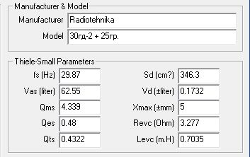

    Я пока в качестве эксперимента попробовал добавочную массу и остановился на 25 гр, диаппазон вниз расширяется, чувствительность падает только на частотах от 100...150 гц, но замечу - пока это только теория, на практике не пробовал, всё некогда. Вероятно отклик ухудшиться, но если делать тупо долбилово, наверно потянет.

    Почему в первом случае Sd = 264, а во втором = 346?

    По умолчанию Re: Модификация 30ГД-2 (75ГДН...)
    Я наоборот, уменьшил массу на 7г. Резонансная чуть поднялась , но и чувствительность тоже. И играть оно стало наконец-то.

    18,739
    пардон, недоглядел когда вбивал параметы.
