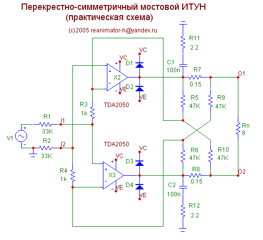

    Погоди ломать динамики. Я тоже любил ломать всё что ни попадя, пока с умным дядей не познакомился. Все эти ковыряния руками почти ничего не дадут в плане улучшения звука, а вот если ты потратишь время на неспешное изучение ссылочки на сайт того самого /умного/ дяди - будешь уметь делать /как минимум/ очень интересно работающие усилители и сабвуферы для своих 75ГДН:
    http://reanimator-h.narod.ru/bridge.htm
    Только не ломай НЧ-головки, умоляю.
    /те две микросхемы, котрые изображены на картинках умного дяди - стОят 30-50 рублей каждая, выглядят как пятиногий чёрный транзистор такой, с металлическим креплением на отводящую тепло железку, болтиком с гаечкой крепить нужно всю эту байду, короче./
    Паять нужно, мой родной, вот по этой схемке:

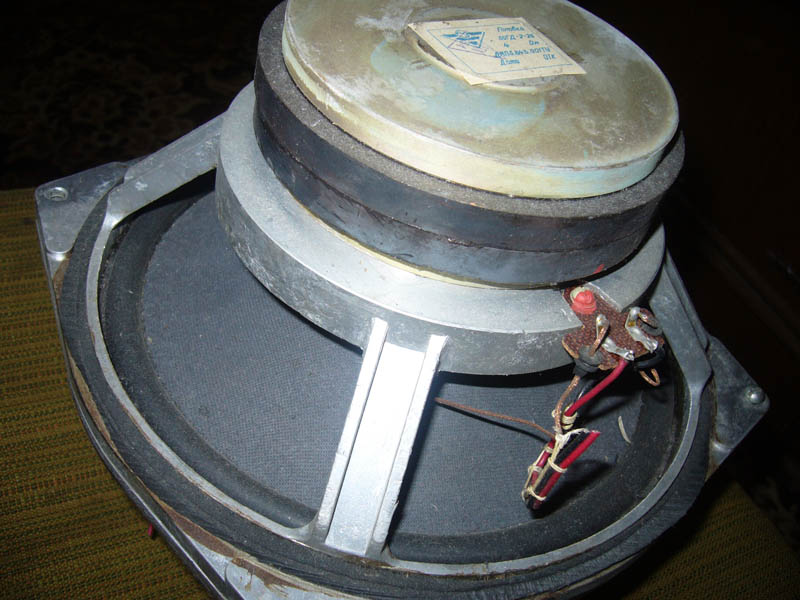

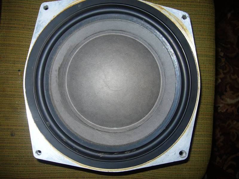

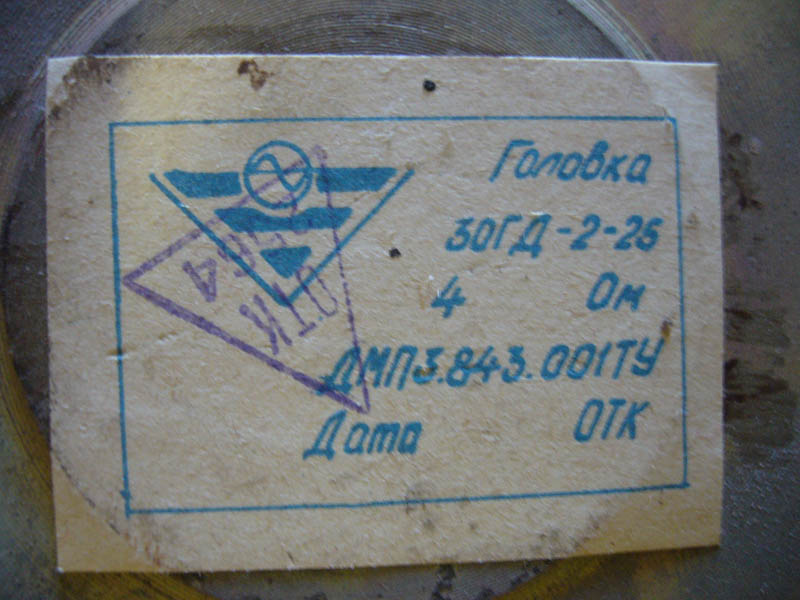

    Народ объясните ламеру , есть динамики 30ГД-2-25. Это тоже что и 75 ГДН????, На них можно собрать более менее нормально долбящий саб???
    Там внизу фотки до кучи...

    Да, именно эти динамики.
    Названия переменились давно уже, в 80-е годы, после перехода с ГОСТа на ОСТ, если не вру.
    Сабвуфер на них собрать очень можно и очень даже нужно. :)
    Интернет полон вариантов схем, достаточно забить в Гугл "сабвуфер 75ГДН-1-4".
    Другое дело, как собирать. По какой схеме. Но это отдельная тема, я тут не советчик.
