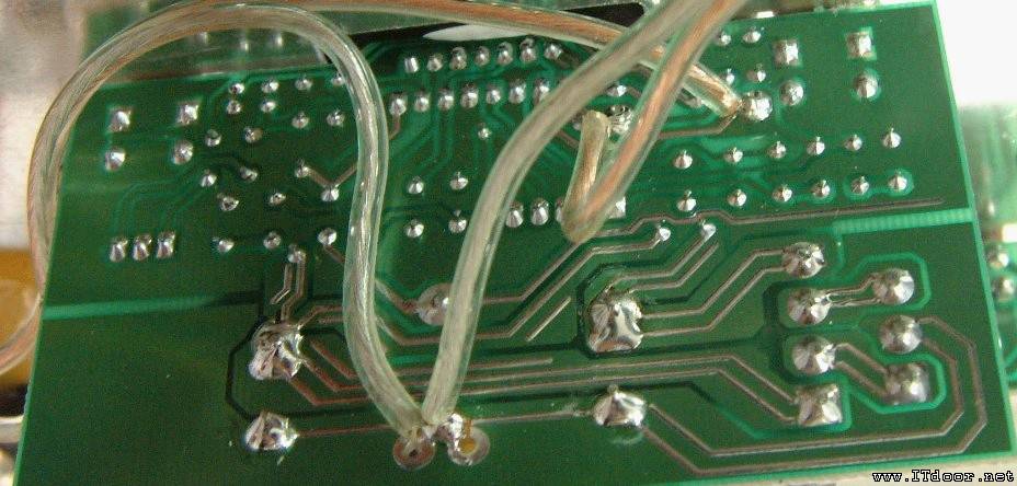

    LM4766 в в компьютерной Edifier R1900TIII-SCH стоит... пытался перерисовать... пока забросил.... хотел ее для фронта использовать (три LM4780 так и валяются из за "необходимости в двусторонней печатке"), на тыл LM1876 и центр LM1875(TDA2050)

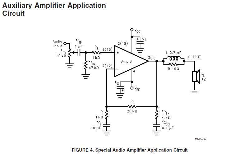

    По умолчанию Плата усилителя на LM4766+LF412
    Прошло немного времени, и я нарисовал и вытравил новую плату для LM4766. Не прошло еще и недели, как ее набил и запустил. Постоянка на выходе 20 мВ. Как играет - пока не знаю, убедился только, что работает, пока не сжег. Может, в выходные послушаю.
    Поскольку конструкция "бюджетная", мост - один, конденсаторы - лавсан, разделительные пока Wima MKS4 0,33 мкФ. SMD резисторы 0805, четыре МЛТ-0,25 и два МЛТ-2. ОУ поставил LF412 - нравятся они мне! Диоды поставил КД213, а ежели кто будет покупать, лучше, конечно, какие-нибудь фасты или ультрафасты. Конденсаторы на плате стоят по 470 мкФ, дополнительные емкости будут на проводах.

    Цитата Сообщение от Ale Посмотреть сообщение
    Конденсатор с резистором не понравились, потому как после отключения питания был хлопок в АС. Выкинул конденсатор - стало нормально. Потом был другой транс, появился хлопок при включении и без конденсатора. Теперь третий вариант конструктива - есть хлопок при включении. Больше голову не забиваю, буду делать защиту. Только не знаю, когда
    Не знаю, как при включении, но хлопок при выключении, равно как и постоянка больше 10мВ при закороченном входе, у ЛМ-ки -- признак подвозбуда. Это а). А б) -- единственное влияние на звук цепи mute может проистекать из минусового питания, т.е. мои любимые пульсации. Конденсатор задержки их шунтирует на ноль, но для полного спокойствия можно разделить резистор мути на два и из серединки пустить на ноль такую же емкость. Я так сделал в своем варианте на тему Yewen-а, никаких проблем нет.
    Во-во. Но кто ж послушает?

    Цитата Сообщение от A.R. Посмотреть сообщение
    Не знаю, как при включении, но хлопок при выключении...
    Зависит от "питальника" и, по отзывам, часто лечится установкой конденсатора параллельно сети 220В - я этим пока не занимался, но скоро займусь, ибо проблема для меня существует.
    Кус LMки равен 10. Какая может быть постоянка на выходе ОУ первого каскада? У меня около 2 мВ. Мне кажется, возбуд ни причем. Да и не было у меня случаев возбуда LMок, если усиление меньше 5 не делать.
    Может, возбуд и начинается от ВЧ помехи по проводам питания. ХЗ, у меня хлопки вылечились именно введением коррекции в цепи ОС.
    2мВ, вроде, нормально. Пришла мысль: а не может питание ОУ на режим выходить медленнее, чем задержка в цепи mute? У Вас там супер-фильтры какие-нибудь не стоят, или стабилизатор с плавным стартом?
    Мысль имеет логику и право на жизнь, подумаю, попробую - вопрос в том, насколько это влияние весомо. Если бы оно было заметным, кто-нибудь уж навесил бы к электролиту полипропиленовой пленки + керамику NPO. Как бы уточнить?
    [/QUOTE]
    Основная помеха с минуса -- пресловутые 100Гц. Насколько их фильтрует RC-цепь mute, зависит от номиналов. Судя по схеме из даташита, путь для помехи во входной каскад есть, возможно, она будет по дороге даже усилена. В любом случае, дополнительной RC-цепочки должно быть вполне достаточно.

    По умолчанию Re: Усилитель на LM4765\4766
    A.R., пока ничего нового сказать не могу - пробовать надо.
    Пока даже еще не послушал, он будет установлен в проигрыватель Вега-108-стерео вместо штатного, смотрел сегодня на радиатор - конструктив усилителя оказался малоподходящим - надо еще будет голову поломать. А потом, по месту, буду бороться с помехами при вкл/выкл.
    По ходу, надо попробовать шунтировать КД213 лавсановыми же конденсаторами - може, тоже польза будет.
