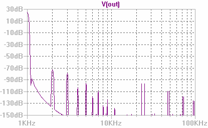

    Аватар для Alex Nikitin
    03.01.2005
    London UK
    4,388
    По умолчанию Re: Улучшенный N-канальный выходной каскад
    Цитата Сообщение от Melhior Посмотреть сообщение
    Алексей не нервничайте пожалуйста
    Я совершенно не нервничаю - скорее развлекаюсь .
    Как загнать ВК в экономный режим А?
    Не знаю, не пробовал. В классе А этот вариант работает превосходно, в силу своей симметрии и малых искажений .
    почему бы не добавить мосфет на нижний М3?
    Это - один из вариантов "улучшения", которые я предложил и в статье. На практике не пробовал.
    Прикрепляю результат симуляции этой схемы, как описано в другой ветке
    https://forum.vegalab.ru/showthread.php?t=12771
    - при токе покоя 1,7А, то есть в классе А:
    Алексей
